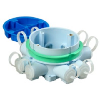

Det är inte kopplingsdosor ni använt då utan takdosor. Stor skillnad!
Kopplingsdosor sätter man på vägg och takdosor i tak, men båda går att använda som kopplingsutrymme.
Jag, med antagligen de flesta andra elektriker anser att det senare alternativet är bäst så blir väggarna fria och man slipper i framtiden övertapetserade kopplingsdosor av människor med mindre vetande. Överpanelade dosor slipper man också, likt senaste avsnittet av "Arga snickaren".
//Patrik
//Patrik

Finns 4 typer av dosor.
- Apparatdosor: dosor för uttag, strömställare och fönster-lamputtag.
- Kopplingsdosor: dosor för kopplingar på vägg och fönster-lamputtag.
- Takdosor: dosor för kopplingar och taklamputtag.
- Spisdosor: Dosor för perilexuttag.
//Patrik
//Patrik

Ja, kopplingsdosa och spisdosa har samma diameter/cc och djup.
Det som kan skilja är stutsarna. En spisdosa ska ju ha 20 mm-stutsar.

Om man tittar på ABB:s kopplingsdosa så är det samma för koppling- och spisdosa.Mikael_L skrev:Just där.
Jag fick en faktiskt en fråga av en vän häromveckan, -Går det att använda en kopplingsdosa som spisdosa?
Nja, sa jag. -Jag vet inte faktiskt.
Sen sa jag att t.ex. ÖoB har spisdosa, samma sort som jag fick från elbutik. Så det löste sig den vägen.
Men sen tänkte jag fråga här, går det?
Jag kan iofs själv mäta cc-avståndet på skruvarna lika snabbt som jag skriver detta, men är det samma?
Behöver spisdosan vara djupare?
Men jag brukar köra med en grå spisdosa och den kallas för enbart spisdosa för att den har större studsar.
http://www.annonsera.se/images/00080/0/spisdosa.jpg
//Patrik

Där du vill ha lampor hängande i en krok ska du ha en takdosa, den är konstruerad för att bära vikten från en lampa, ofta max 15 kg. Den har en bit stålplåt genom sig och "muttrarna" för uttaget har kontakt med denna plåt. I denna dosa tycker jag det är lämpligt att koppla det mesta.
Men undvik allt för mycket där, flera uttag i ett rum syr man lämpligtvis vidare i en kedja, uttag -> uttag.

Kör på takdosa, men tänk på att ta en stor takdosa! Det värsta som finns är att ha för många trådar i en för liten takdosa.Mrlewies skrev:
ABB/ENSTO:s takdosa tycker jag är bra.
//Patrik
