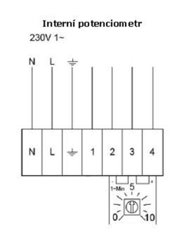

F firas.mansoor #1 Medlem · 2 inlägg tisdag 10:23 firas.mansoor Medlem 2 inlägg tisdag 10:23 #1 BEHÖVER KOPPLA FLÄKTEN MED SCHNAIDER WDE002343 KAN NÅGON HJÄLPER MIG MED KOPPLINGSCHEMA Inloggade ser högupplösta bilder Logga in Skapa konto Gratis och tar endast 30 sekunder Inloggade ser högupplösta bilder Logga in Skapa konto Gratis och tar endast 30 sekunder #fläkt #kopplingschema

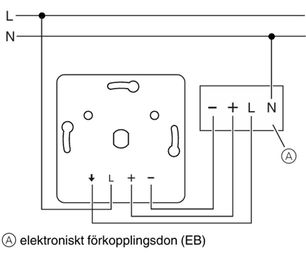

Demmpa #2 Husägare · Kalmar · 25 978 inlägg tisdag 11:39 Demmpa Husägare Kalmar 25 978 inlägg tisdag 11:39 #2 + på dimmern till plint 4 på fläkten, - på dimmern till plint 2 på fläkten. Potentiometern på fläkten plockas bort.
