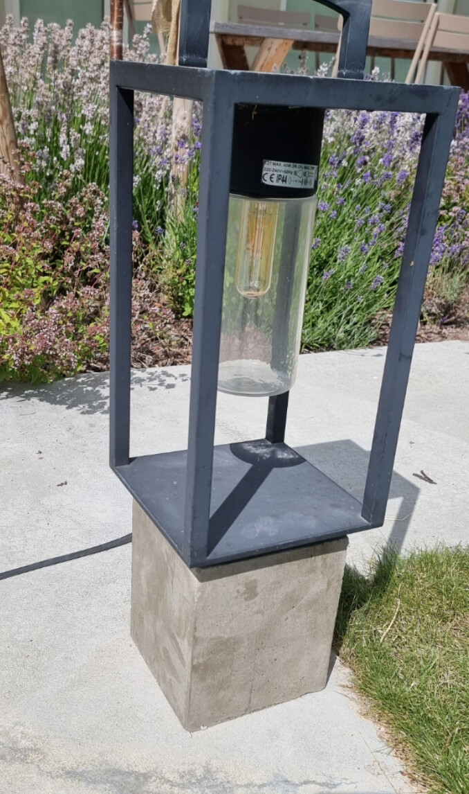

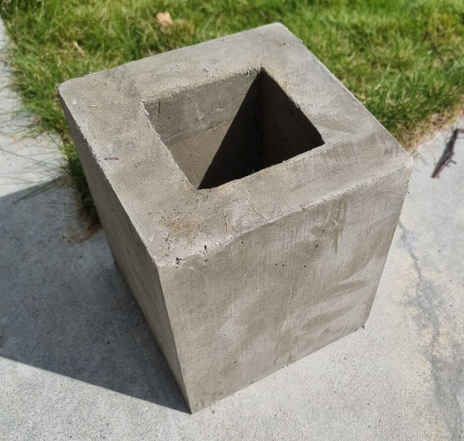

Jag funderar lite på kabeldragningen för att koppla in lampor... Jag har gjutit fundament för lamporna och min första tanke var att lägga IP68 kopplingsboxar nedgrävda (med gjutharts) och kabeln från lampan ansluten inne i boxen.
Nu funderar jag dock istället på om betongfundamentet kan agera "kopplingsbox"?
Lampan ansluter "tätt" mot fundamentet så skulle säga att det motsvarar IP44 men fundamentet är bara skruvat i underlaget så där är det inte tätt, men skulle klassa det som "spoltätt" eftersom det inte kan komma in vatten från strålen, men någon droppen kan ju tränga in...
Jag har inte lyckats hitta en kopplingsbox som går in i betongklumpen (mått ca. 7x7 cm) vilket ju kanske vore idealet med tanke på att jag vill kunna koppla loss lampan om den skulle få något fel framöver...
Kablarna kommer att komma in underifrån i betongfundamentet (genom betongplattan under)

Ja du kan använda betongfundamentet som kopplingsbox. Är det godkänt? Nä, det är det inte.
Det godkända är ju att sätta en kopplingsdosa. Eller att skarva kablarna på godkänt sätt.
Om du skiter i reglerna och gör det ändå så se till att den är dränerad. Dvs att inträngande vatten kan rinna undan.

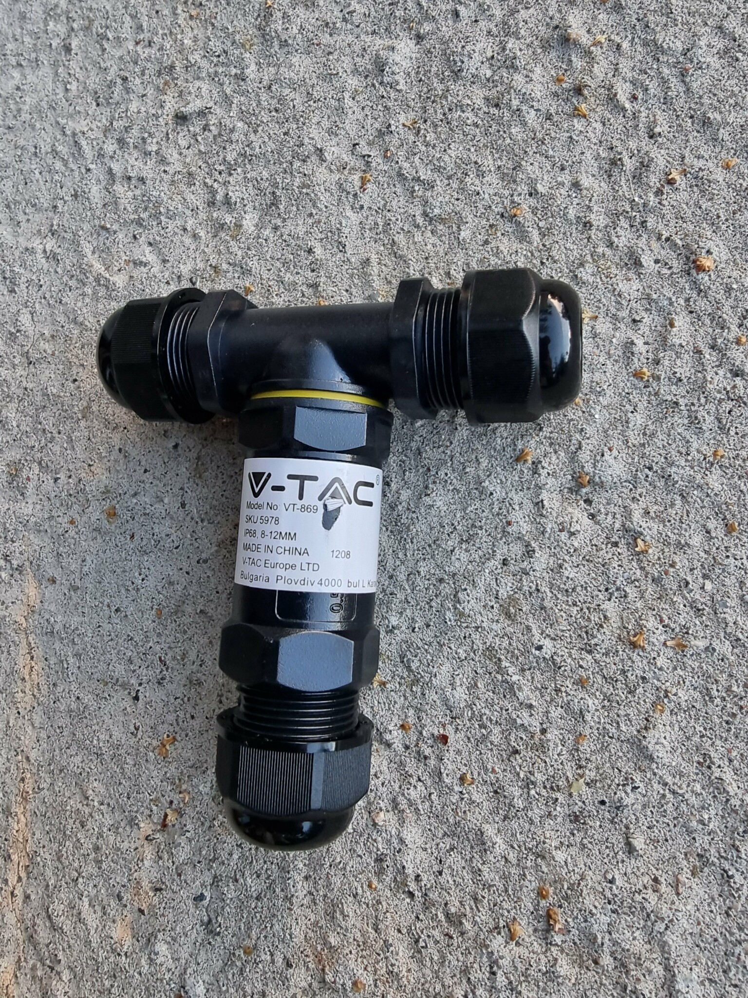

Hittade ett gäng såna här (IP68) liggandes i en låda och de går in i fundamentet så, problem solved! 😄
Blir super! :)
