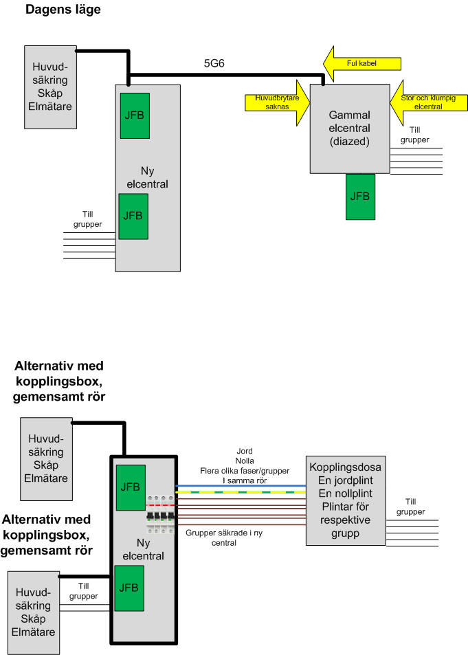

Är det här att anse som klokt, vettigt och fackmannamässigt?
I mitt hus finns två elcentraler. Dels en ny, med gott om lediga säkringsplatser men mycket kabel. Och sedan en gammal som sitter fyra meter bort med ett fåtal säkringsgrupper i den. Den gamla centralen servade tidigare hela huset, men efter ombyggnad och utbyggnas så servar den bara halva huset.
Planen är därför att be elektrikern dra vidare ett sedan tidigare förberett 25 mm VP-rör från den nya centralen till platsen där den gamla centralen är, och sätta en kopplingsdosa med DIN-skena där.
I VP röret
Det kan också vara möjligt att slå ihop flera grupper, t.ex. belysning och diskbänksbelysning, kyl/frys och diskmaskin, etc.
Husets huvudsäkring är på 16A.
I kopplingsdosan sätts en nollskena, en jordskena och 8 kopplingsplintar. Sedan flyttas grupperna från den gamla elcentralen på nya dvärgbrytare i den gamla elcentralen.
Vad är då vinsten med detta?

- Det blir snyggare, en mycket mindre kopplingsbox jämfört med den gamla elcentralen och jordfelsbrytaren.
- All el samlas i den nya elcentralen.
- Det blir en mycket större kabelstam, svårt att komma fram med på ett snyggt sätt.
- Det blir flera kopplingsdosor som behövs om grupperna ska separeras fysiskt, fult och svårkopplat.
- Det är redan väldigt mycket kabel i den nya elcentralen, översikten försämras.

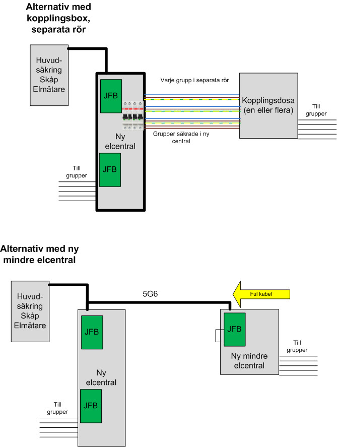

Tack för svar. Jag inser att det var svårt att förklara i text så jag gjorde skisser över de olika alternativ som finns och de problem som jag vill lösa.
Det är till 100% i grunden estetiska problem som jag söker en legitim elektrisk lösning på. Problemet idag är att den gamla diazedcentralen är stor och ful, och dessutom hänger det en jordfelsbrytare på den. Om jag kunde avveckla den centralen så slipper jag en ful kabel och kan reducera storleken på centralen. Den gamla elcentralen saknar också huvudbrytare så om jag vill stänga av strömmen i den måste det göras i huvudsäkringsskåpet och då stänger man strömmen till hela huset.
Den mest estetiska lösningen vore om man bara hade en kopplingsbox och gemensamt rör. Och jag inser att den kan vara tveksam, därför frågar jag.
Utöver de lösningar som jag funderar på så finns också alternativet att bara bygga en låda runt den gamla elcentralen och måla in kabeln lite snyggt, så får det vara nog med det.

Den gemensamma neutralledaren i alternativ 1 är det enda som tänjer lite på reglerna. Det är ingen normal lösning, men jag tycker den kan motiveras i detta fall.
Alternativ 3 ser jag därför som bäst. Då slipper man också läsa regeln som åtskillnad som tillåter en gemensam dosa för alternativ 2.

Regelverket heter SS 436 40 00. Denna standard har presumtion av elsäkerhetsverket vars föreskrifter är väldigt tunna idag.
Relevanta utdrag är
521.8 Kretsuppbyggnad
521.8.1
Ledare som tillhör samma krets ska inte dras via olika flerledarkablar, elinstallationsrör, kabelkanaler
eller elkanaler utom då flera flerledarkablar som tillhör samma krets installeras parallellt. Då
flerledarkablar installeras parallellt ska varje kabel innehålla samtliga faser.
Detta har bäring på alternativ 2 där varje rör ska innehålla samtliga ledare, inkl nolla och skyddsjord. Alternativ 1 slirar lite här på det där med samma krets. Det skulle egentligen funnits en separat brytare som bryter bort samtliga fasledare för att det ska betraktas som samma krets. Med lite god vilja kan man se huvudbrytaren som en sådan. Man kan också diskutera ifall det krävs ett gemensamt överströmsskydd.
521.8.2
Gemensam neutralledare ska inte användas för flera kretsar. Enfasgruppledningar utgående från en
flerfasgrupp med endast en neutralledare kan dock användas förutsatt att det klart framgår att så
är fallet. Denna flerfasgrupp ska kunna frånskiljas med hjälp av en frånskiljningsanordning enligt
avsnitt 536.2.2 vilken frånskiljer alla spänningssatta ledare.
ANM – För fördelning av en för flera kretar gemensam skyddsledare se kapitel 54.
Återigen är alternativ 1 tveksamt. Jag hade varit emot lösningen om det inte handlat om en kort ledning mellan två centrallådor.

Ja det går bra.
Har testat lite att stoppa in2 st 4mm ledare, 3 st 2,5 mm och 6 st 1,5mm i ett 25mm flexrör och det var inga som helst problem. Väldigt gott om plats. Kommer inte att vara några som helst problem med en 6mm nollledare heller.
precis tänkte också det var vettigt med en grov 5-ledare och dela upp senare.Bo.Siltberg skrev:
