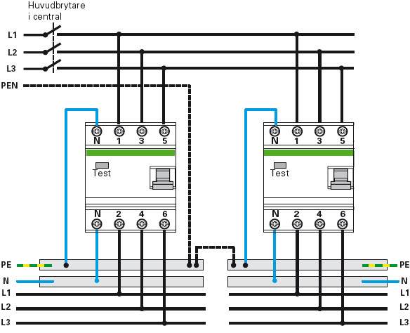

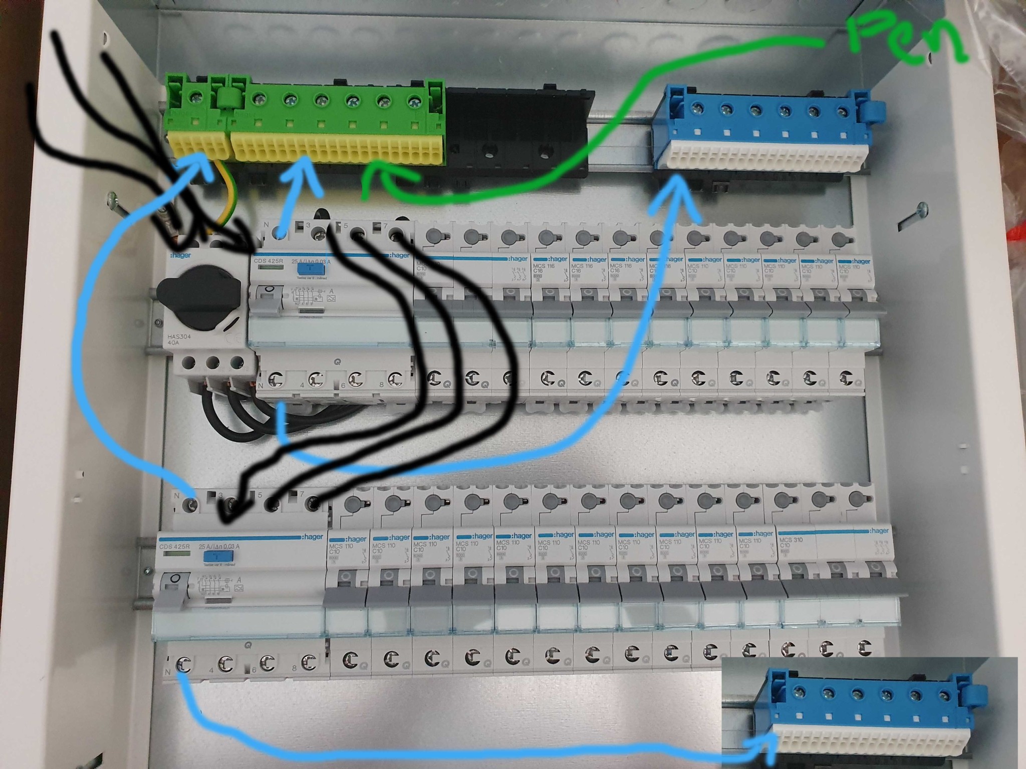

Är detta en korrekt koppling vid dubbla JFB med TN-C matning? Om man ser på kopplingsschemat i bild 2 från Kjell&komp.
Går det att sätta dubbla rk10 i en Hager JFB för vidarekoppling till nästa JFB ?
  • Elcentral med kopplingsschema markerat med pilar och text, inklusive en jordfelsbrytare och säkringar.
  • Kopplingsschema som visar dubbla jordfelsbrytare anslutna med TN-C matning enligt Kjell & kompani anvisningar.
Men sätt dubbla trådar i huvudbrytaren, det är ju en 40 A så klämmorna borde rymma lite mer.
Men varför 10 mm2? har du huvudsäkring för det?

Det går. Det blir väldigt trångt dock. Överväg att sätta plint bredvid huvudbrytaren istället.

Inte dubbla trådar i huvudbrytaren utan från JFB till JFB
35A Huvudsäkring
Vilken plint skall man använda då i min Hager central?
A
Sätt som protte skrev, på huvudbrytaren istället. Eller 3st WDU35, DIN-monterade.

Du kan välja 6 mm2 från huvudbrytaren åt de två hållen så är det garanterat inget problem med areor för anslutningen där.

Men hur går det med 35 A huvudsäkring och 25 A JFB. Borde det inte avsäkras med 25 A efter HB till vardera KFB eller bytas till 40A JBF?

För dina interna överkopplingar/avgreningar från brytaren i centralen är det inget problem med 6 mm2 vid 35 A det är inte kabel eller ledare enligt förläggningssätt i/på byggnadsdelar. Oavsett är det prototypen nämner för märkström JFB i så fall mer intressant om de befintliga är 25 A. Enklast och bäst borde de vara avsedda för 40 A om man inte ska förklara sig genom diverse spetsfundigheter kring anslutna laster där.

Det är en 40A som sitter på bilden men tänkte den skulle bytas mot en 63A då man ska ha ett steg större än service
Det är 25 A som sitter på bilden, är det inte din bild? Varför byta till 63A? lättare att skilja ut 30 mA felström om man inte behöver så grova grejor i JFB.
Byter du då JFB, då kan du byta HB till en 80 A, den har större hissklämmor så då går det få i 2 st tio kvadratare.

Huvudbrytare är 40A tänkte det skulle vara en 63A då man ska ett steg större än service. (Sitter 80A idag)
JFB Är 25A. Behöver de vara 40A vid 35A huvudsäkring?
Min tänkta central på bilden.
Den avgörande frågan är väl centralens önskade effekt/ström, ifall det verkligen behövs 35 A eller om man kan sätta en 20-25 A dvärg på "ingången" för att kunna använda billigare 25 A-JFB'er-

Ok!så 6mm kabel rakt igenom ok.
Just nu finns inga JFB då nuvarande central är orörd sen 1974(y)
Är det inte lämpligt med 25A JFB vid 35A huvudsäkring?
Så om jag inte säkrar ner måste det in 40A JFBer:oops:
