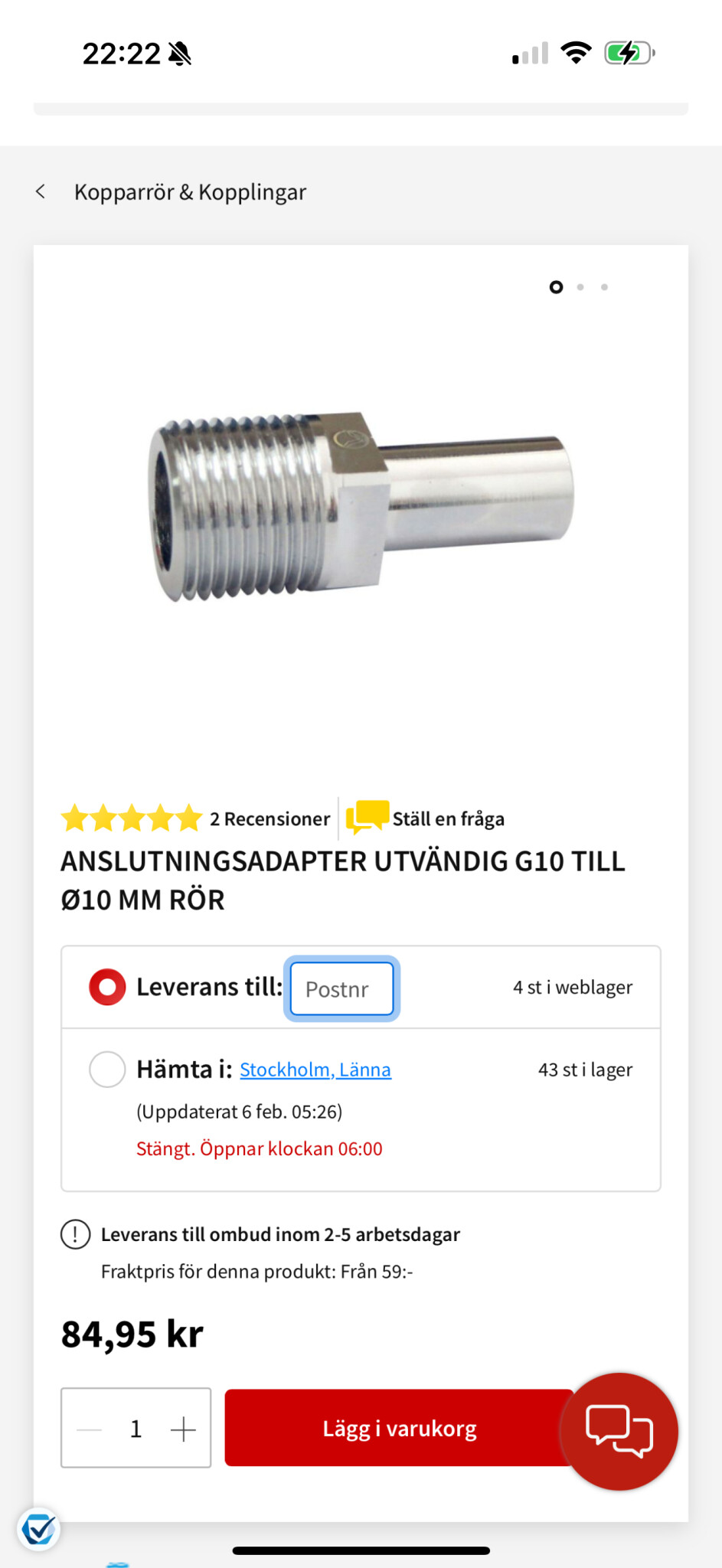

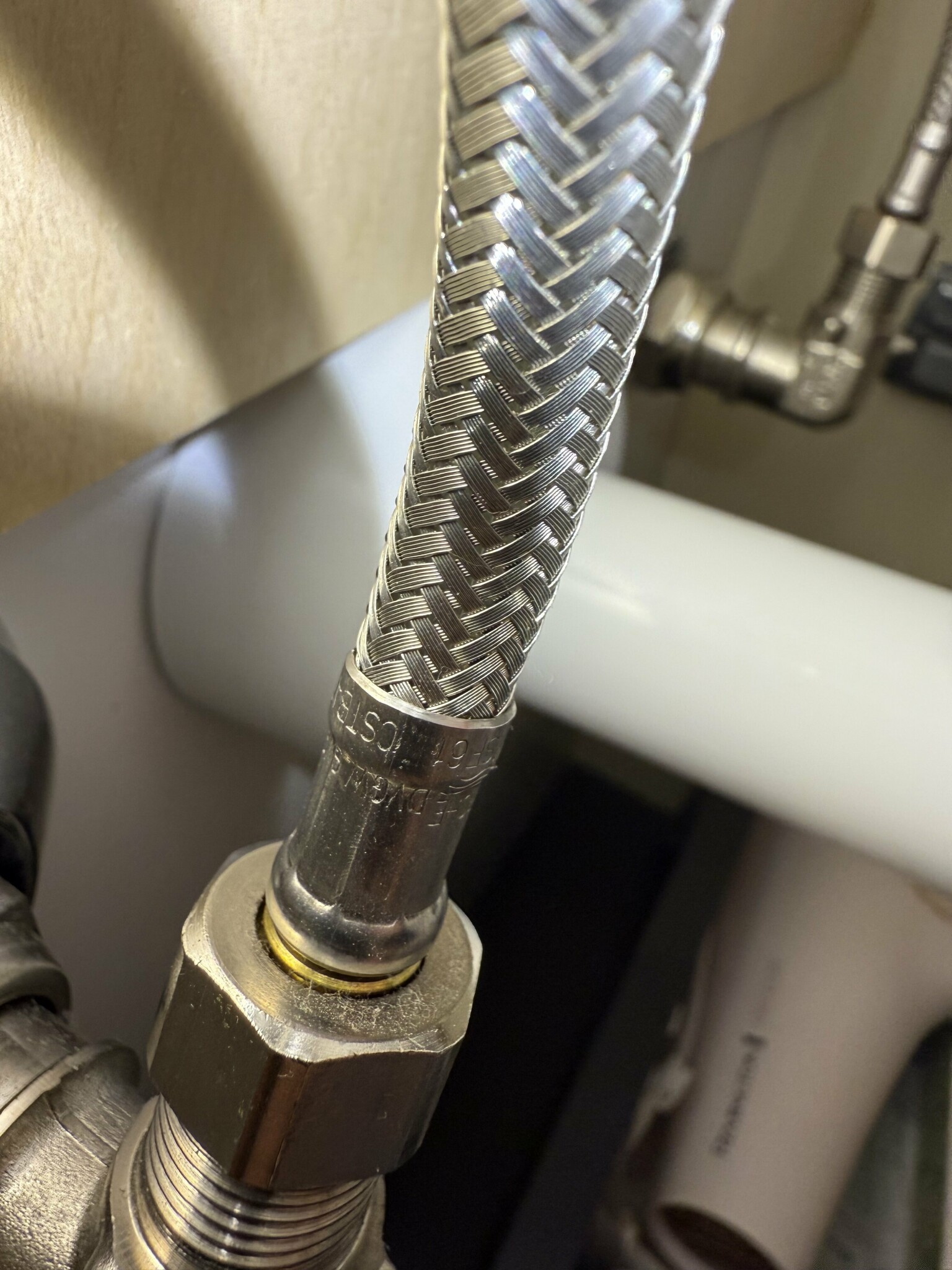

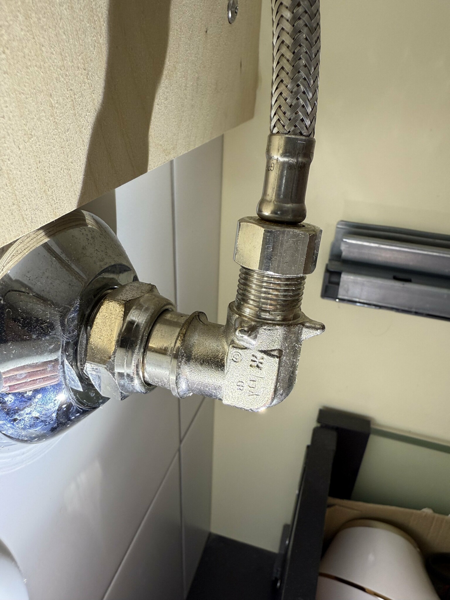

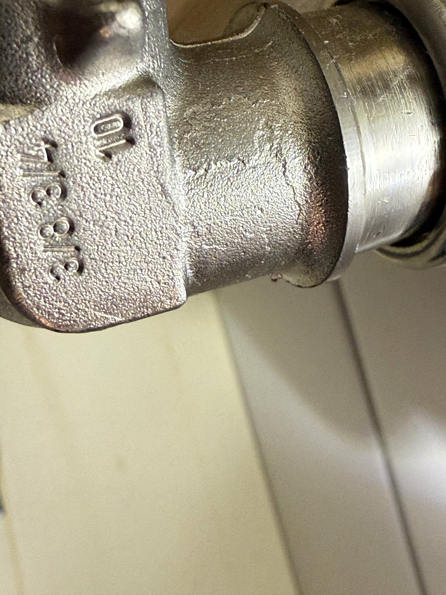

Hej! Ska byta blandare på toan, nya blandaren har 3/8 flexslang anslutning, ser ut som den gamla flexslangen är kopplad med klämring elr?
Plan adapter? Vet inte fabrikatet på vinkeln..
Hjälp mottages tacksamt🙂

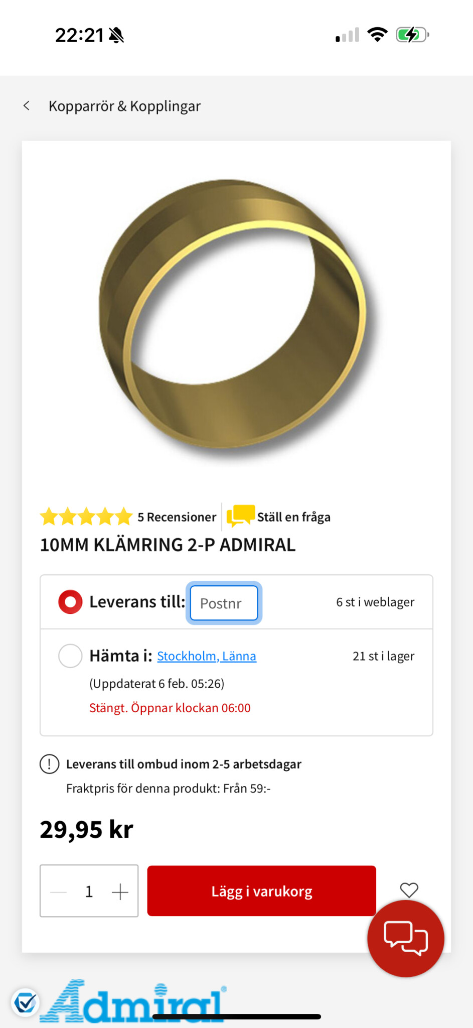

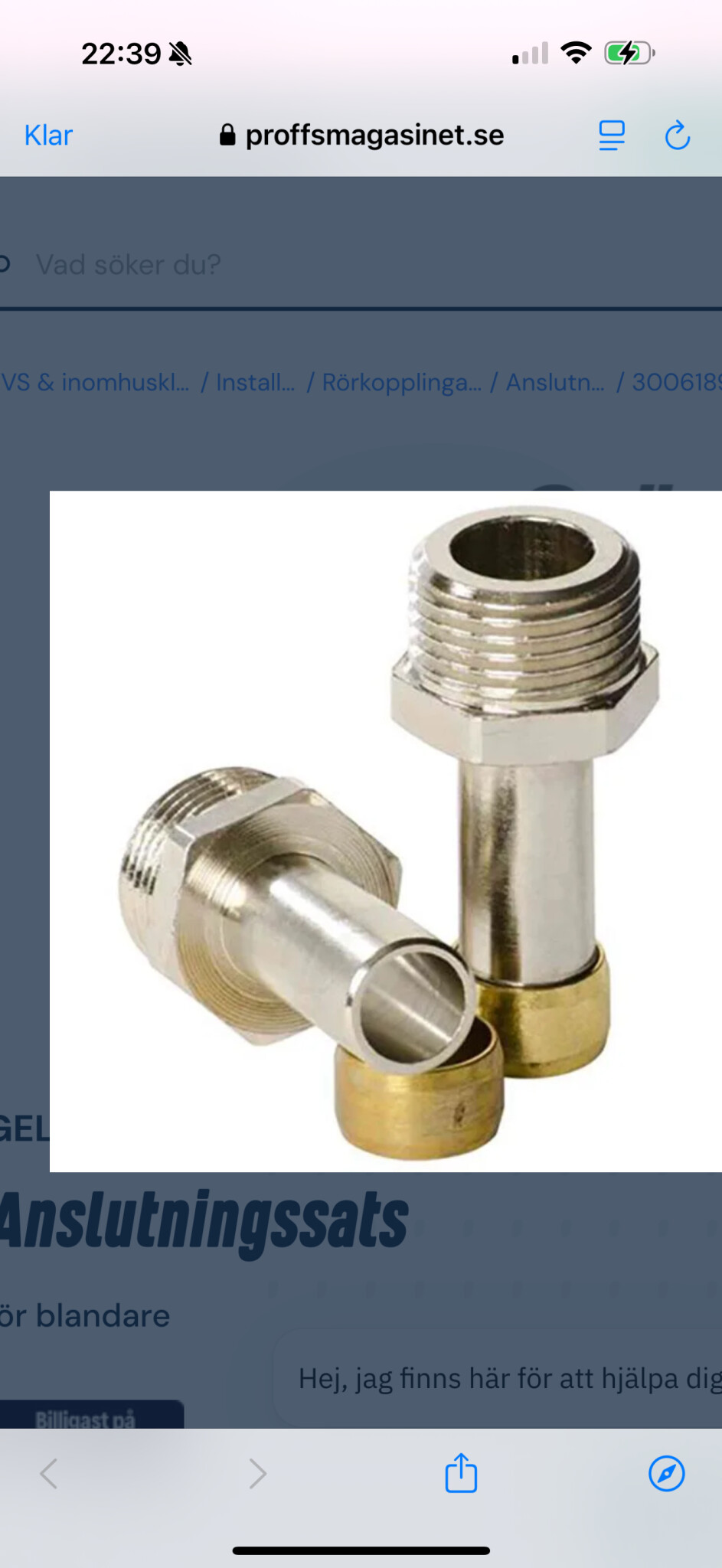

Ser väl ut som att de på bilden har s.k. slätända, som sitter i en klämringskoppling.
Antingen får du väl byta vinklarna till rätt typ, alternativt om det går att få tag i andra anslutningsslangar (kanske de gamla går att återanvända?)

Jag tycker inte att det ser ut som en klämringskoppling.
Jag tycker inte heller det där ser ut som en klämringskoppling.D Daniel 109 skrev:
Min gissning landar på att det är en helt vanlig lekande mutter med gummipackning på 3/8" ändan enligt bild en:
Räcken nya slangarna ner så är det antagligen bara lossa det gamla och skruva dit det nya.F F.A skrev:
Som redan sagt så ser inte det där ut som klämringsände.
