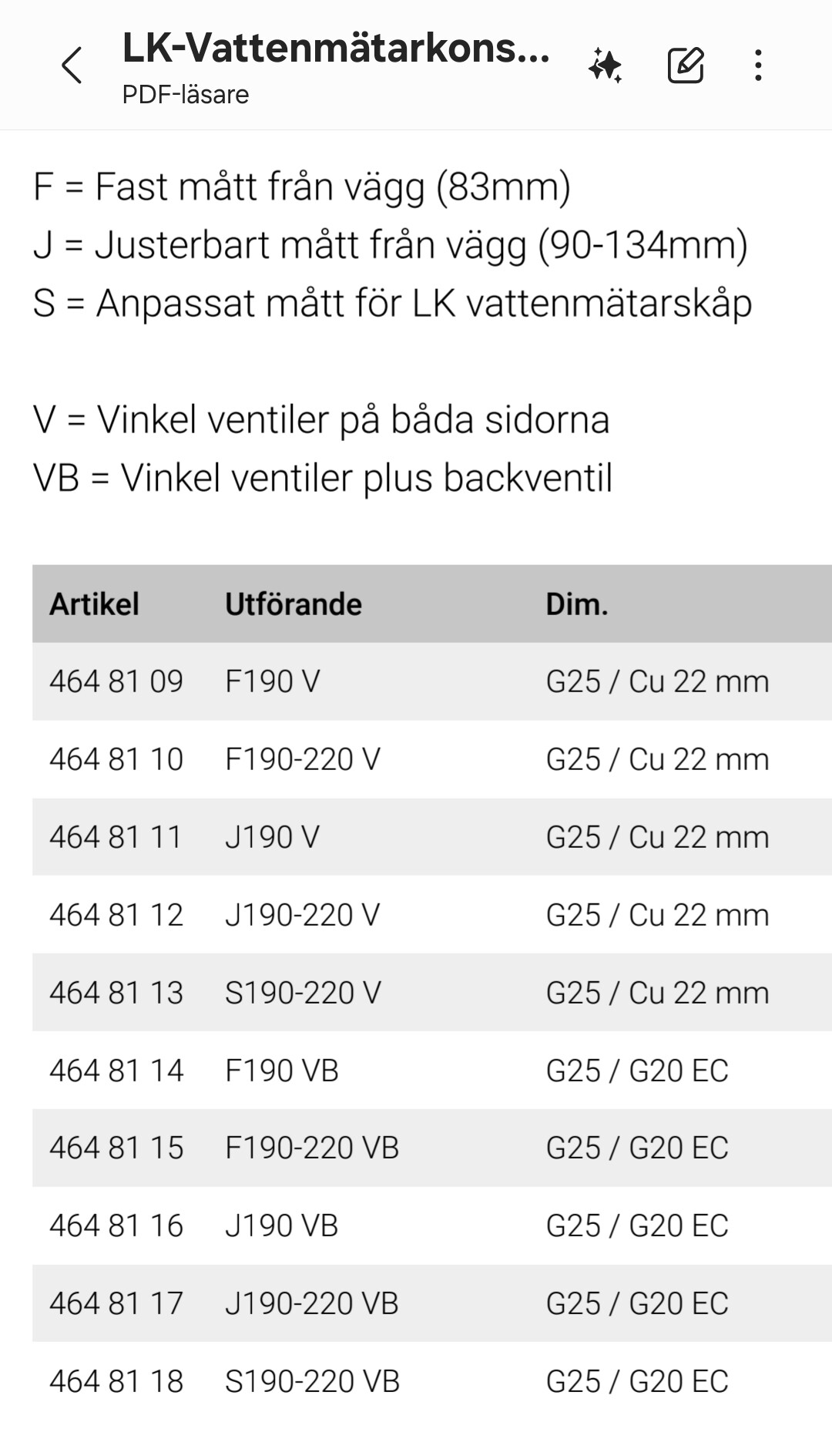

Hej, ska byta vattenmätare och en hel del gamla rör i källaren och undrar lite över ett par förkortningar om någon kan hjälpa mig med dessa.
Tittat på "LK Vattenmätarkonsol Paket VKP" och där finns det en rad olika alternativ med olika kopplingar utan någon översättning för oss odöpta VVS'are.
De pratas om "G25 / Cu 22 mm" samt "G25 / G20 EC"
Min förståelse är att dessa båda har en G25 i ena änden samt att den ena har en gänga för 22mm kopparrör? (Varför inte bara skriva ut gängan i G mått? Förväntas jag veta eller ta reda på vad standard gängstorleken är för 22mm kopparrör?) Och den andra har en G20 för vad nu EC står för?
Ett kopparrör kan aldrig ha en gänga, detta eftersom godstjockleken på ett kopparrör är för litet.
Till kopparrör har man antingen klämringskoppling, halvkoppling eller presskoppling.
Gängor har man på järnrör, mässingskopplingar mm där godstjockleken är betydligt mer än kopparrörens.
G25/CU22
G25/G20EC
Så som jag uppfattar det så betyder "EC" att det är vinkelventiler samt backventil,

Cu22 lär ju vara en klämringskoppling för just 22 mm kopparrör.
Kan G20 EC stå för G20 EuroCone?
Håller annars med om att beskrivningarna ofta är ologiskt korta och att man som amatör får gissa. Men kundmålgruppen är väl inte amatörer.

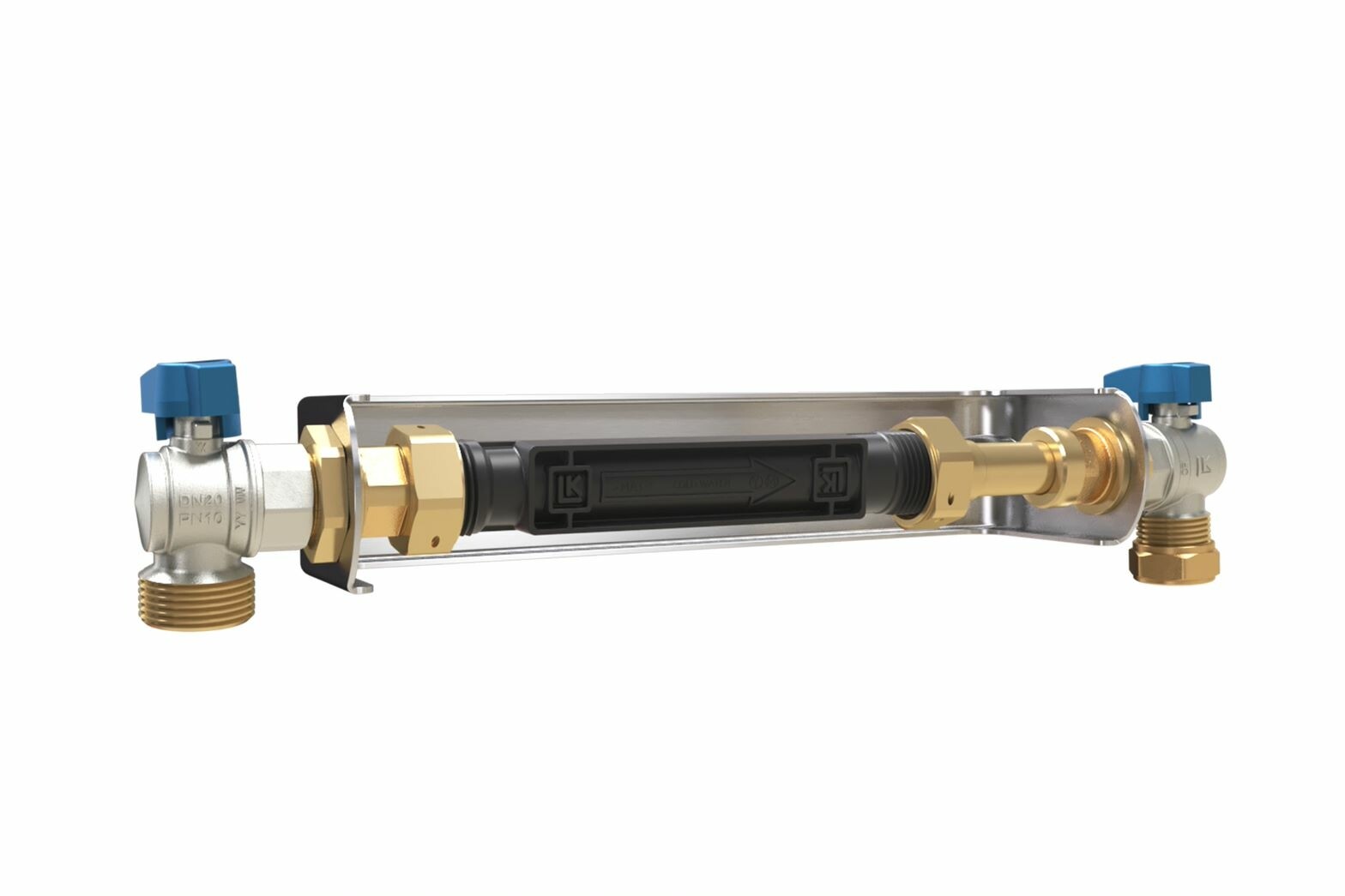

Såklart detta jag menar, Att ena änden är tänkt att kopplas med 22 CU och att det tycks vara någon standard så man struntar i att skriva gängstorleken utan enbart vilken typ av rör med tillhörande koppling som passar. (Dvs inte att man har ett direkt gängat kopparrör)Claes Sörmland skrev:
Om jag nu ska beställa hem pryttlar för att kunna knåpa ihop konsolen och allt annat (Bolaget som byter mätaren). Hur vet jag vad jag vad jag har för gängor på sidan som bara är markerad "22 CU". Planen är att byta ut stålrören/galvade med LK PAL så kommer inte bli något kopparrör utan LK PAL 20mm.
G25 sidan får en G25 lekande till utvändig G20, därefter en AX20 x G20 Pushfit. Andra sidan dock... på bilden av konsolen tycker jag man kan skönja en annan storlek på gängan så ingen aning där..
Generellt ska du inte använda halva klämringskopplingar som rörgängor. D v s köper du produkten med klämringskoppling 22 mm för koppar så får du går vidare med just ett 22 mm kopparrör och sen får du bygga vidare från detta kopparrör till ditt gamla system.Tochvi skrev:

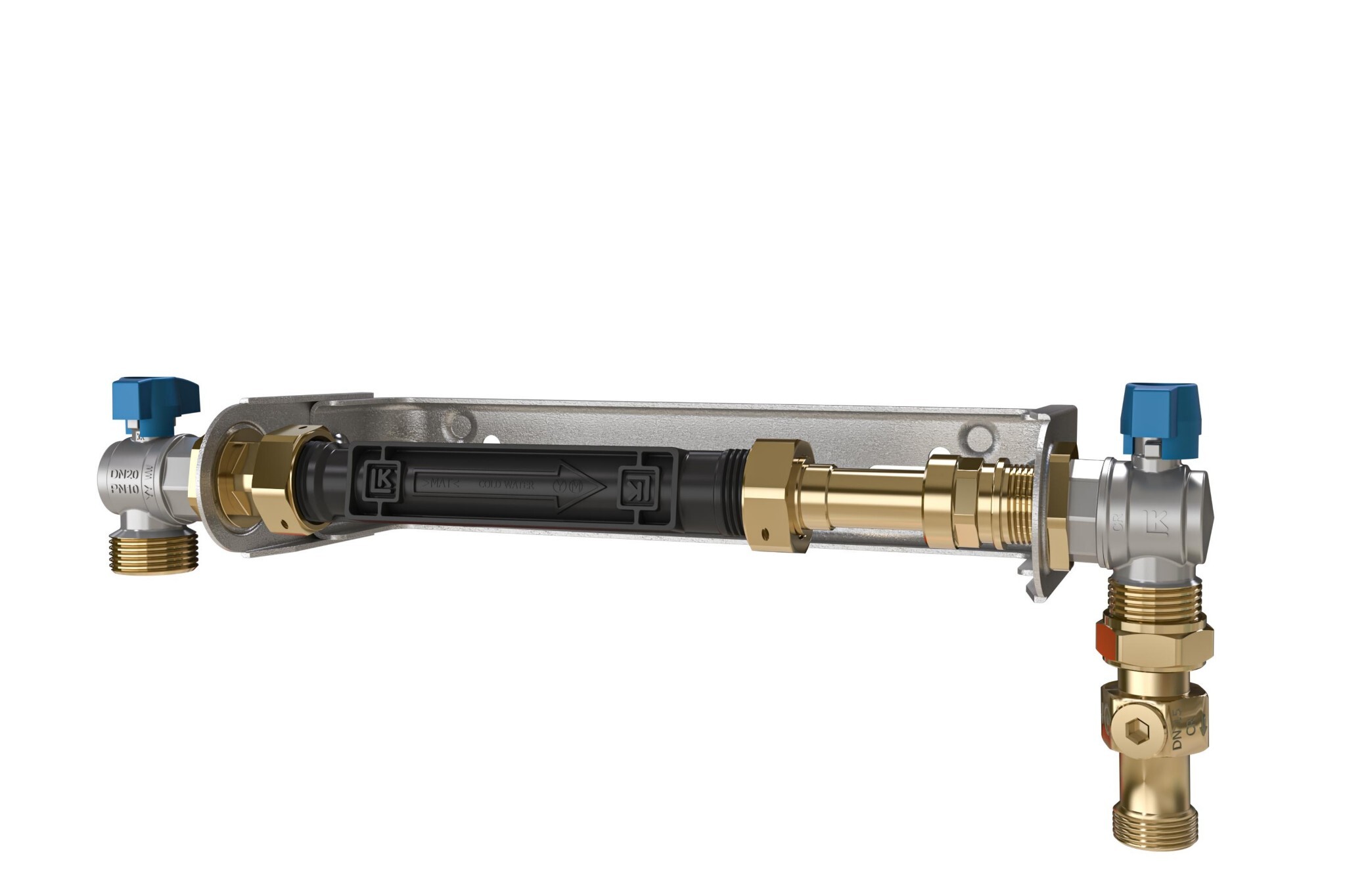

Du behöver ju heller inte köpa paketen utan kan köpa konsollen (som då har R25 tror jag) och komplettera med de avstängningaventiler som är lämpliga.

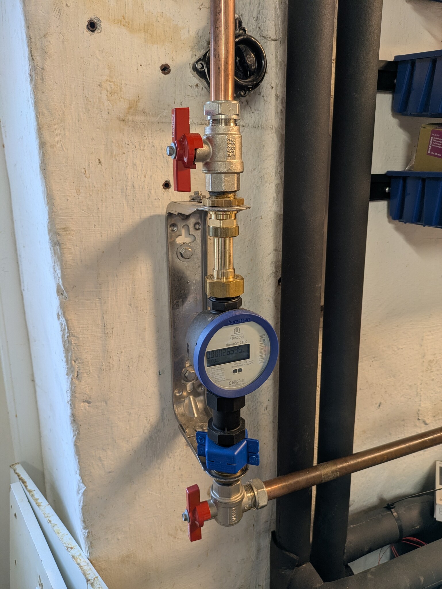

Jag flyttade min och satte den ståendes så kombinerade en rak och en vinklad G25+Cu22. Detta är Buelco delar.
F. Ö finns ju AX25-G25 och en pushfit är indirekt lekande. Men går också att skruva dit på plats först och sen trycka i röret (om det är flexibelt).

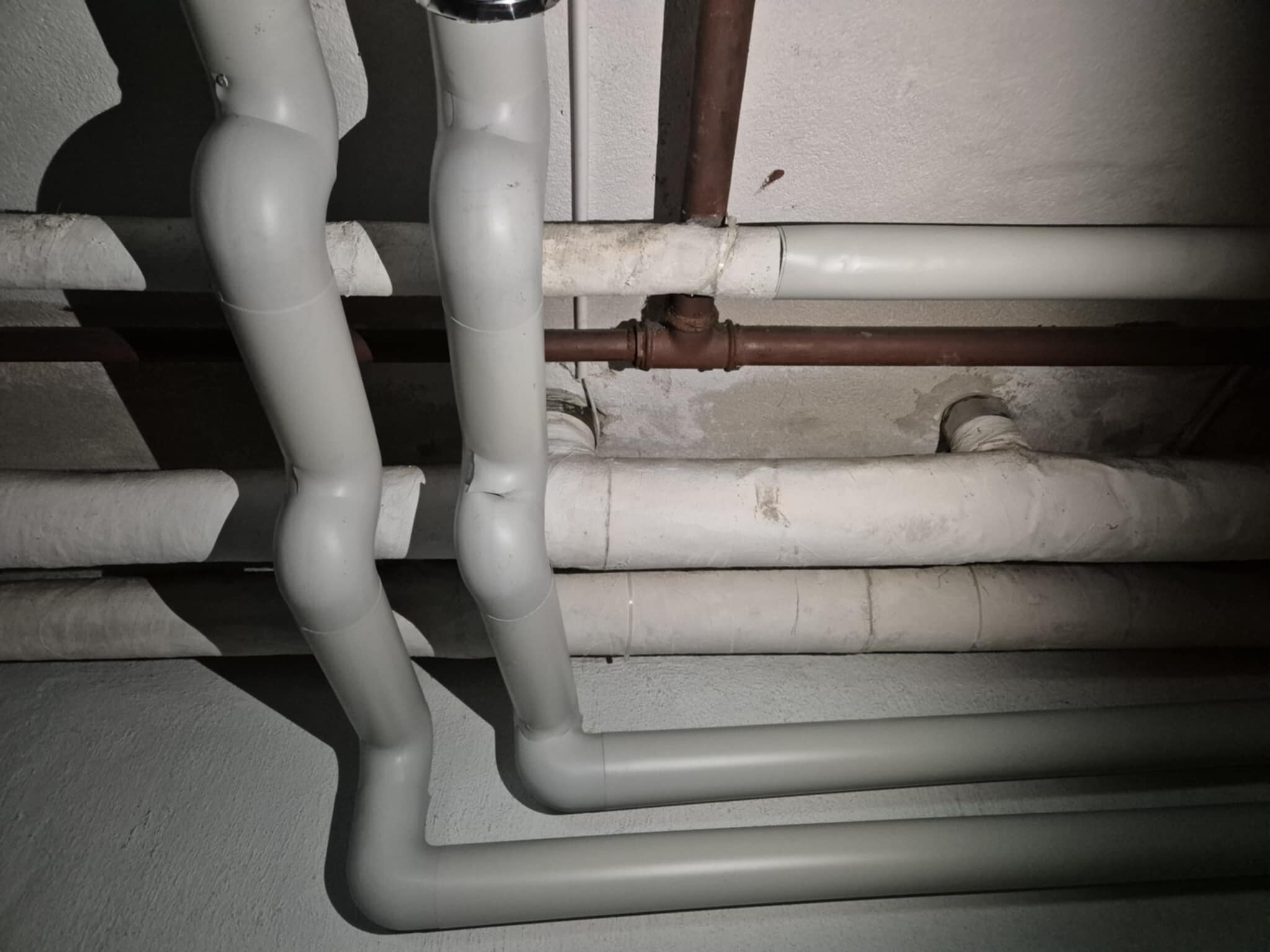

Kommer initialt behöva byta enbart en bit av ledningen så kommer behöva koppla på 20mm LK PAL på det befintliga galvade rörsystemet och försöker luska ut gängdimensionerna på kopplingen mellan LK PAL och Galvat.
De galvade rören har en ytterdiameter på 33mm, Går in i en T-korsning (Bifogat bild). Någon gammal röris som kan dessa utantill eller finns det nån bra matris nån kan länka för vilken gänga som är aktuell?

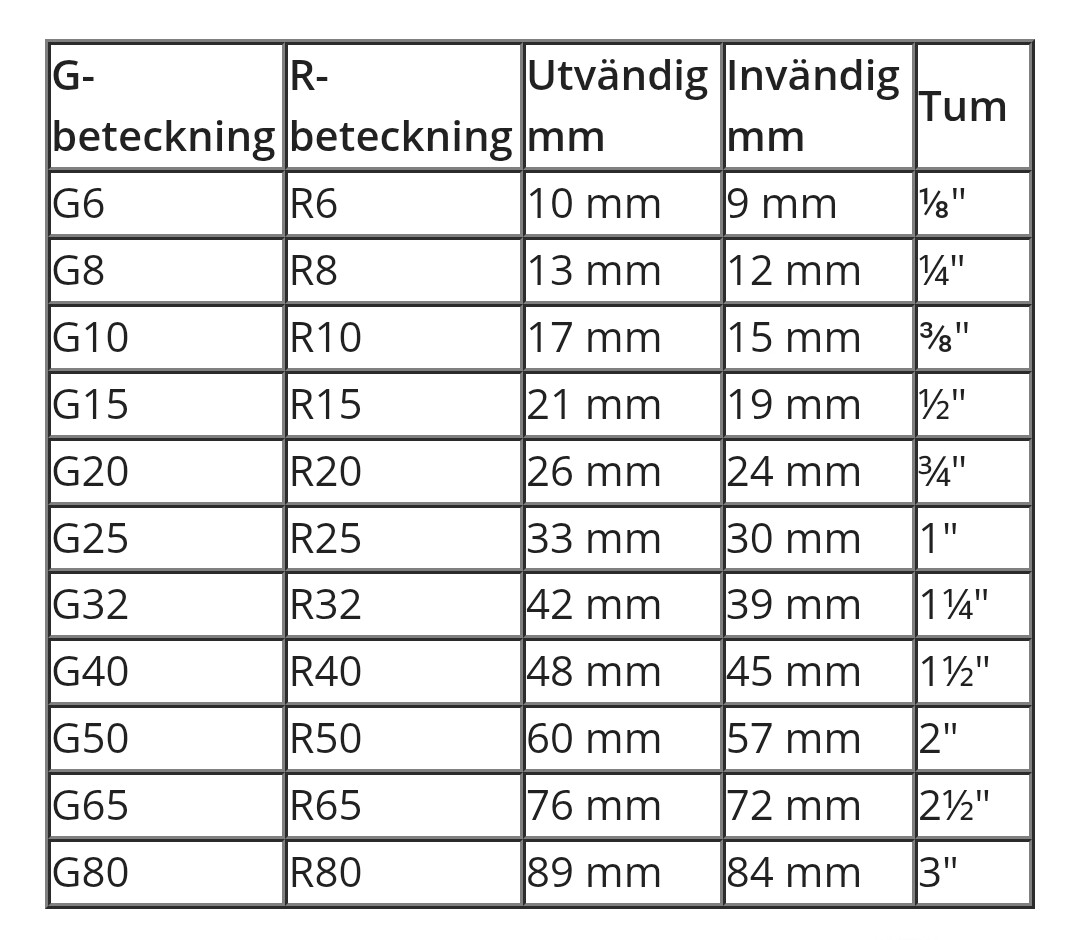

25R gänga?
Efter vidare forskning och projektering kommer jag behöva ansluta en 32mm PEM slang till en R20 utvändig gänga. Det enda jag kan hitta på Rinkabyrör är PEM koppling "övergång" 32 - G1 och 32 - G1 1/4.
Detta blir jag inte klok på. Enligt Jarlingar's matris så finns inte G1 med, finns på 1/4 som dock är G8...
Någon som kan förklara?

För att ansluta PEM32 till R20 utv. så använder du en PRK32xR25 och en bussning R25x20
Rinkaby artikelnummer: 2435527 och 4155.
Glöm inte att använda kompensationshylsa i PEM-slangen vid monteringen av PRK, artikelnummer 2436903

Brukar förlita mig på den här: https://www.rinkabyror.se/sida/hjalp/storleksguide/
Då gängade rör får samma ytterdiameter på gängan som rören så ser det ut att stämma (34mm=25R)
Kan komma på 3 alternativ för PEM -> gängat, antingen PRK kopplingar eller plastkopplingar med gänga, eller Vatettes koppling. 20R är samma som G1/4, men så fort du har en rörgänga så finns det övergångar att använda för att öka/reducera gängstorleken.
Men varför ska det gå till 20R? Antar att det ska in i vattenmätarkonsollen, de har normalt 25R, och sen bestämmer kulventilen vad det blir för utgående gänga och det bästa vore ju att ha en kulventil som har 25R-25R?
