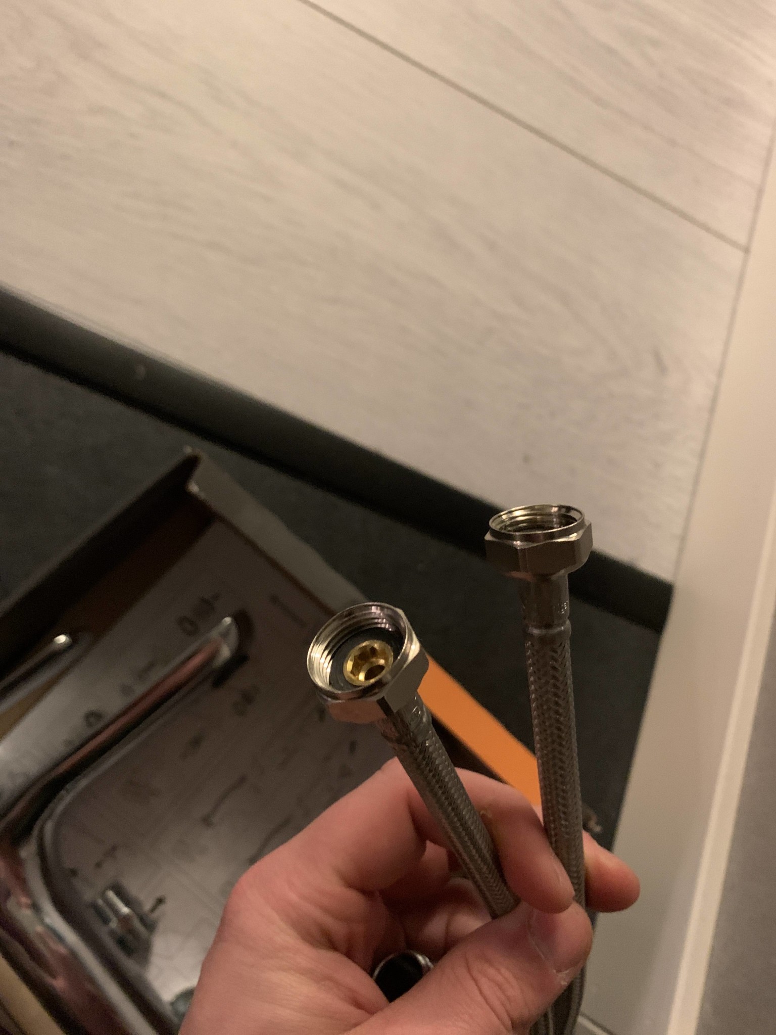

Behöver hjälp med inkoppling av ny blandare i badrummet. Sitter en t koppling med invändig r15 gänga. På nya blandaren är det 3/8 koppling. Tänkte att jag bara sätter dit en förminskning från r15 till r10 så är problemet löst men det blev inte tätt då den går i bott. Någon som har något tips på vad som kan göras?

Vad använde du för gängtätning på förminskningen?

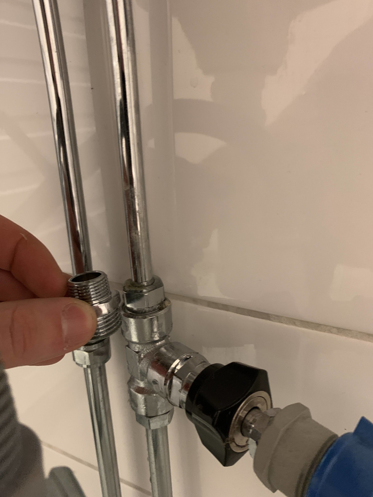

Inget alls haha, kommer det funka med bara det? Trodde jag tänkt fel när det går att skruva helt i botten, bifogar en till bild
  • Metallrör och anslutningar mot kaklad vägg, installation för vatten, silverfärgad, säkerhetsventil eller vattenkran.
Om det är rörgänga invändigt på T-kopplingen så kommer det fungera med gängtätning (lin och pasta) och det kommer aldrig fungera utan.
Din befintliga koppling har ju en kona och packning i botten och fungerar helt annorlunda, men om gängan är rätt på T-korset (dvs rörgänga där din förminskning passar) så kommer det bli tätt om du använder gängtätning.
