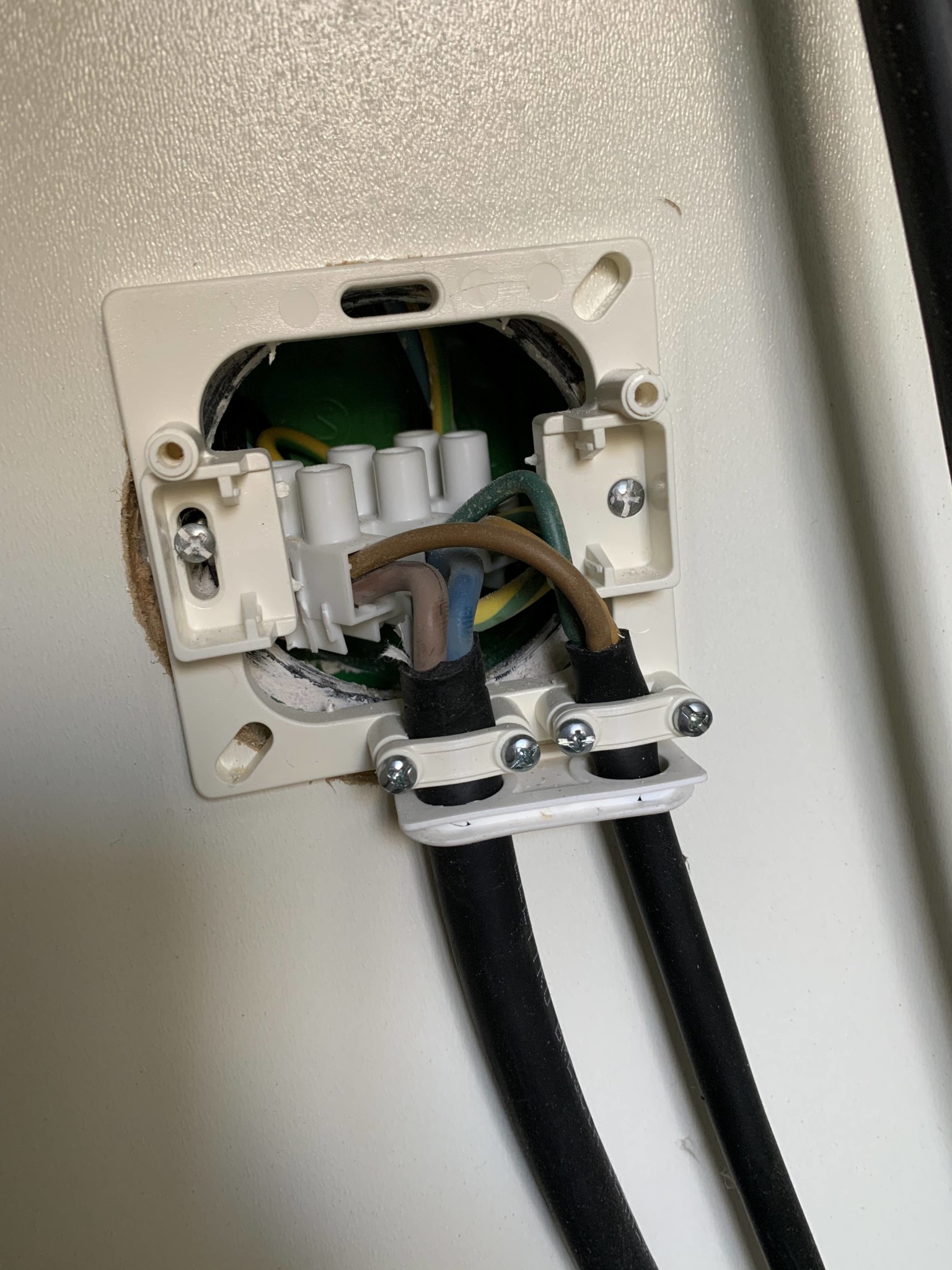

Gamla hällen har gett upp i lägenheten så dags att köpa ny. Har försökt leta på forumet men allas kopplingar verkar se olika ut.
Sitter en gul/grön, blå och en brun. Sitter också en ugn kopplat i sockerbiten. Hur löser en elektriker det här, måste det tex. göras om till Perilexuttag?

Öppet eluttag med en gul/grön, blå och brun kabel kopplade, samt två svarta kablar i sockerbit.

En elektriker skulle i ditt fall koppla in den nya hällen på samma sätt som den gamla. Du verkar ha en gammal lägenhet med endast enfas, och därmed en enda säkring på 20 A till häll och ugn? Då finns inga alternativ än att koppla in hällen enligt alternativet märkt "230 V~".
Ja det är en gammal lägenhet och det står 16A i elcentralen för häll och ugn. Ok då förstår jag att det enbart blir 230V.
