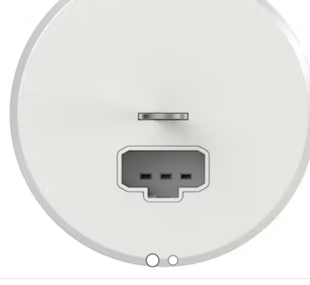

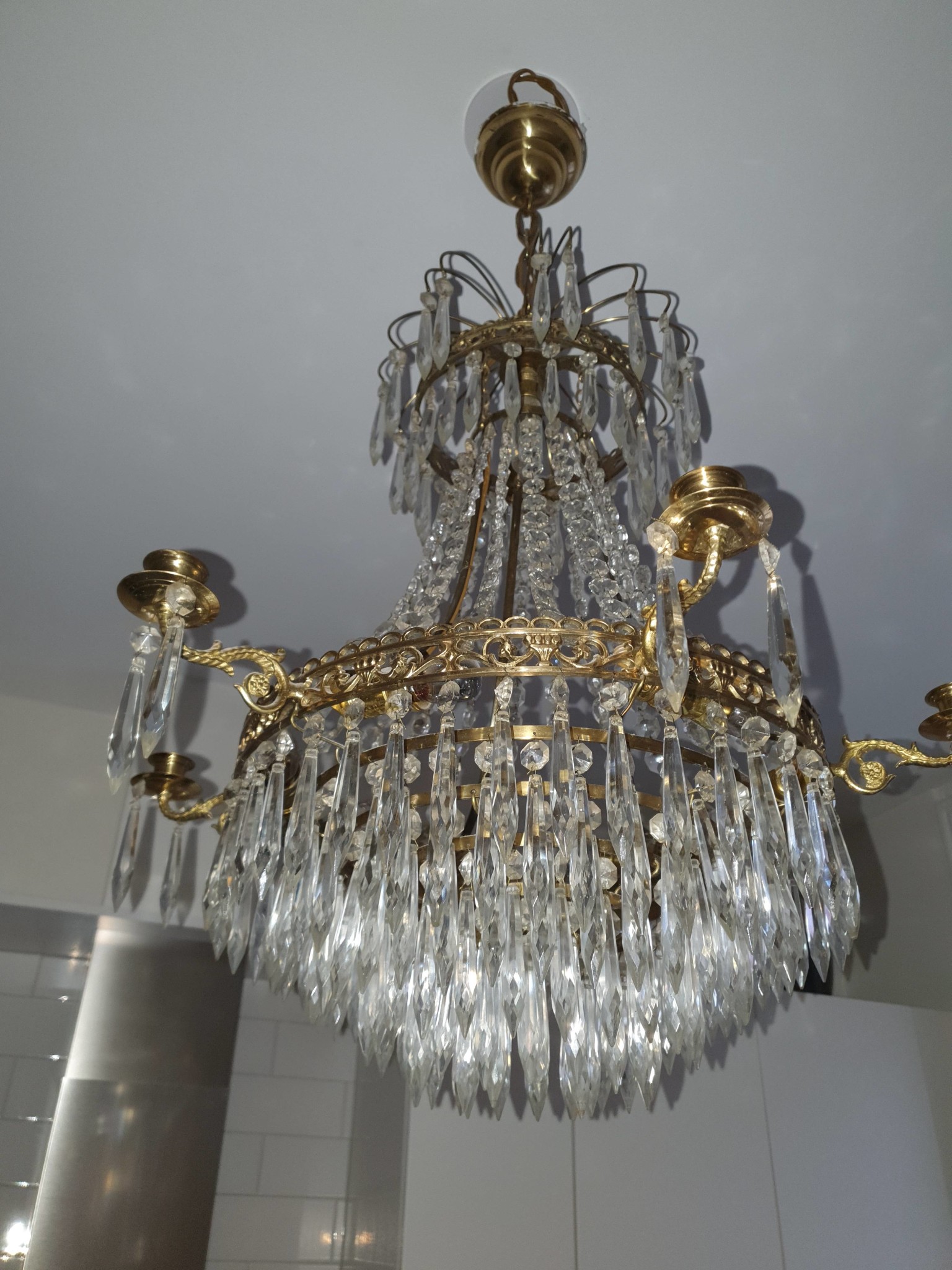

Har köpt en gammal kristallkrona som har 4 identiska bruna kablar ( enl bilden). Takuttaget ser ut att vara jordad enligt bifogade bild. Har passande stickpropp men hur ska jag koppla ihop kablarna när allihopa på lampan ser likadana ut. Någon här som har ett tips? Tack på förhand

Med de flesta gamla taklampor med metalldelar är det så att de inte får kopplas in i ett rum med jordade uttag utan att byggas om. Det finns tre alternativ:
1. Göra lampan dubbelisolerad.
2. Skyddsjorda lampan.
3. Bygga om den till klenspänning (max 50 V i stället för vanliga 230 V) med hjälp av en transformator.
När det gäller kablarna så måste man studera och mäta sig fram till vad de har för funktion.

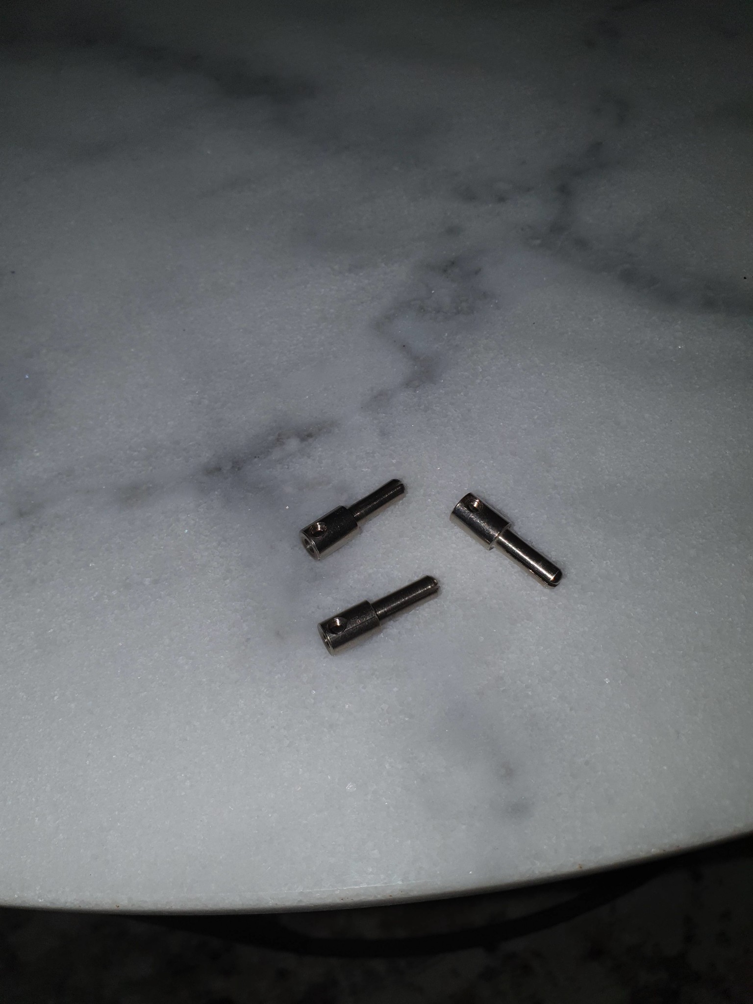

Hittar ingen etikett på lampan ,men dem bruna kablar satt i såna metallstifter ( två kablar i en och samma och och de andra två hade singelkablar) jag har tolkat det som att lampan är jordad och kopplat ihop dubbelkablar till blågult, dem andra till L resp N. Lamporna har tändts därefter men mkt svagt, och inte alla lampor. Hoppades på att jag kunde fixa det själv men ska kanske lämna in det till någon proffs

Hur många glödlampor rymmer lampan? Nästan alltid går en tändtrådtråd till varsin lampa. Jag misstänker att lampan har två, lampor. Kan även vara fyra, två lampor delar på en tråd. De trådar som delar stift.
En annan tråd är då nolla. Sen finns då möjlighet att den fjärde är jord. Det bör gå ganska lätt att se om en tråd bara är fastskruvad i metallkåpan.
Lampan har med största sannolikhet krontändning, som var vanligt förr, dvs man tänder en eller hälften av lamporna med en knapp och resterande med en andra knapp.

Det är som sagt krontändning på en sådan lampa. Det var standard på äldre kristallkronor.
Det hadd blivit väldigt fel om du hade kopplat någon av trådarna till jord i takuttaget.
För ombyggnad finns två möjligheter, antingen jorda alla metalldelar i lampan, eller byta kablage och troligen lamphållarna till dubbelioserade.
