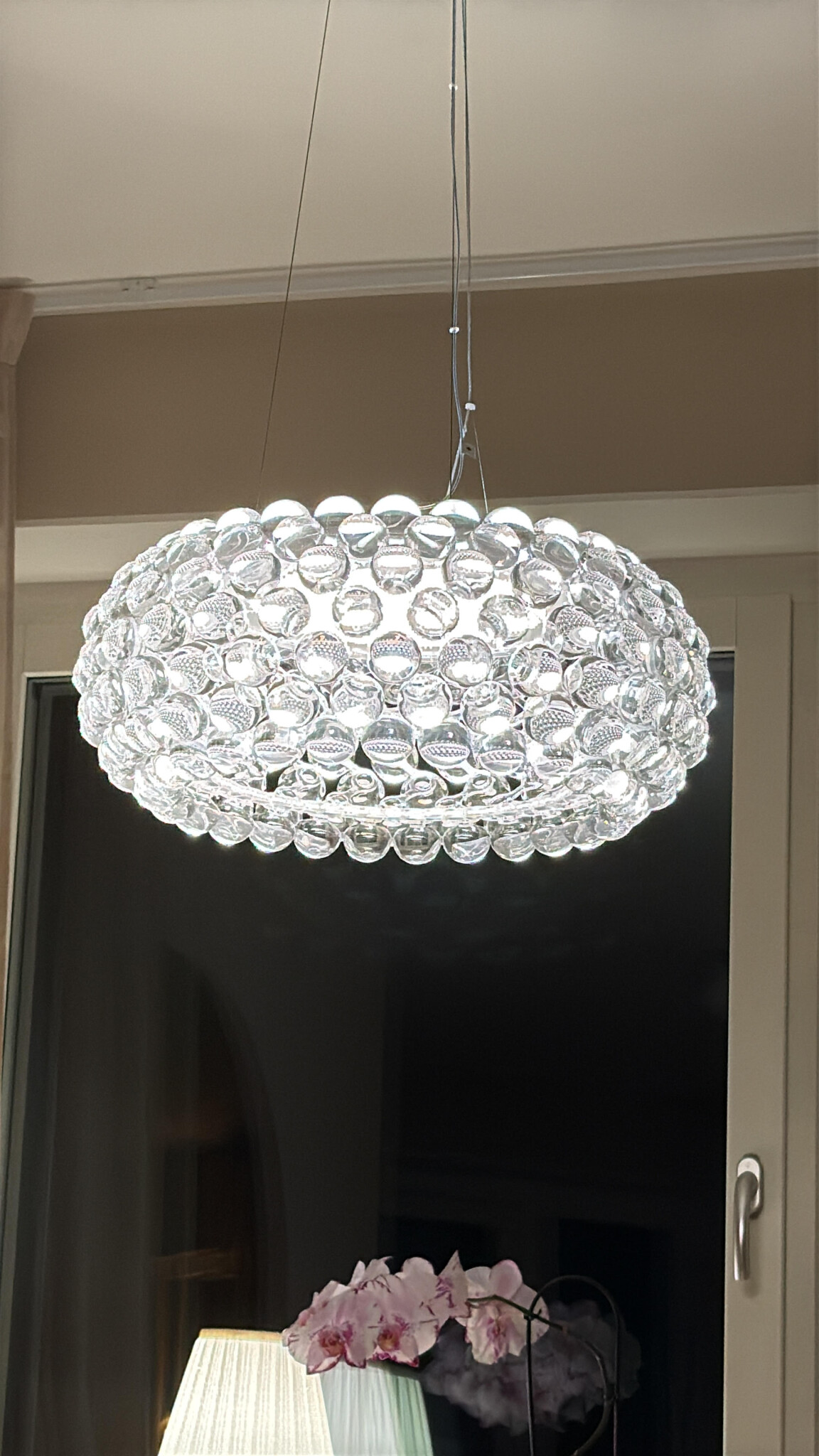

En ev. lösning för att kunna dimma armaturen är att du överger ditt krav på att inte använda Plejd, och installerar en Plejd DAL-01 (DALI-dimmer) samt en väggsändare, WRT-01. Då kan du styra/dimma armaturen trådlöst.
Jag beställde faktiskt den igår! Skulle ha gått att hämta på bauhaus click and collect redan 8 imorse men inte fått sms ännu.E etompau skrev:
Sen hur jag ska koppla den till lampan blir väl ytterligare huvudvärk!😅
Igår kväll kom den äntligen på plats! Nästan 3 dagar för att lösa det, haha.
Köpte en plejd dali som funkade kanon! Går nu att dimma m.m
Nu behöver jag ju plejdifiera resten av köket så jag iaf har kontinuitet där.
Om någon vet vilken plejd man behöver för hide-a-lite spottar i köket, hojta till!
Tack alla för stödet!

Kan du beskriva hur du kopplade in din plejd DALI Dal-01 + Plejd WRT-01?
Hur får lampan kontakt med dimmern, drar man ytterligare någon kabel eller är det något som sker trådlöst?
Plejd är ju trådlösa grejor. WRT-01 skickar en radiosignal till dimmermottagaren DAL-01 som sedan styr dimmerenheten i lamparmaturen.P Patrik Gasslander skrev:
DAL-01 ska ha nätspänning, sedan kopplas dess DALI-utgångar DA+ och DA- till dimmerns ingångsplint för DALI-signaler.
