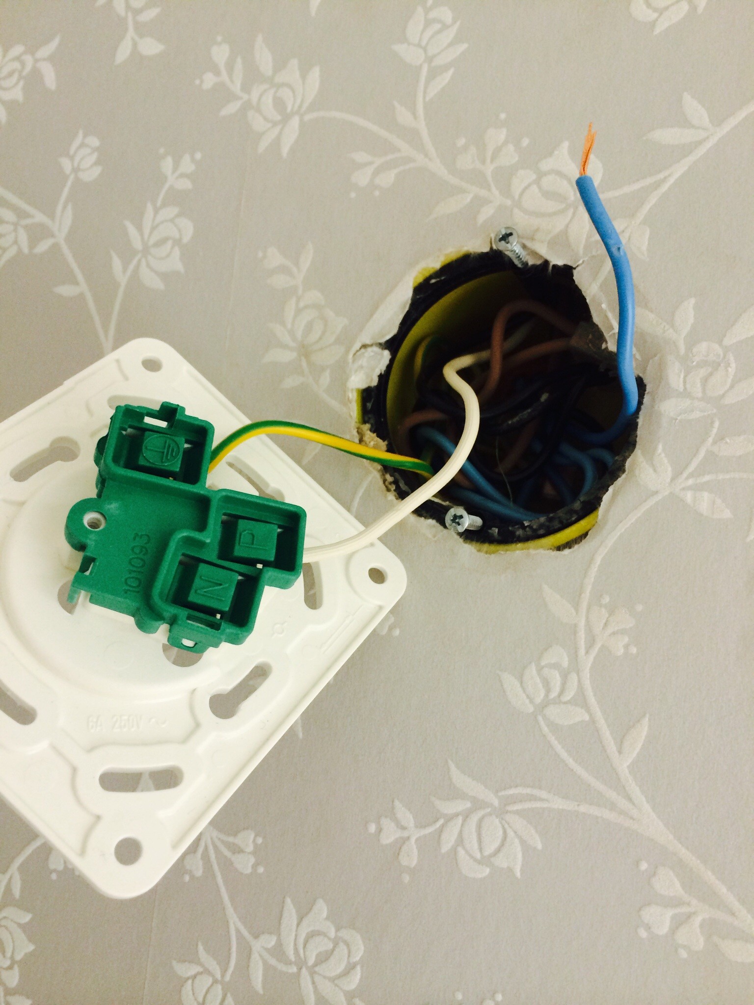

Jag ska koppla in en vägglampa i ett lamputtag, dvs ta bort lamputtaget och koppla kablarna direkt till lampan.
Antar att den blå kabeln från väggen ska till N men vart ska den vita? Till L? Det brukar ju vara brun?
Den vita är tändtråd, med andra ord fas efter strömbrytaren
Så den vita ska kopplas in i L?
Ja.
Ja!
Ja. Det spelar egentligen ingen roll hur du kopplar blå och vit eftersom lampan inte bryr sig om vad som är nolla och fas. Men det är förstås viktigt att jorden kopplas rätt.
Ja, om vit nu är tändtråd och du vill att lampan ska gå att tända/släcka så kan du med fördel ansluta den till L, vill du att den ska lysa konstant så kan du (troligen) ansluta brun ledare till L.

En fördel att hålla reda på fas och nolla ihop med gamla lamphållare är att botten fjädern blir fas och lampgängan blir nolla. Men förövrigt spelar det ingen roll.
injonil
Der är sant. Men på bilden verkar det vara en GU10-armatur och då spelar inte heller det någon roll.
Bara för att det inte "spelar någon roll" Så ska man inte "slarva". Bättre att man kopplar som det är märkt och inget annat. Kommer man till en äldre installation där färger är ett helvete så hade jag velat ha det lite så att rätt färg kopplad på vägguttag/armaturer mm så man vet vad som är Tex fas,Nolla, tändtråd på respektive och inget annat.

På nästa uttag fanns det dubbelt upp av alla tre kablar. Kopplade bort alla sex kablar från uttaget, kopplade in en av jord, fas och nolla i lampan och resten i en sockerbit. Detta fungerar dock inte, lampan lyser ej. Måste alla sex kablar in i lampans sockerbit?
Ja. Du har här troligen en vidarekoppling till ett nytt uttag längre bort. Så båda grön/gula ska kopplas ihop på plinten till lamputtagen, likaså nolla och tändtråd.
Och använd wago istället för sockerbit. :)
