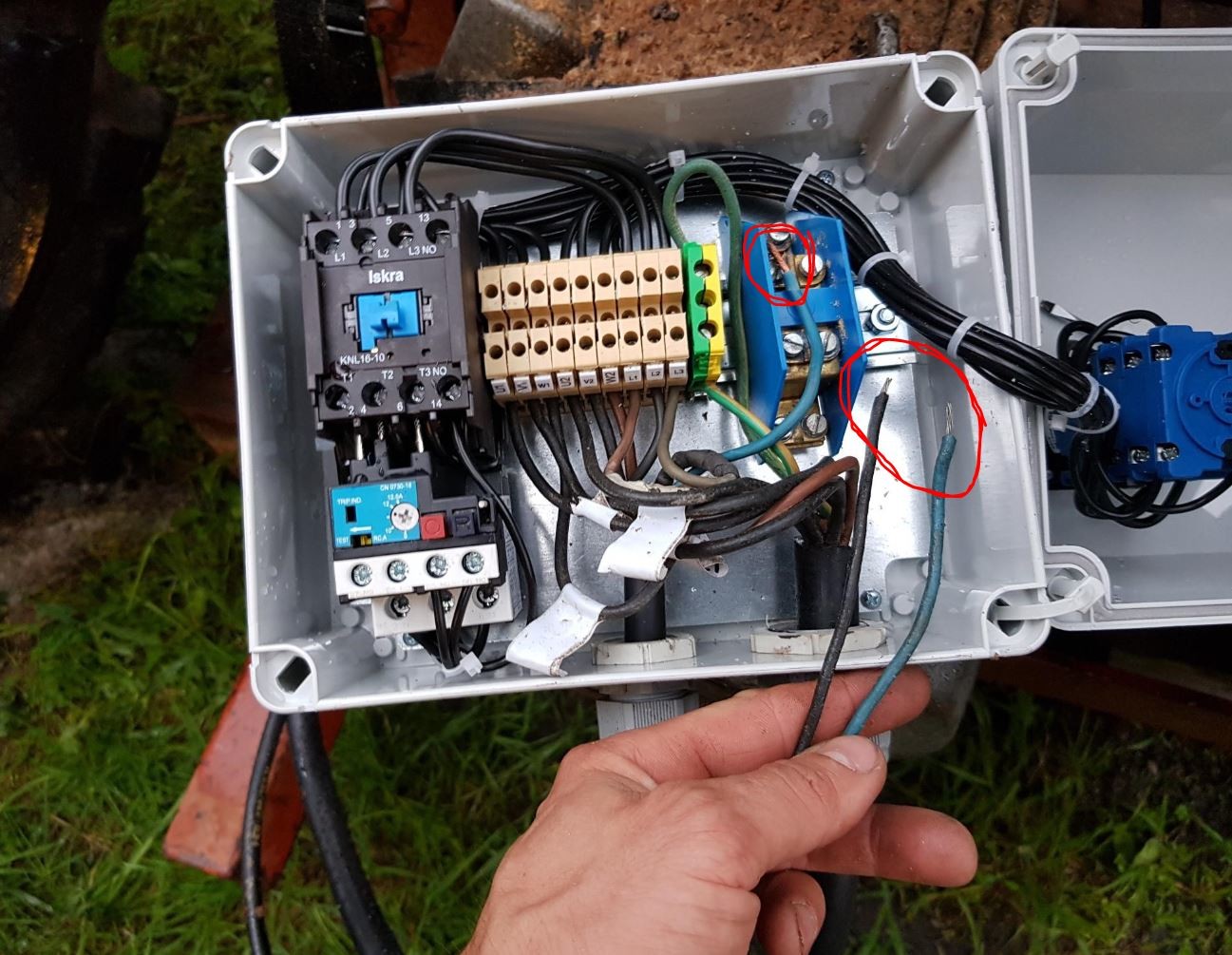

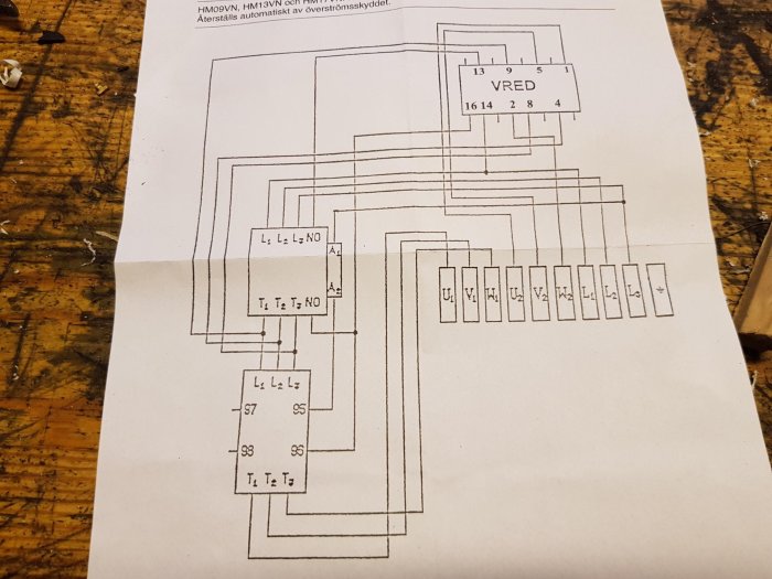

Fick tag i en gammal vedkap med 7.5kw 3fas-motor som hade en trasig YD-start, hela lådan hade hamnat i kläm och blivit krossad i transport. Köpte en ny likadan låda med YD start och kunde notera vart alla elkablar suttit i den krossade lådan och flytta dom till motsvarande i den nya lådan.
Men det var tre kablar var helt lösa från den krossade lådan, nollan från trefasuttaget och två kablar som gick till motorn men inte i samma stora kabelhärva som de övriga. Är det någon som vet hur dessa ska sitta? Den blå plinten, är oanvänd, gissar att det kan vara en plint där nollan ska sitta och möjligtvis även den andra motsvarande blå som går direkt till motorn?
Tacksam för hjälp.

Inkommande nolla kan du lägga på nollplinten. De två extra från motorn måste du kolla upp vad de går till. Finns det en kopplingsbox på motorn där du kan titta? Tänkbara funktioner är bromsspole, termistor, termokontakt eller motorfläkt till exempel.
Det enda av förslagen som måste kopplas in är om det går till en bromsspole. Du kan prova om det fungerar utan trådarna. Men koppla inte in dem innan du vet vad de går till. Var de lösa i den gamla lådan är ju en möjlighet att de inte användes tidigare.
Jag kollar upp det, tack!A Avemo skrev:Inkommande nolla kan du lägga på nollplinten. De två extra från motorn måste du kolla upp vad de går till. Finns det en kopplingsbox på motorn där du kan titta? Tänkbara funktioner är bromsspole, termistor, termokontakt eller motorfläkt till exempel.
