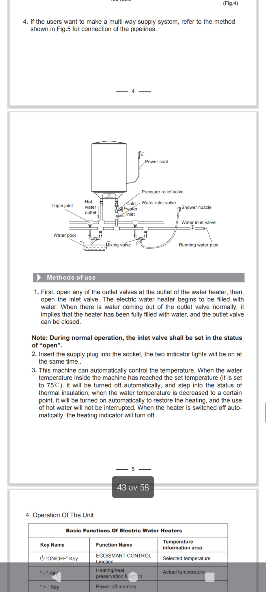

Manualen har inga direkta exempel för mitt scenario
Skiss av Teka EWH100 EV-D varmvattenberedare med komponenter som tryckventil och blandningsventil utmärkta.

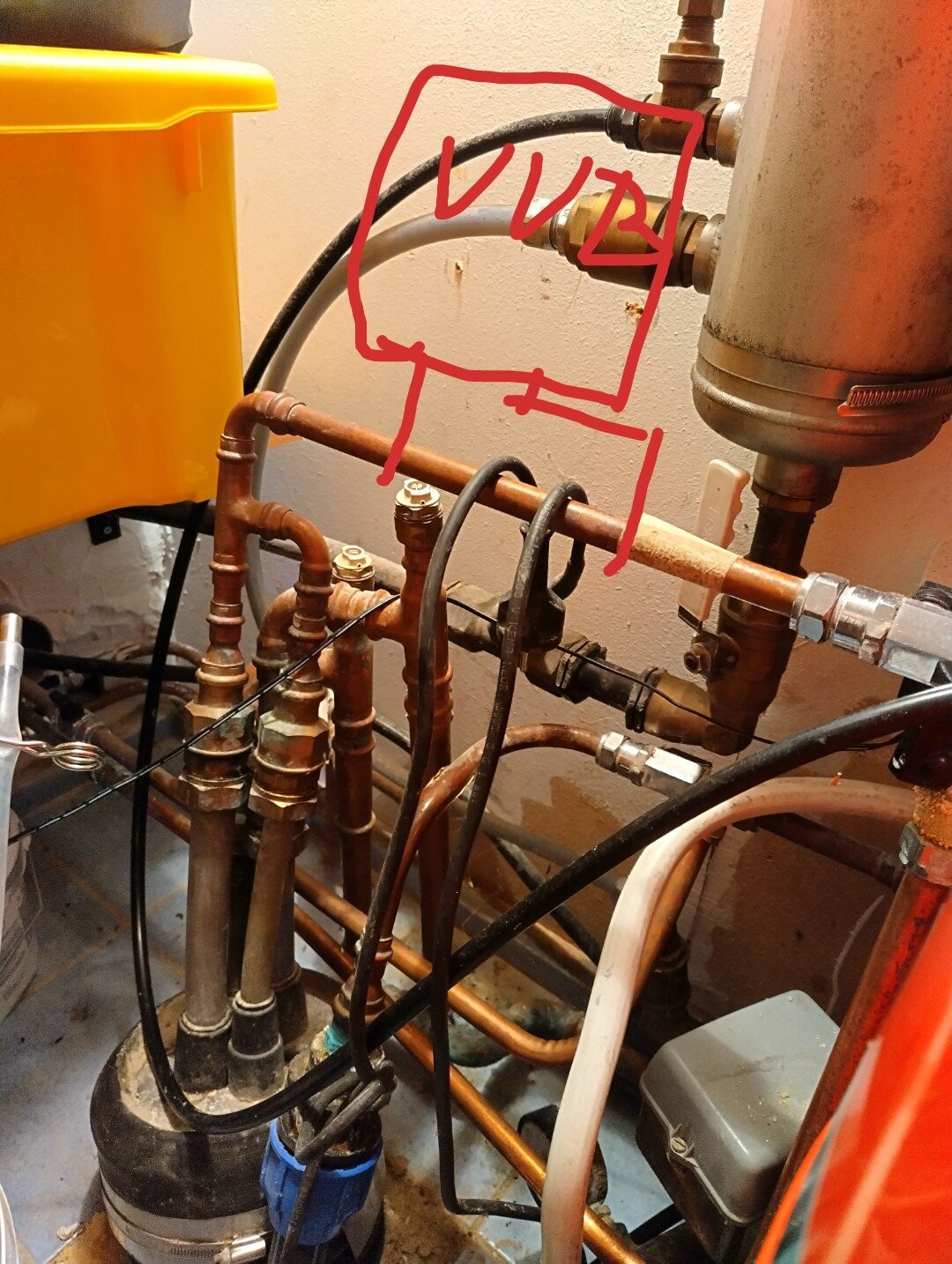

Här kommer en röd ring på inkommande vv slinga från pannrum
Som ni säkert märker i mitt anförande är jag ingen vvs:are
VVS-installation med rör och kopplingar markerad med röd ring, inkommande varmvatten från pannrum.

Och förklarat för en treåring, vart exakt skulle vvb kopplas in parallellt?

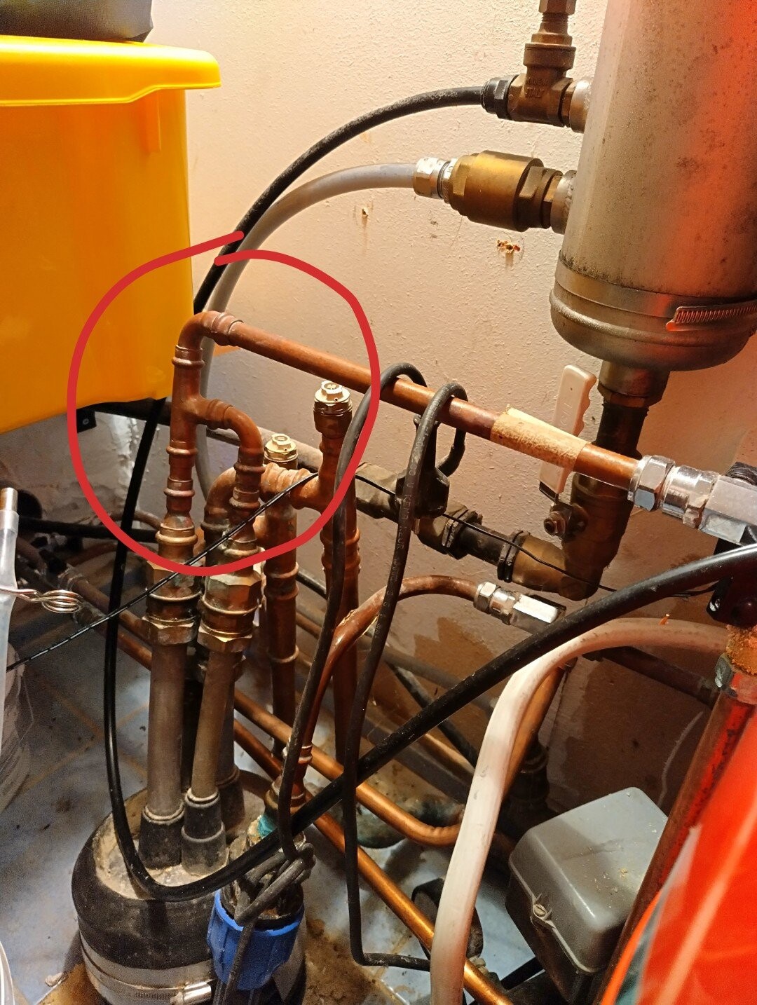

Skulle U-svängen de facto kunna ersättas av vvb?
Förutsatt att jag låter det cirkulera året om
Börjar med att skruva upp den och tänker att den hamnar i rummet intill där vattnet kommer in.
Bör jag förhålla mig till befintlig dimension på övriga varmvattenrör?
VVS-installation med rör och ventiler, handritad kopplingsskiss i rött bläck på bilden för att visa cirkulation innan varmvattenförbrukare.
Eller skall den kopplas in enligt min högkvalitativa bild här? Då har jag cirkulation i kulverten och den är inkopplad innan varmvattenförbrukare

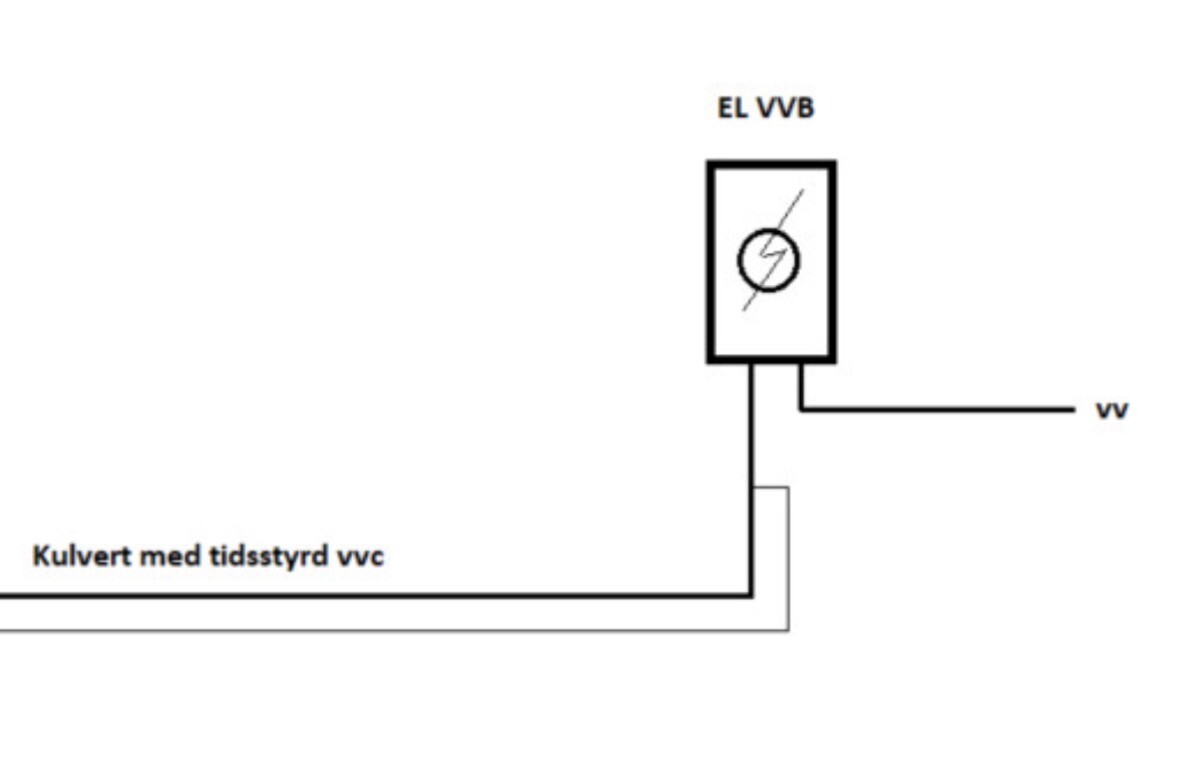

Så här har jag gjort. Jag har liknande omständigheter som dig.
Diagram över varmvattenberedare (EL VVB) med kulvert och tidsstyrd VVC.

Om jag kopplar enligt senaste bild, kommer vvb i praktiken att värma upp acktankar sommartid? Känns väldigt onödigt
I min skiss sitter elvvb i huset och vvc vänder innan elvvb. Därmed värmer inte elvvb kulvert och acktank bakvägen via kulverten.
Jag fattade det som att du också planerar ha din elvvb inne i huset? Och att dina bilder visar kulverten när den kommer in i huset?
Stämmer
Det är jag som tänker fel antagligen.
Varmvattnet ut från vvb går ju aldrig tillbaka till kulvertslingan
