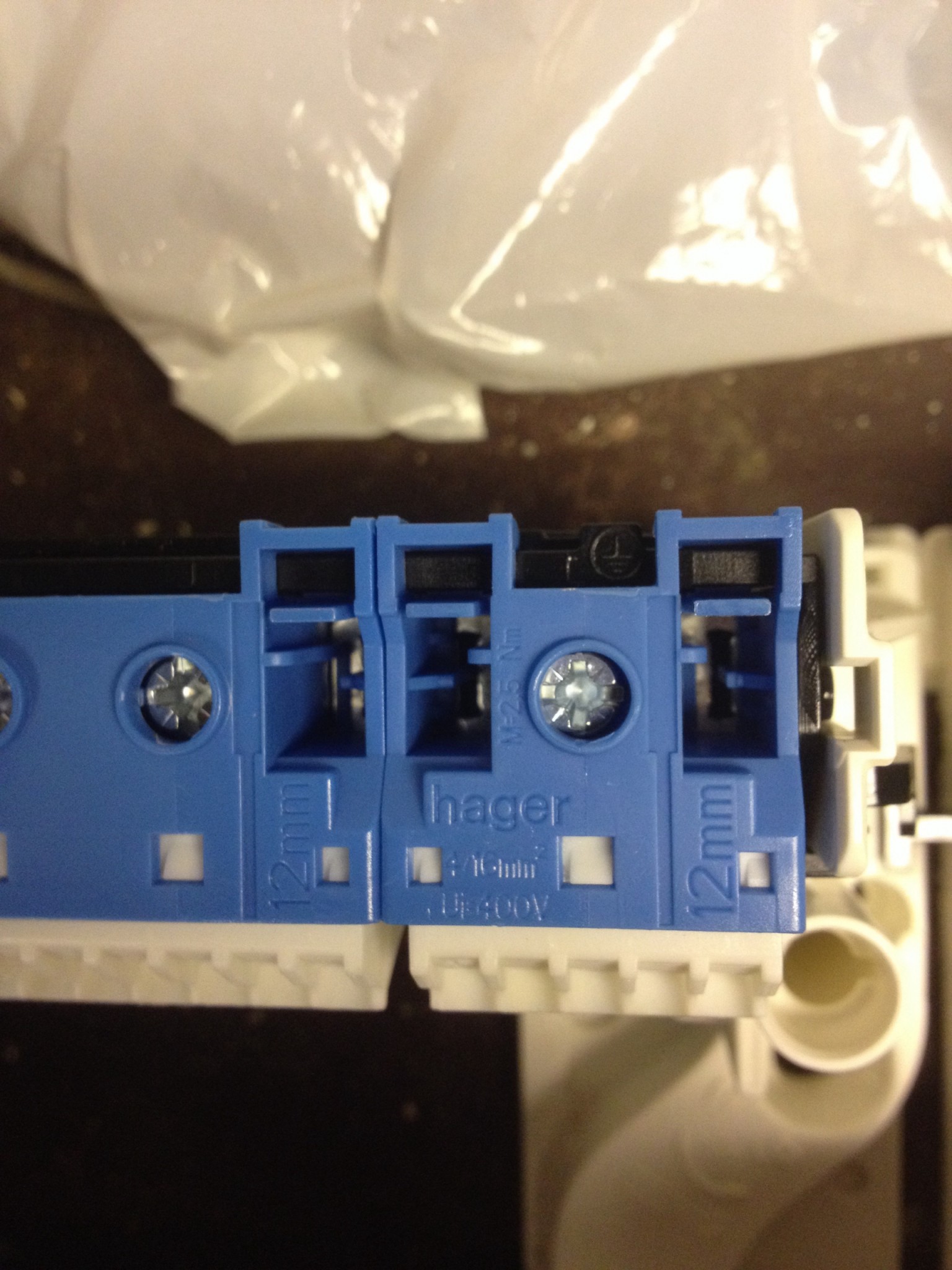

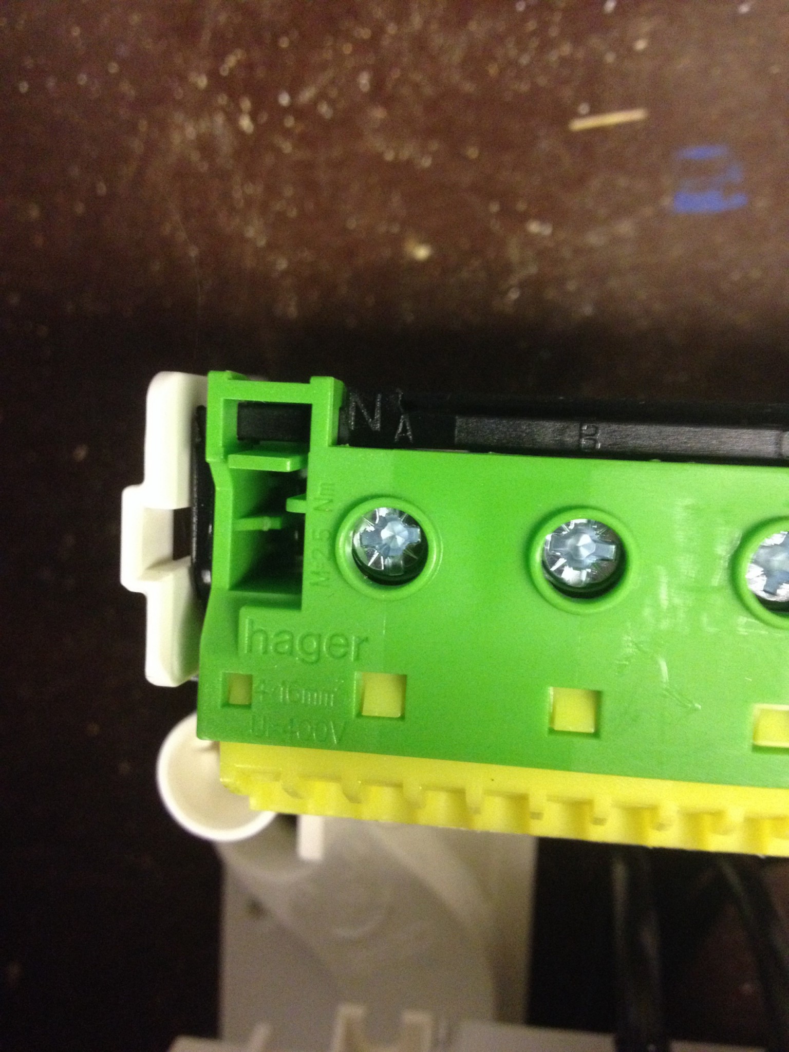

Byta plats på plintarna verkar inte Hager tycka man ska göra även om det går. Svarta plasthållaren är ju märkta med N och jordsymbol på varsin sida så byter man ser det ut som bild. Men går ju att skrapa bort såna fall, resten är bara siffror som kan va kvar.
tommib
Det var ju dumt av Hager att göra sådär.... Jag (som icke-elektriker) tycker att det vore en helt ok lösning att skrapa bort märkena, eller rent av låta den vara. Det torde vara uppenbart från färgen på plintarna vad som är vad.
