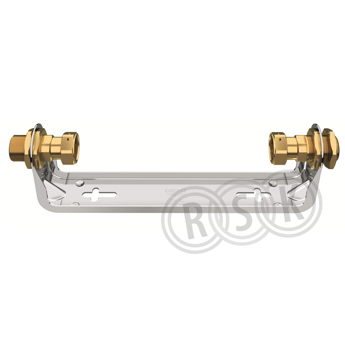

Jag ska koppla in en vattenfelsbrytare (Grohe sense guard), Konsolen har utvändig R25 på båda sidor.
Vid inkommande vatten så har jag en lämplig plats på ett PAL A20 rör jag önskar koppla in detta.
Som jag förstått så kan jag köpa ett LK kopplingset (AX20) för att sedan använda klämringskoppling. https://www.lksystems.se/sv/produkter/universal/klamringskopplingar/lk-kopplingsset-77747038/
Vad bör jag köpa för klämringskoppling och behöver jag något mer för att komma upp till R25 på konsolen?

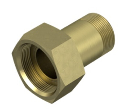

All form av teknisk utrustning tycker jag man ska koppa med lekande mutter som har planpackning. Tex en vattenmätarkoppling.
Kladda aldrig med lin+locher direkt på en vattenfelsbrytare!
Den lekande muttern underlättar även för framtida service av enheten.
25 på lekande muttern med planpackning och 20 på den utvändiga gängan.
Förslag på inköpslista (2 av varje):
https://www.rinkabyror.se/artikel/ezze-vattenmatarkoppling-g20xg25-kort/
https://www.rinkabyror.se/artikel/va-klamkoppl-rak-ovg-22x20r-inv/
https://www.rinkabyror.se/artikel/va-kopplingsset-20x2-4-2-7/

Jag håller helt med dig men visst har väl konsolen redan lekande mutter i sig i båda ändarnaKrilleman skrev:

Jag tror det är en helt vanlig vattenmätarkonsol som dom använder.
Helt rätt!Rickard. skrev:
Jag missade helt att monteringssatsen (alltså likvärdigt en vattenmätarkonsol) köpts till.
Miss av mig.
https://www.rskdatabasen.se/kategor...vdelar/grohe-sense-guard-montsats-5216553-613
Då blir det ett nytt försök:
https://www.rinkabyror.se/artikel/metall-rornippel-25x20/
