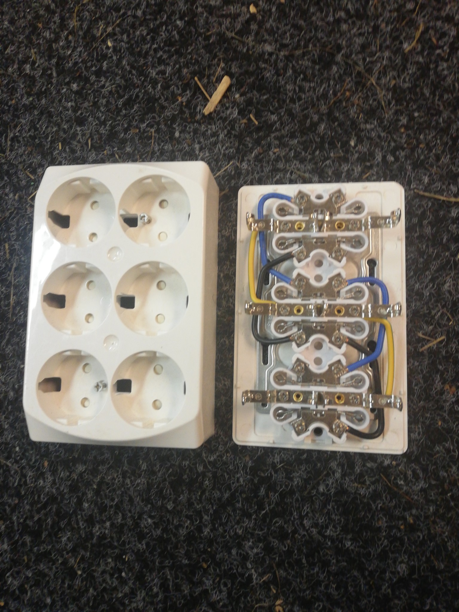

S Sethk #1 Medlem · 1 inlägg 5 okt 2021 18:09 Sethk Medlem 1 inlägg 5 okt 2021 18:09 #1 Hur kopplar man detta uttag? Inloggade ser högupplösta bilder Logga in Skapa konto Gratis och tar endast 30 sekunder
E etompau #2 Medlem · Skåne · 14 790 inlägg 5 okt 2021 18:13 etompau Medlem Skåne 14 790 inlägg 5 okt 2021 18:13 #2 Fas in på höger plint, neutral på vänster, jord på mittenplinten, detta på det nedersta uttaget på din bild.

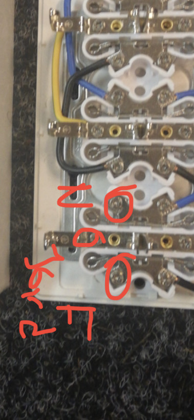

Henrik.woll #3 Elektroniktokig · Västra Götaland · 671 inlägg 5 okt 2021 18:16 Henrik.woll Elektroniktokig Västra Götaland 671 inlägg 5 okt 2021 18:16 #3 Se bild Nolla Jord Fas *edit tvåa på bollen Inloggade ser högupplösta bilder Logga in Skapa konto Gratis och tar endast 30 sekunder
