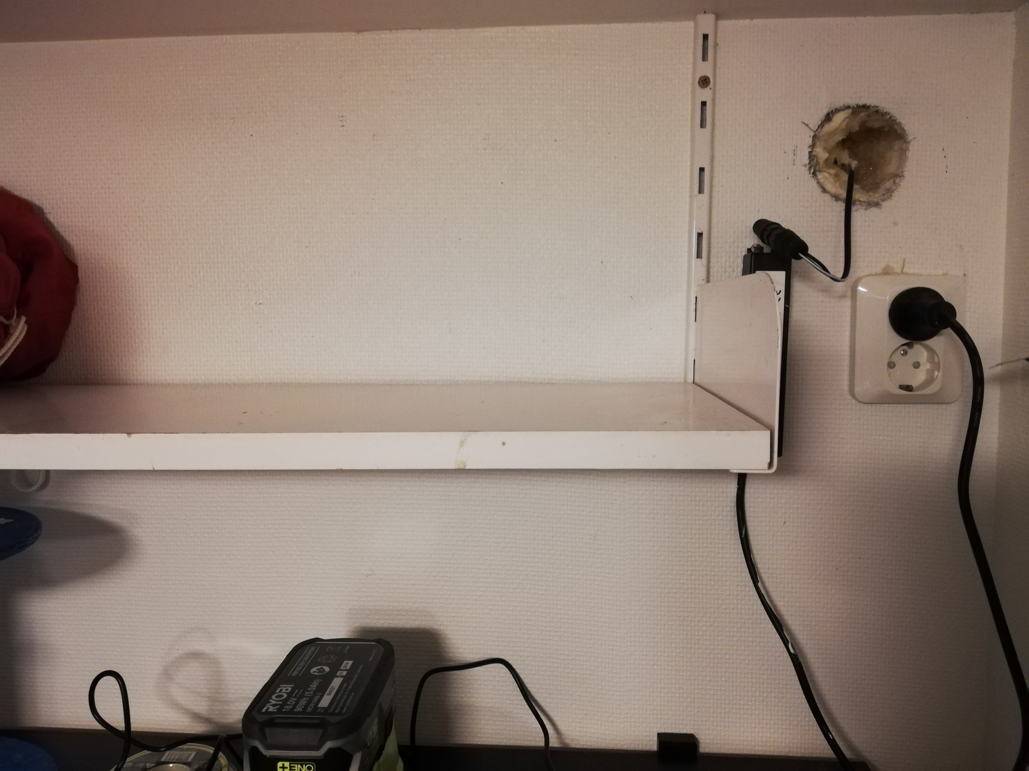

Källarvägg med ett eluttag och kabel, bredvid hål för centraldamsugare och vit hylla.
Har ett vägguttag i källaren som tidigare var till centraldamsugare. Funderar på att göra om den att ha som egen grupp och mata utomhusuttag.
Hur görs det bäst? Byta till ett utanpåliggande vägguttag på den befintliga och sedan utanpåliggande kabel en bit och därifrån borra igenom gips och lecan?
V
Skulle väl även gå att borra rakt ut utomhus bakom befintligt vägguttag. Vet inte om elgubbe kommer acceptera detta. Men känns bättre än att dra ny grupp från elcentralen utanpåliggande längs taket i flera rum?
Det är svårt att ge råd här med dessa begränsade uppgifter och oklara förutsättningar.
Uttaget sitter väl idag inte ensam på en grupp, så vad innebär det att installera ännu ett uttag. Vad ska det användas till? Får det "plats" effektmässigt på gruppen?
Om anläggningen saknar JFB kan det vara värt att tänka på det nu.
Rent praktiskt finns flera möjligheter som alla är ok
- Borra ut genom väggen från botten på dosan
- Sätt en förhöjningsram och gå ut med en utanpåliggande kabel.
- Borra snett in i dosan och gå ut med en utanpåliggande kabel.

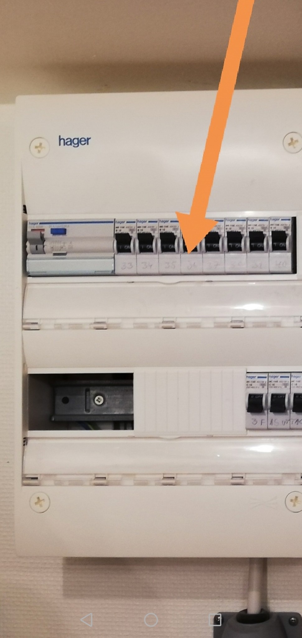

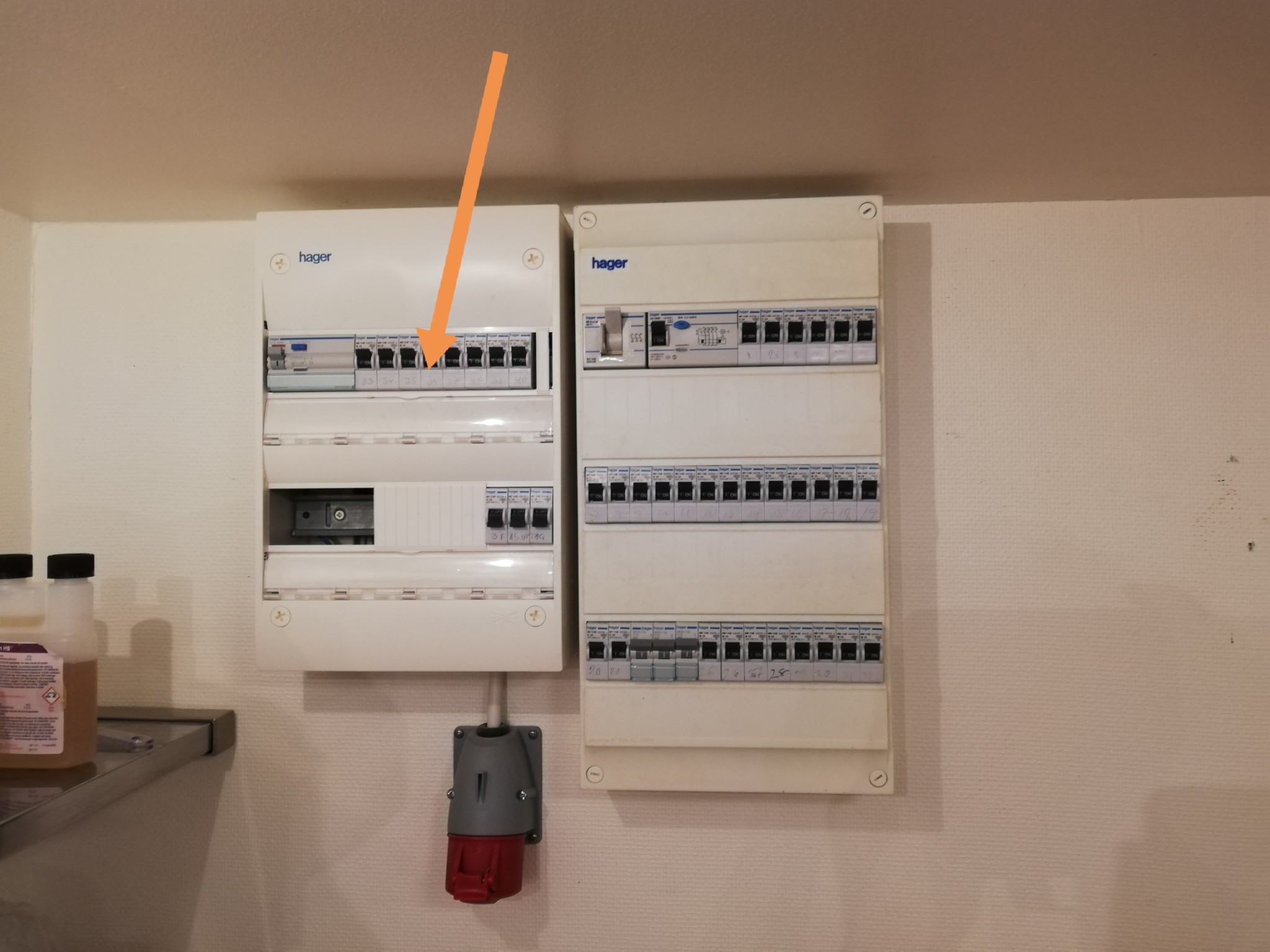

OK Såhär ser det ut:
Elcentraler på vägg med öppna säkringsskåp och pil som pekar på en avbrytare.
Den lite större klumpen till vänster är (troligen, svårt att se) en jordfelsbrytare. Och den skyddar troligen alla säkringarna på den raden, och ev fler.
Du kan testa genom att bryta jordfelsbrytaren, och se om det uttag du tänker "förlänga" blir strömlöst. På jordfelsbytaren finns en testknapp, om du trycker på den så skall den lösa ut. Det bör man göra minst en gång om året. De flesta gör det aldrig.
3-fasuttaget bör ha en trepolig säkring istället för 3 enpoliga...

Tack båda för viktig info. Ska prova jfbknappen. Saknas även plastskydd där och allt är skrivet med blyerts även gruppförteckning i blyerts. Ska jag be elektrikern åtgärda detta också? 3fasen får han ordna också.
Elcentral med öppen lucka och synliga säkringar markerade med blyerts, saknar plastskydd.
