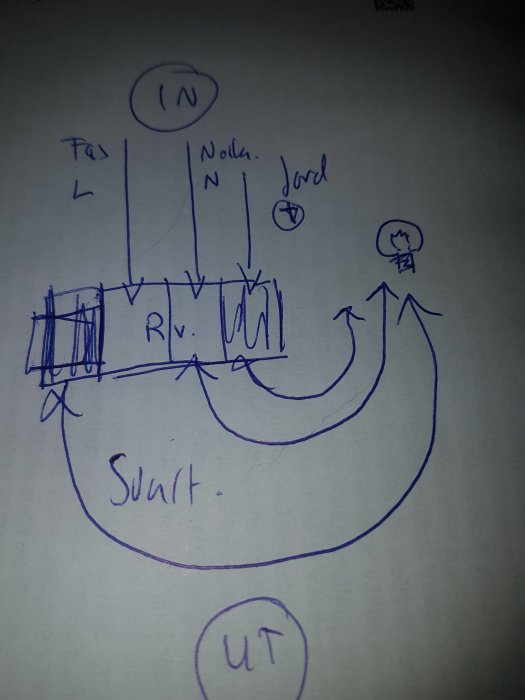

Står klart i manualen hur det ska kppplas (förutsatt att blå är nollan) dvs fas och nolla, brun och blå från taket kopplas in färg mot färg i rörelsevakten.
Från rörelsevakten drar du nolla, blå till lampan, den kopplar du i samma stick som ingående blå.
Från örelsevakten drar du sedan fas, brun, till lampan från svart stick..
Och jorden delas i samma stick mellan lampa och rörelsevakten.
Kladdig skiss..

Glöm inte att skruva ut proppen/slå av säkringen innan. Känns lite halvdant faktiskt med en lampa som inte går att slå av utan att skruva ur en propp/slå av en säkring. Jag skulle nog åtminstone sätta en klisterlapp med text på lampan så att inte någon annan i framtiden tror att strömmen är bruten bara för att inte lampan lyser.

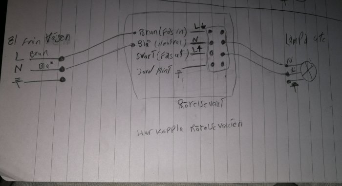

Tackar för eran svar, så om jag kopplar enligt bilden nedan blir bra eller hur?
behövs inte kopplar jorden från kabel som kommer från vägen till rörelsevakt och vidare till lampa?

Rörelsevakten behöver ej jord. Jordplinten i rörelsevakten används för att förbinda jordledaren som kommer utifrån och som sedan går vidare till lamparmatur.

kan koppla gula kabel som kommer från vägen till lampan jord eller behövs inte det heller?

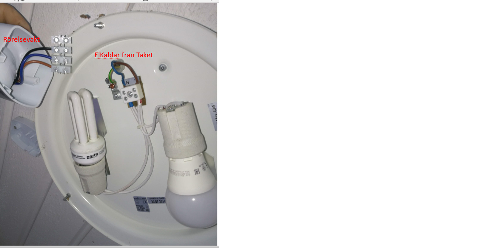

Om lampan har en jordanslutning så skall jord anslutas till den och då med gul-grön ledare.
Elkablar anslutna till lamphållare och rörelsevakt på ett tak, för diskussion om installation.
idag gulakabel från vägen kopplas till lampans hållare så låter det vara som det är eller hur?
