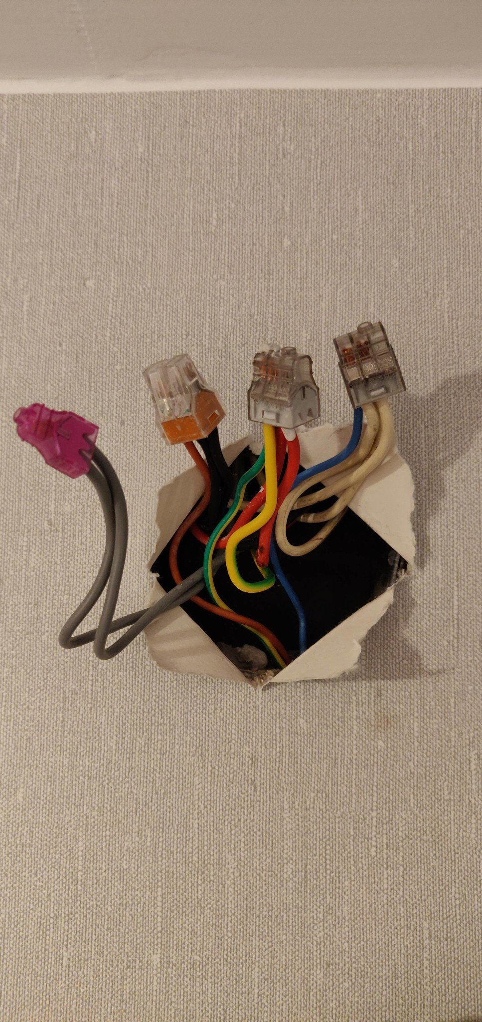

Koppla utanpåliggande uttag från kopplingarna, virrvarr av färger.
Skulle stå "kopplingsdosa" i rubriken
Har kopplat in och bytt en del uttag utan problem tidigare och behöver ett nytt uttag.
Med min "kunskap" skulle jag gissa att de tre klämmorna till höger är fas, jord och nolla. Men vad tror om det mittersta där jord är blandad med röd kabel? Huset är från 1960 så färgerna på det gamla är en härlig mix. Wagoklämma kopplar väl ihop samtliga inkopplade kablar och isolerar & separerar väl inte inom sig?
Jag är medveten om vad man får och inte får göra och att fackman alltid är bäst.
Hur ska jag mäta med multimeter för att bena ut vad som är vad?
Någon som kan göra en snabb internetbedömning?

Titta i andra dosor så att du får en bild av kretslösningen och funktionen hos varje tråd. Detta kan du inte blint mäta upp. Dina färger säger ingenting, de ger knappt ledtrådar.
Finns det ett uttag någonstans under kopplingsdosan? Du måste mäta dig fram till vad du har för kablar, men gissningsvis har du från vänster till höger:
Tändtråd
Fas
Jord
Nolla.
Du har tre trådar som går ner. Dessa ser lite nyare ut. Chansen finns att de går till ett uttag. Om du kan lokalisera uttaget så mät att du har fast ström i uttaget, slå av säkringen, skruva bort uttaget, kolla att du har samma färger (Gulgrön, Blå och Orange) samt ryck lite i kablarna och se om det rör sig i dosan. Om det rör sig i dosan, du har samma färger och du har kontrollerat att uttaget funkar så kan du med stor sannolikhet lägga in dig på samma wago.

Och när du använder spänningsprovaren. Mät mot en spänningsatt källa innan du mäter mot delen du ska arbeta med och därefter mot en känd spänningskälla igen.
Tar några minuter extra men du vet att din spänningsprovare är fungerande (och att du har sladdarna till mätproberna i)

Är det en brun ledare som är sammankopplad med de svarta? På min skärm ser den mest röd eller mörkt orange ut. Men är den brun stärks denna teori.
Det står sthlm i TS profil, men i så fall är det ändå uppsala-färger här i såfall.
I sthlm är det vanligast med vit fas, svart nolla, i uppsala tvärtom. Men undantag finns på bägge orterna.
Jag skulle först mäta spänning mellan de vita och gul-gröna, borde vara 0 volt, sen mellan de svarta och gulgröna resp vita, borde visa 230V på bägge.
Om allt detta stämde skulle jag mäta mellan de grå och de vita och försöka hitta en strömbrytare som spänningssätter de gråa.
Nu är man nästan säker. Det som nu är mest viktigt är att utröna att det man tror är skyddsjord, verkligen är det. Det kan vara en tändtråd t.ex., som någon redan tagit fel på därför anslutit gul-grön dit. Ett mycket farligt och allvarligt fel.
