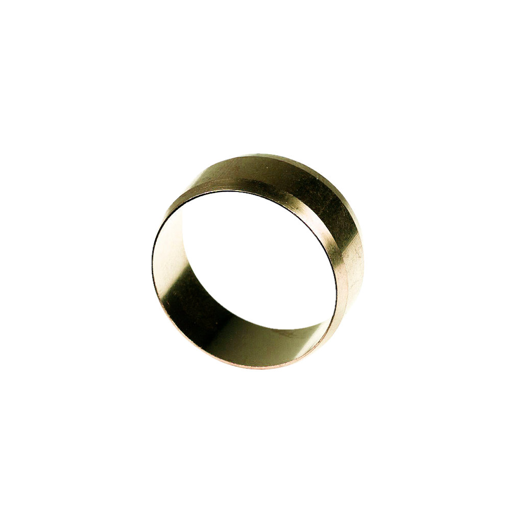

Stämmer det att det sitter "klämringar" på rören från blandaren? Är det bara att dra av dem så att man får loss sexkantiga muttern från rören.
Ja, och dom kan vara kniviga att få dän, men det brukar gå att knipsa eller fila av dom.
Alt så kapar du av röret precis ovan så du får loss muttern.
Du behöver ändå köpa nya klämringar för att kunna återanvända kopplingen ..
Du kommer inte få loss dem. Kapa rören istället.
Om man sågar en snitt genom klämringen så brukar man kunna spräcka dem med en skruvmejsel. Men helt klart så är det lättare att kapa rören helt precis ovanför klämringen.
