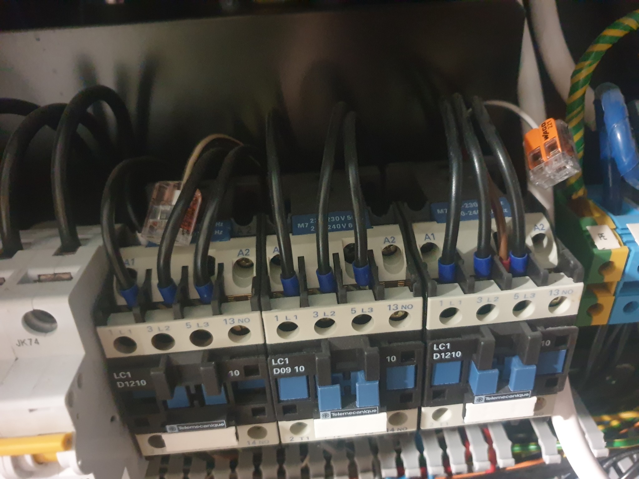

Kopplar du ur manövertrådarna (A1 på kontaktor) till kontaktorerna med dom grå och röda trådarna får du inget eltillskott. Styrningen påverkas inte utan datorn "tror" att tillskottet är till men inte riktigt räcker.
Tack precis det jag eftersökte, då borde jag kunna sätta en shelly på manövertrådarna för att på så vis kunna slå av och på elen?E elmont skrev:
En på varje med shelly1 men det finns väl med 2 utgångar tror jag som då kanske lämpar sig bättre, eller spelar det ingen roll om av/på slag bli fördröjt med några sek mellan de olika kontaktorerna?
Med två kontaktorer får du tre steg, 1 eller 2 eller 2+3. Ev fördröjning mellan kontaktorer är inte till någon nackdel.

Provade bryta 25 säkringarna och det hände inget med varken pumpen eller kontaktorerna, så jag antar att dom inte var i bruk vid tillfället, dom var inte heller dragna/nere.
Nu ser det ut så här, kopplade loss A1 på båda.
Får fundera på om jag ska koppla dit nån shelly eller hur jag gör

Kopplade på en shelly1 med manövertråden från ena kontaktorn och la ett larm om den aktiveras.

Jag är rätt nöjd, ev kopplar jag på ytterligare en shelly på andra manövertråden för att ha ännu bättre koll, men i det stora hela (om det nu funkar utan larm och grejer) så är det nog precis som jag vill ha det.
Egentligen så skulle man väl koppla in shellyn så man kan bryta manöverströmmen via appen, då är det ju bara att klicka om man vill köra el eller olja, sen kanske det blir lite svalare i huset under en timme eller 2 innan oljan fått upp tempen

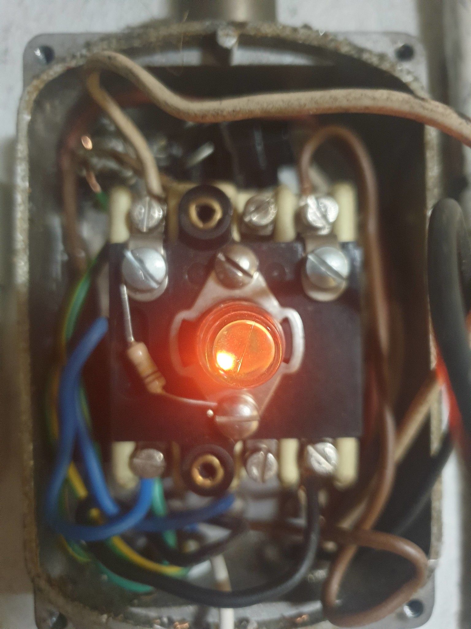

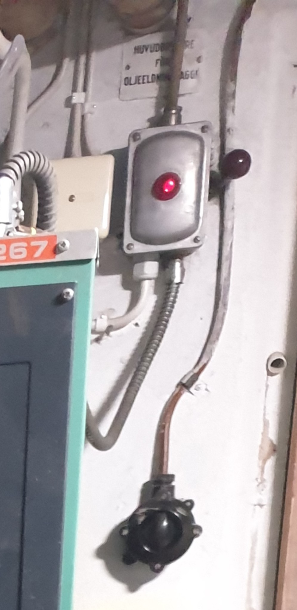

Öppnade den uråldriga dosan där brytaren till brännaren sitter, inkommande ström med av/på och det såg inte jätteroligt ut...
Nu var det ju en helt värdelös bild ser jag nu, men jag antar att jag bör byta den här brytaren mot en ny i plast?
Var även nån kabeln/tråd där plasten spruckit/lossnat så det bör väl också åtgärdas...

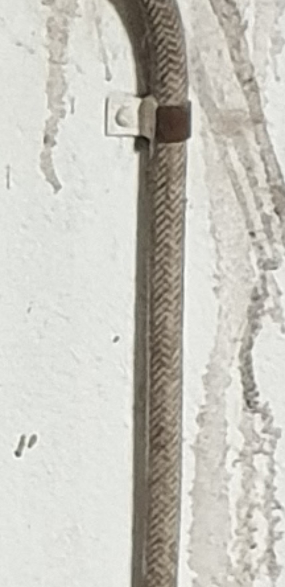

Matningen till dosan är inte heller helt ny, bla röd fanns nog med.
Den här typen av kabel är det
Sen är det den här brytaren
