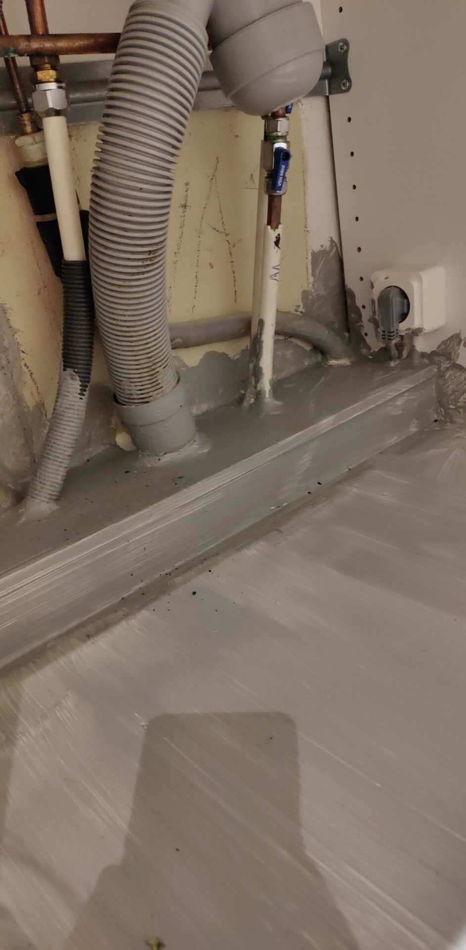

Har nyligen köpt ny diskmaskin med installation och bortforsling. Så egentligen borde jag inte behöva göra så mycket... Men när jag kikar på vad tidigare husägare gjort under vasken så får jag lite smått huvudvärk.
Samtliga slangar är fastfogade i stommen.. så även strömsladden från nuvarande maskin. (Se bild).
Vad tusan gör jag nu?
Kan jag koppla loss alla befintliga slangar och strömmen till nuvarande maskin och därefter bara såga/klippa av slangarna till den så jag får loss den eller hur bör jag gå tillväga?
Samt... Av vilken jäkla anledning gör man som på bilden?!

Jag kan inte se någon vettig anledning till att de gjort så där. Är det nån typ av grå latex som använts som tätning mot fukt, eller är det grå färg? Lite svårt att se på bilden.
Ja, så länge du kopplar ur slang och stickpropp från uttaget så är det bara att klippa av och riva.
Vilka ska installera? Om det är folk från Elgiganten eller liknande som ska göra det så är risken stor att de är rätt svajiga och saknar kompetens. Nu är det ju ingen fast elinstallation, och det är ju bra. Men det kommer ju bli lite ny håltagning för att trä igenom ny vattenslang och stickpropp.

Skulle säga grå latex.Nilstyko skrev:

Det är bring som kommer med leveransen och antar att det är någon via dom som ska lösa installationen också. Köpt maskinen på Tretti.
Ja precis. Min tanke var att klippa allt befintligt och sen skära upp latexen runt de rören så där blir ett nytt större hål alternativt borra något nytt hål.
