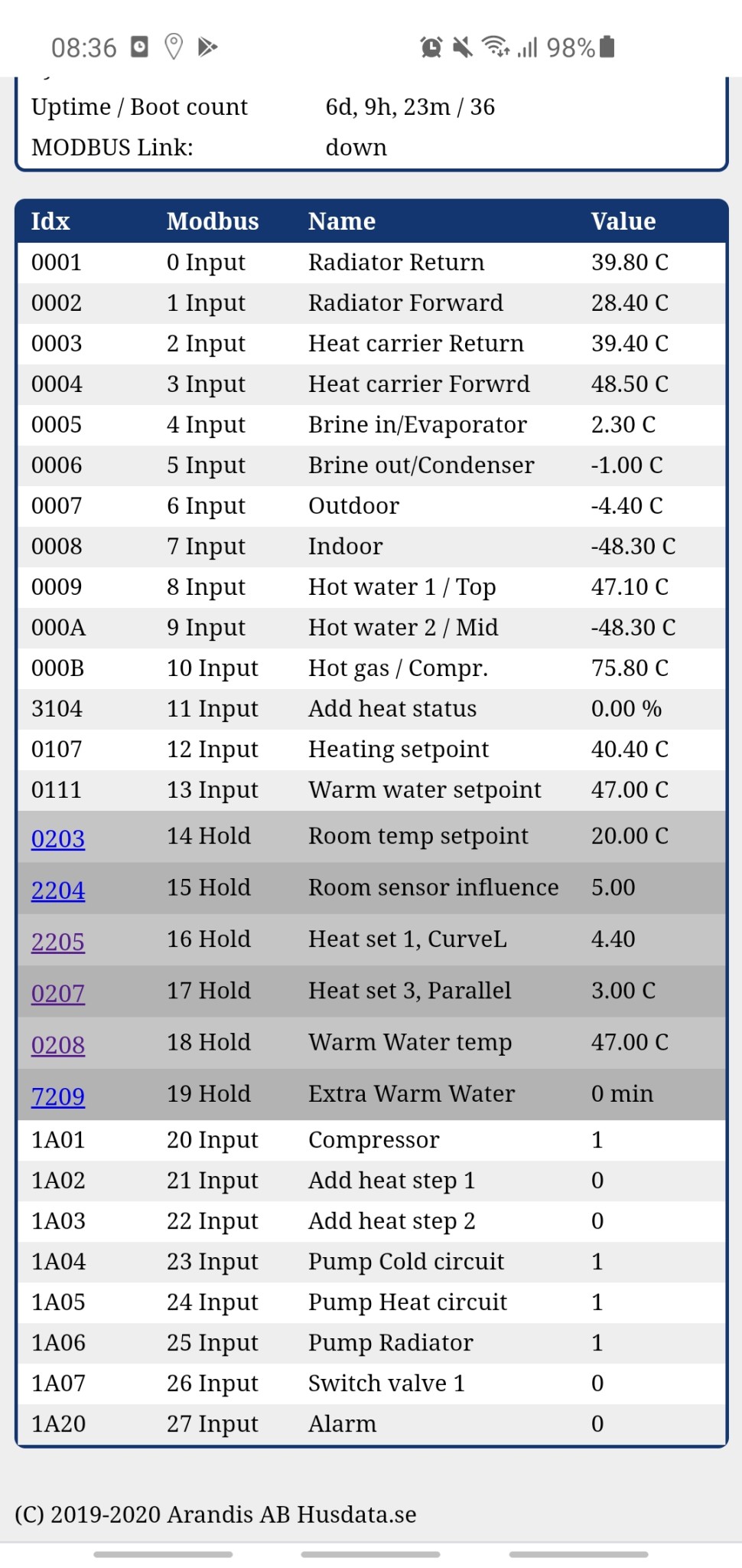

Jo, husdata kan ändra inställningar. Olika beroende på pump. Ställ frågan till Husdata, vad som går att göra med din pump. Här är min IVT BVP med rego637, kan justera kurva, finjustering o lite annat.
Jag har Husdata H60.
  • Skärmdump av Husdata interface med temperatur- och systeminställningar för en IVT värmepump.

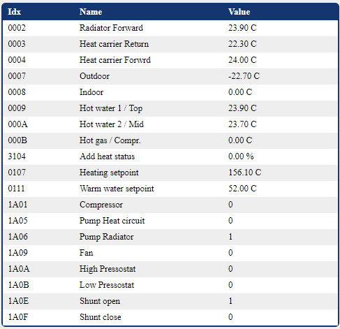

Nej. Inte på alla pumpar. Kollar man motsvarande bild för Rego 4xxx så ser den ut så här:
Skärmdump av en tabell med indexkoder, namn och värden för olika delar av en värmepump, inget justerbart externt.
Dvs, inget där som är nåt man kan ändra utifrån.
Ajdå. Undrar om Easysserv kan ändra inställningar, eller om begränsningen ligger i Rego 4x?
Begränsningen ligger i Regon. Porten man kopplar in sig på är en debuggport där styrsystemet skriver ut alla värden på givare och relän. Men det läser ingenting därifrån.
Vill man påverka pumpen på nåt sätt så får man göra det genom att modifiera signalen från t ex utegivaren som Ngenic gör med sitt styr.
