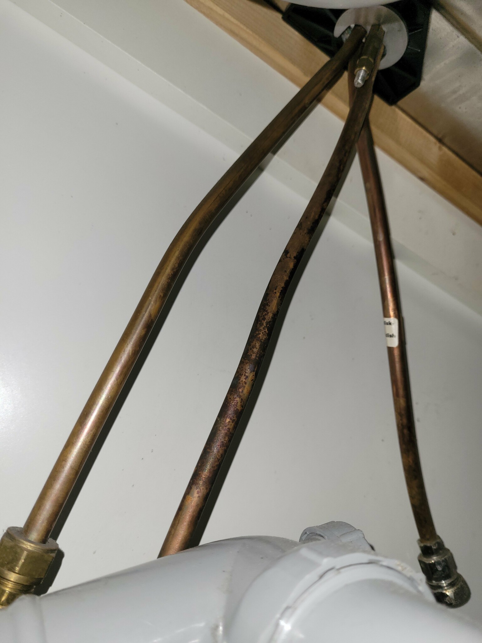

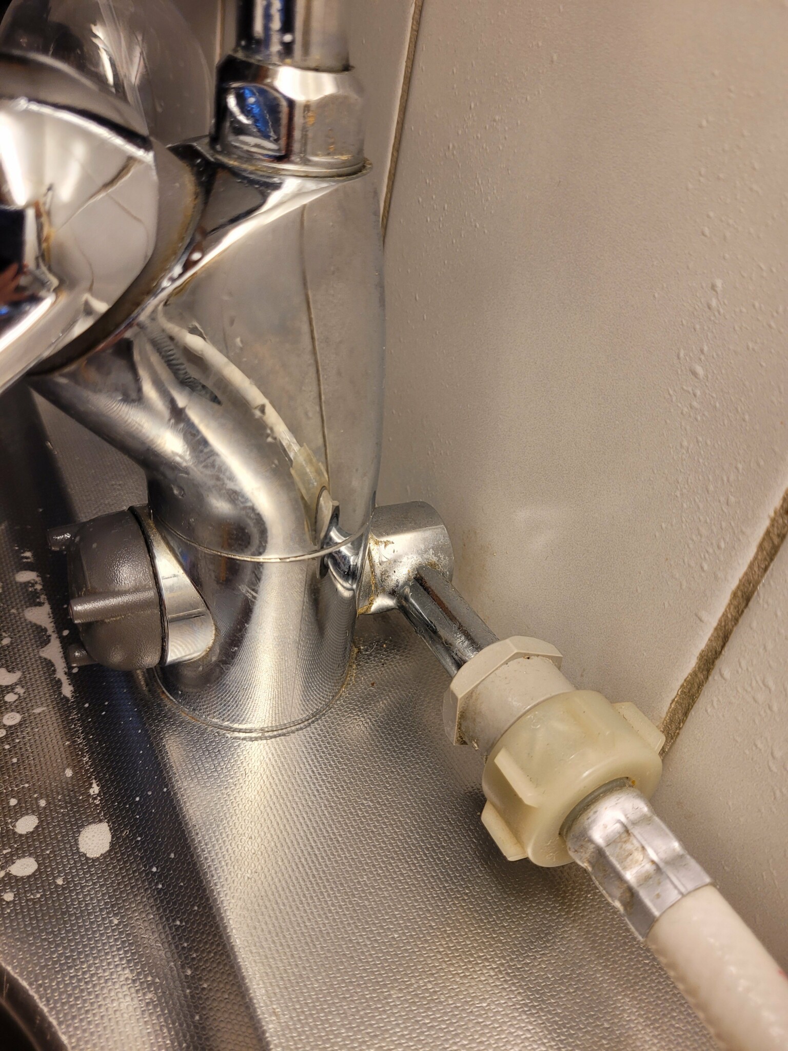

Koppla underbyggd diskmaskin till blandare med bänkdiskmaskinanslutning
Jag ska installera en "vanlig" underbyggd diskmaskin, och har idag en blandare (fm mattsson) med bänkdiskmaskinanslutning och avstängningsvred. Det är förberett med diskmaskinsanslutning under diskbänken. Kan jag fortsatt använda blandaren jag har till den underbyggda diskmaskinen, om jag sätter lock på bänkdiskmaskinavslutningen? Och styr avstängningsvredet anslutningen som går under bänken till underbyggd diskmaskin?

Tack för svar! Ja, jag tänkte det och är samtidigt lite skraj att det är vatten in i den nu. Så att det inte sprutar när jag lossar på den, även med avstängningsvred "av". Och skulle nu avstängningsvredet styra flödet i diskmaskinrö i vaskskåpet, funderar jag på om det är risk med att köra vattnet till underbyggd diskmaskin samtidigt som bänkdiskmaskinanslutningen är stängd med lock. Att det är två olika diskmaskinanslutningar på samma blandare gör mig lite osäker.T tergo skrev:
