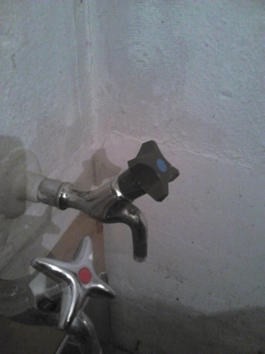

Vi har en tvättmaskin som står i ett rum där det enda tillgängliga vattnet är från ett par kranar i stil med den här https://encrypted-tbn0.gstatic.com/...wKp-ev9zvXoBRI-npCo-U_RZx9vDCkHshNfYiujJ9Q90Y
Min idé är alltså att sätta en trevägsventil på kallvattenkranen, som verkar vara på 22mm. Jag har läst att det måste vara en backventil?
Fast nu hittar jag inte en sån.

Är lite osäker om man kan byta hela kranen, men isåfall skulle man inte kunna använda kallvattenkranen alls.spekerök skrev:
Det verkar som att jag får köpa en vanlig trevägsventil, sedan sätta på en backventil på den. Typ den här:

Här är våran kran. Jag vill alltså koppla en tvättmaskin till den samtidigt som man fortfarande ska kunna använda kranen. Jag vet inte om den går att skruva loss från själva röret och ersätta den med en passande kran bara, eller sätta ett T-rör innan kranen, annars tänkte jag sätta T-röret mellan kranen och ventilen för kranen.krilleman_215 skrev:
Om du inte får loss kranen från röret så borde det gå att ansluta ett "Extra vattenuttag" där kägelanslutningen sitter,
http://www.vvsobadrum.se/badrum/blandare/sanitetsarmatur/extra-vattenuttag
http://www.sigro.se/sv/fmm/fmm-extra-vattenuttag-rakvinkel.php
