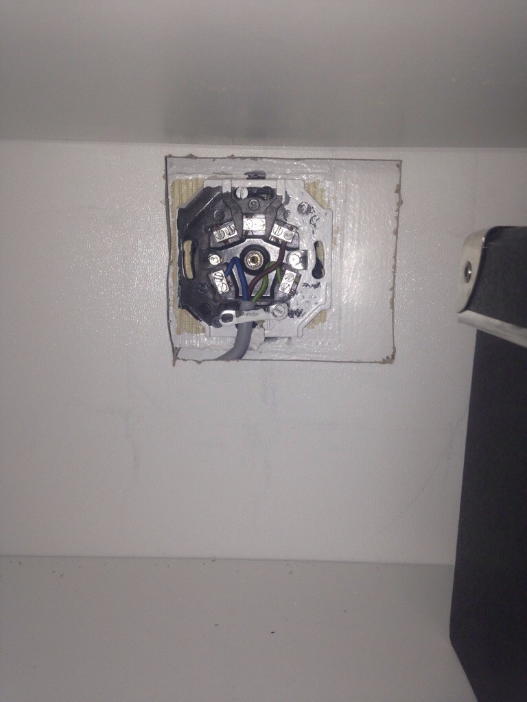

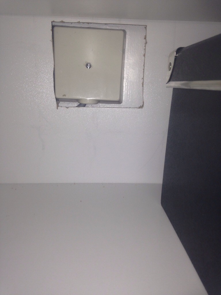

Har en 3-faskopplingsdosa till TM på 3 x 1,5mm 10A, TM använder en fas.

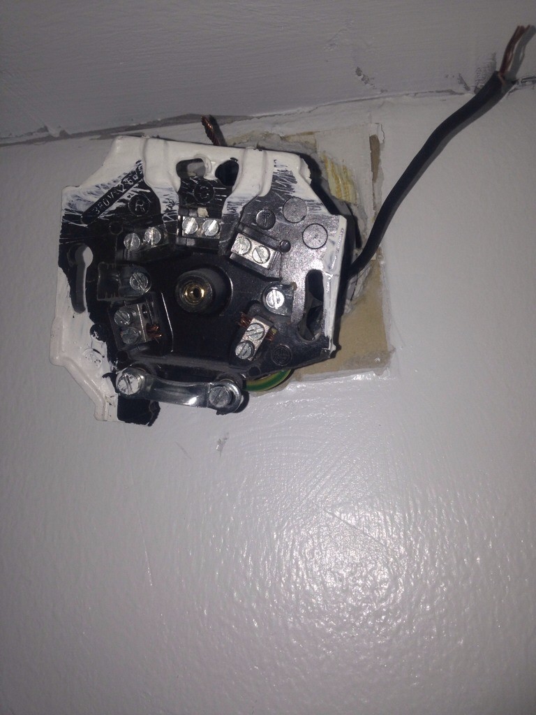

Sedan trodde jag att TT-uttaget skulle vara tomt, men då har nåt geni kopplat golvvärmen på baksidan av en infälld 3-fasdosa, med bara en fas framdragen. Badrummet är vägg i vägg med tvättstugan så golvvärmen är där. TT drar 2300w så kontakten var brännhet när jag ryckte ur den.
Rätta mig om jag har fel men visst kan jag inte ta en fas av TM eftersom nollan blir överbelastad om jag kör båda samtidigt?
Hur smart är det att dra om trådarna(till 2,5mm) till TT-uttaget och sätta TT och golvvärme på samma grupp?
Det skulle bli smidigare kabeldragning men blanda ihop de två känns rörigt så känns fel.
Några tips?
Några tips?

Varför var kontakten brännhet?

Byt uttag (och kanske stickpropp) till fabrikat med bättre kvalite - det är troligen bristfällig kvalite som gör att kontakten blir brännhet.

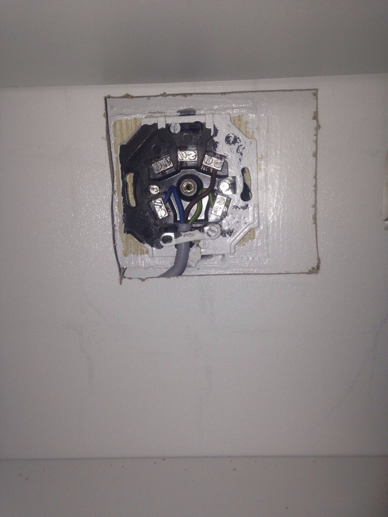

Ska man dra ut 3-fasen från dosan o koppla in sig på en utanpåliggande dosa ist, i detta fall? Blir trångt med 2 under samma klämma, som är trasig.
Som du ser på föregående bild, så är den till TM, likadan sitter högre upp och det är framdraget 1 fas, denna är vidarekopplad på baksidan

Det finns alltså 2 likadana uttag. En 3-fas(TM) och en 1-fas. Denna gör vi om till golvvärme och kör wago på med lock, tar bort kopplingen helt.
TM o TT får varsin fas, 3e reserv. Drar en EKK 5G2,5mm från 3-fasen till en ut.liggande dosa ovanför maskinerna.

Vad visar bilderna?? Ser ut som två olika dosor på bilderna. Är det två olika trefasgrupper?
Det är givetvis bra om dosan är åtkomlig och rymmer det som ska anslutas till den. Finns det uttag med här också eller är alla apparater fast anslutna? Lampsladden går till golvvärmen antar jag? Vad gick varmt?

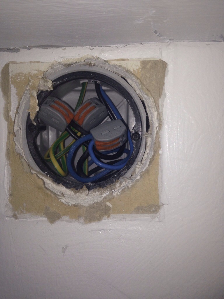

Att ge rekommendationer på utförande är svårt mad tanke vidare kopplingen till golvvärmen. Men generelt så bör nolla skyddsjord och vidar kopplas ihop med wago så att bara tre kablar går till varje vägguttag. Det ena uttaget skulle kunna monteras med förhöjningsram så att bakomliggande dosa kan fungera som ''spridningspunkt''

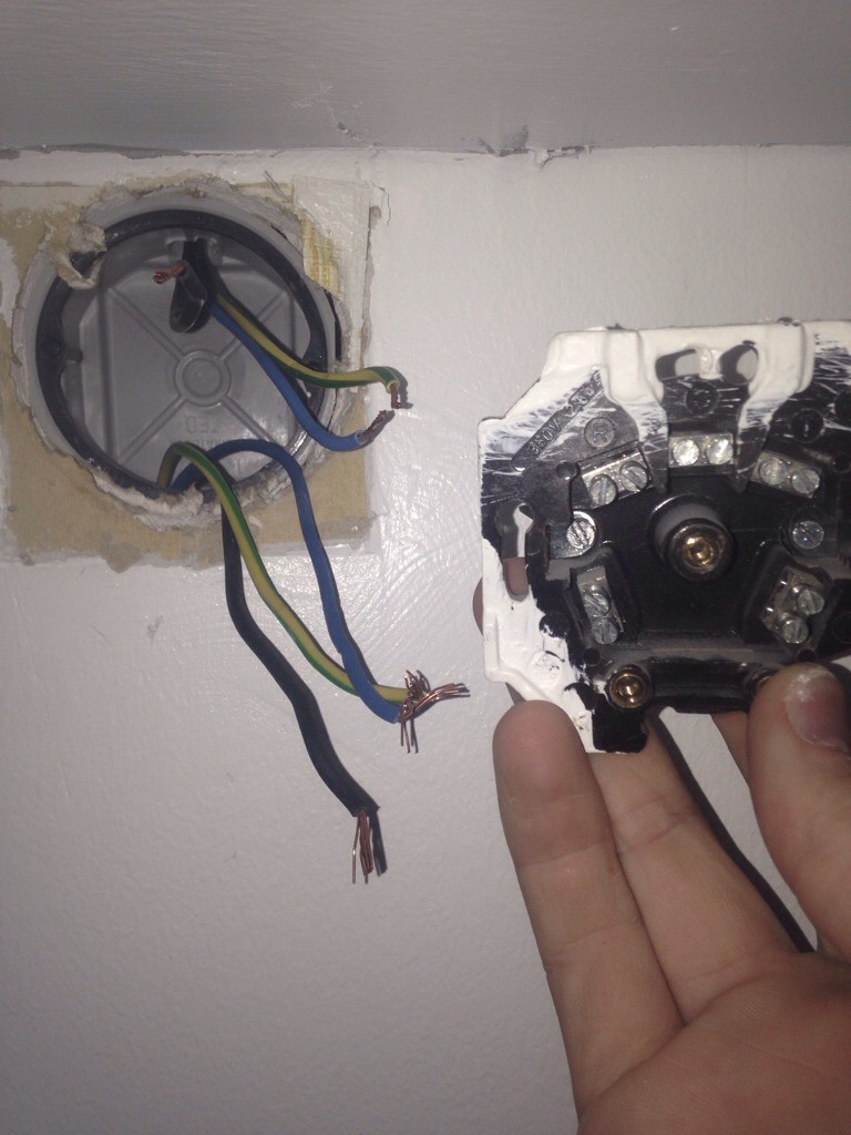

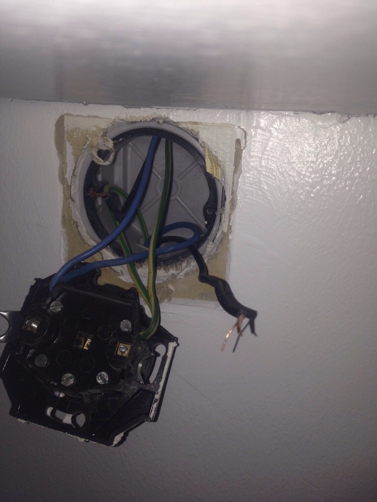

TT satt på stickpropp innan. När jag skulle flytta den till denna infällda dosa, så kände jag att stiften var kokheta:
Den dosan var vidarekopplad till golvvärmen på baksidan av kopplingsdosan. Denna lägger jag lock på och kopplar wago till golvvärmen.

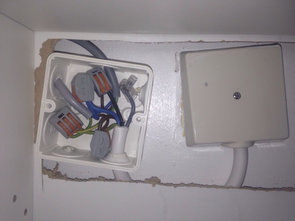

Denna har 3-fas, med TM inkopplad på en fas, jag kopplar in en EKK 5G2,5mm på denna, och vidare till en utanpåliggande dosa, för lättare åtkomst.

Bra. 5G1.5 räcker.

Det finns även ett vägguttag med vidare kopplade ledare och en typisk varmgångsskada på den svarta fk. Förmodligen glapp vid anslutningsskruven. Det är ingen normal lösning på ett tt eller torkskåpsuttag. Dessa brukar ha egna gruppledningar
