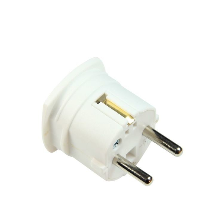

En kanske knäpp ide' men om jag tar bort en strömbrytare och ersätter den med 2 uttag, sätter en klockströmbrytare i det ena uttaget med en kabel till det andra. Skulle det kunna fungera ? Förstår att funktionen hos de andra strömbrytarna skulle upphöra vilket inte gör något då klockströmbrytaren skulle göra hela jobbet.

Låter som en riktigt knasig idé. Du skulle då få en kabel med strömförande stickpropp som ska in i ett av uttagen. Huja.
Försök att göra en riktig lösning som håller över tid. En timer monterad i en DIN-kapsling någonstans i ditt förråd. Översyn av dina brytarkonfiguration, ev. bortkoppling av dom.
Kanske ska en elektriker kika förbi och ge ett förslag till dig.

Nu kanske du missförstod mig. Jag menar att man kapar ledningen vid kontakten och monterar 2 riktiga eluttag. Sedan använder man en klockströmbrytare i det ena uttaget och en vanlig kabel med 2 stickkontakter som man kopplar mellan uttagen.

Nej jag var med på vad du menade.
Ändrar dock inte min uppfattning om detta. Låter helt uppåt väggarna tycker jag. Inget som jag skulle vilja ha i mitt förråd.

Det är en idiotisk lösning. Gör inte så.
Min rekommendation är att du tar in en elektriker om du inte förstår varför det är idiotiskt.

Kan du inte rita upp hur du har tänkt?
Ska du ha en gummikabel med två hankontakter Vit Europlug-stickkontakt med två stift mot vit bakgrund.
hängandes mellan uttagen i garaget
Det bör rimligtvis redan finnas kabel dragen mellan dina strömbrytare.
