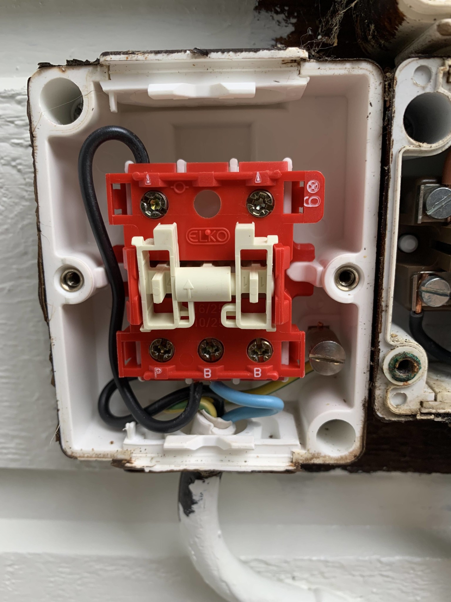

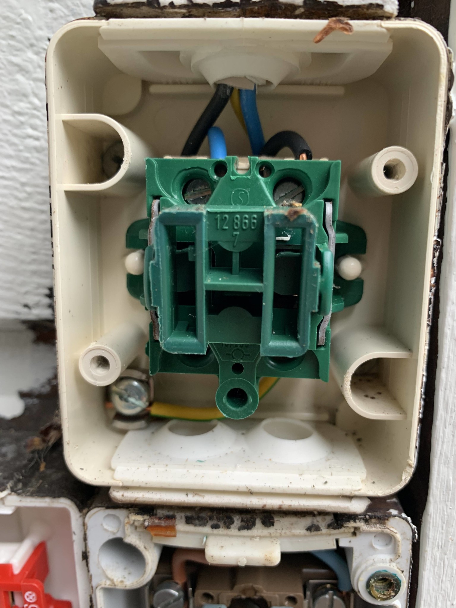

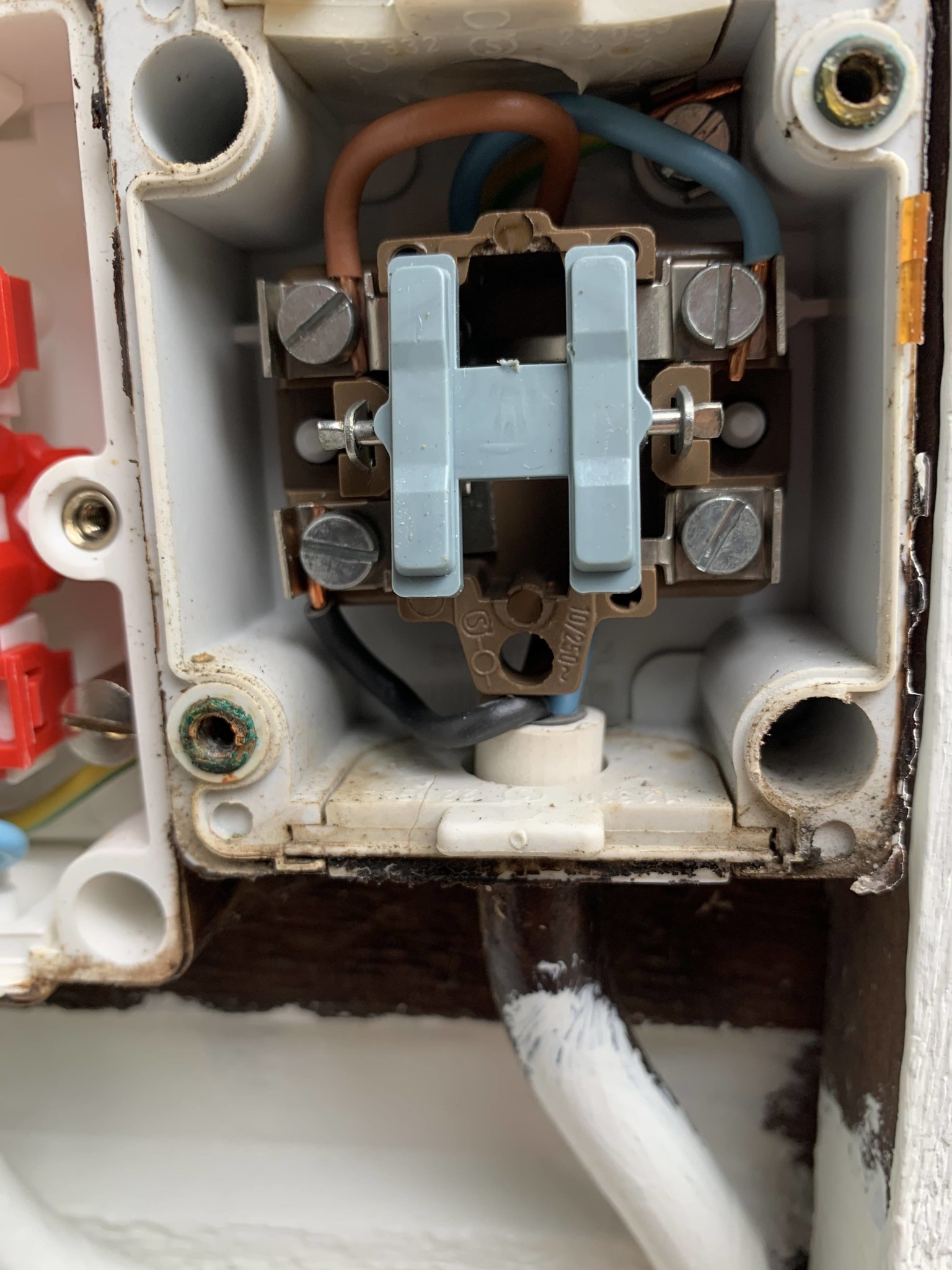

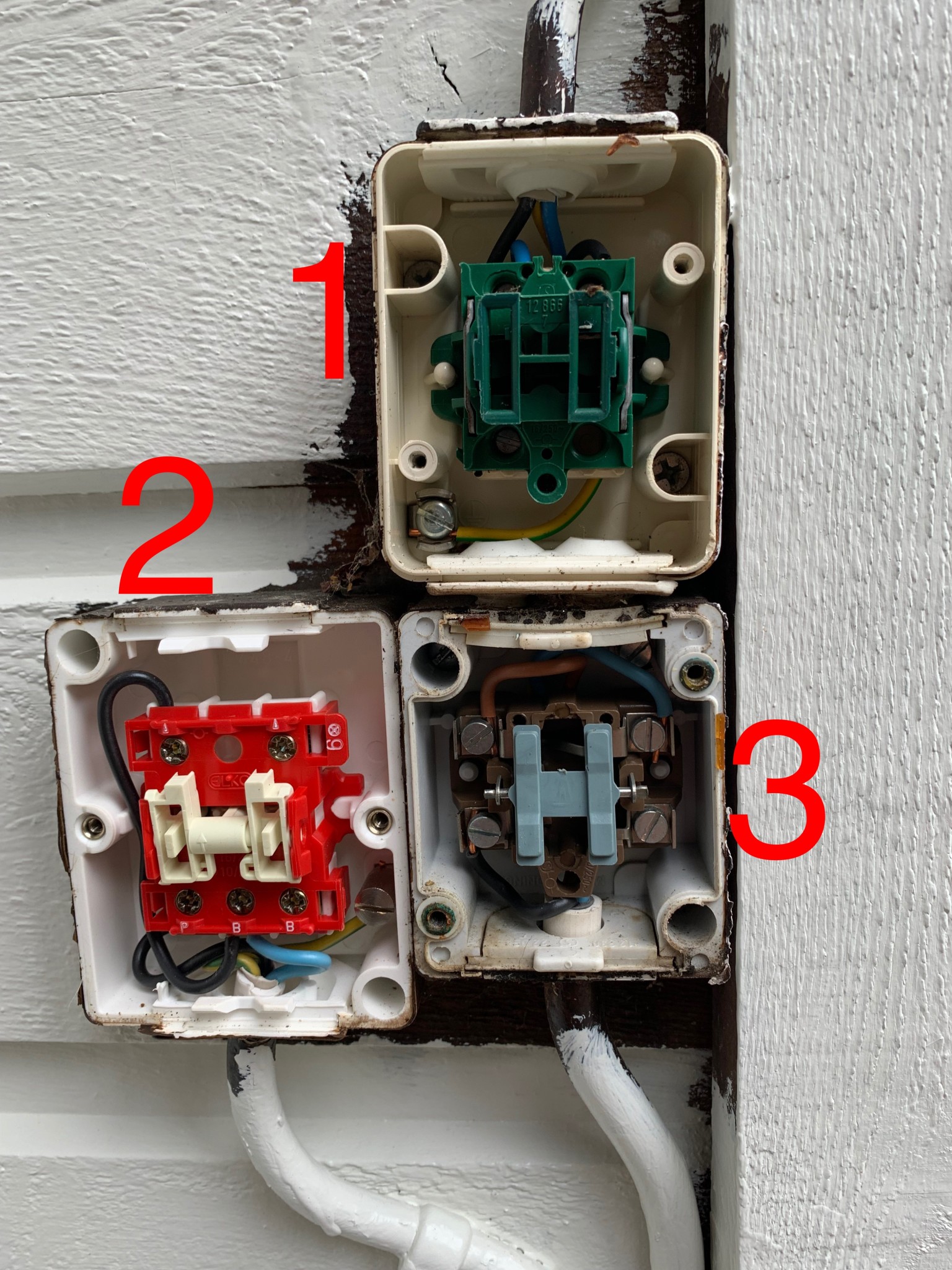

har förvärvat ett sommarhus där det sitter tre separata brytare till fasadbelysningen. Min tanke var att koppla samman dessa till ett skymningsrelä för att få automatik.
när jag nu öppnat brytarna inser jag att två av dem har fas,nolla och jord framdraget och den tredje är en trappkoppling som kan tändas och släckas från två ställen.
skymningsrelät vill ju bara ha fas och nolla samt en tändtråd.
Kan jag koppla samman dessa tre och låta relät tända och släcka?
tacksam för svar och synpunkter
Tre öppna elektriska vägguttag som visar interna komponenter och kablage, numrerade 1 till 3 för identifiering.
Öppnad väggströmbrytare med synlig ledningsanslutning och tre kablar: blå, svart och gul/grön.
Öppen ljusbrytare med synliga trådar och anslutningar, indikerar fråga om koppling till skymningsrelä.
Öppen eluttagvägg med synliga ledningar och ett rött ELKO strömbrytarmodul.

Och det första en elektriker måste göra är att utreda hur det är dragit i dag, det är inte alls säkert att man kan koppla ihop allt över ett ljusrelä.
skymmningsreläet kan oavsett vilket styra 3 olika relä som då styr dina olika grupper men först måste du reda ut vad alla sladdarna går till.
