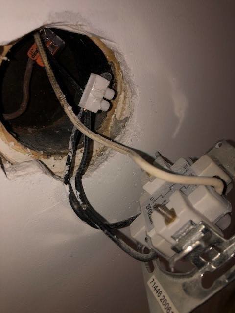

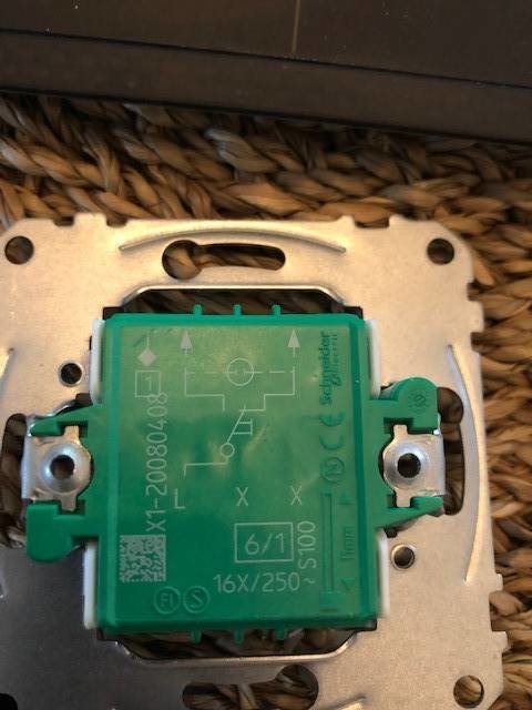

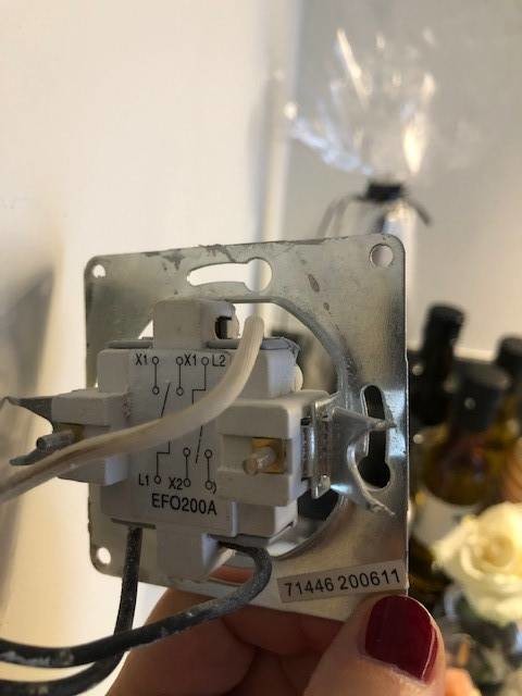

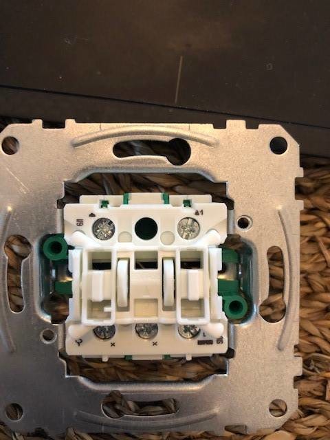

Skall byta strömställare i köket, bild C och D är den gamla och A och B är nya schneders. Jag har 2st svarta samt 1 vit kabel. Den bruna sitter ensam i en wago anslutningsklämma i själva uttaget i väggen.
Hur skall jag koppla in i den nya strömställaren?

Vit på L, den högra svarat (höger på bild C) på Pil uppe i vänstra hörnet.
Svart till vänster (på bild C) lägger du på valfri X

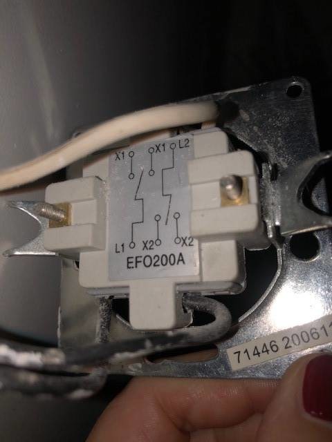

Du Sture kanske kan ge oss en procedur för hur man använder en multimeter för att reda ut detta så att man förstår. Jag finner det enklare att förklara hur man tolkar kopplingsschemat som finns bak på båda brytarna.
Jag brukar visserligen förorda att man ska förstå innan man kopplar. Men i detta fall då det handlar om att flytta trådar från en strömbrytare till en annan med bibehållen funktion så är det inte direkt nödvändigt. Man behöver bara kunna dra åt en skruv lagom hårt så att ledaren sitter bra.

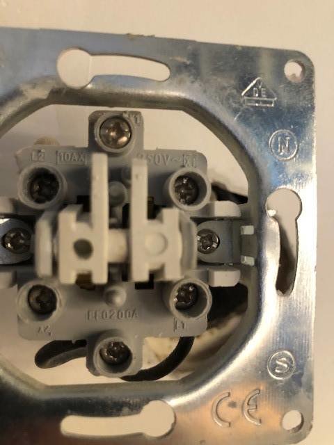

Nej endast detta ställe, innan var det dubbel strömställare men nu är den ena lampan nedtagen och går in i en kuldosa. Nu vill jag då alltså endast ha en strömställare för 1 lampa.
Bifogar två bilder till på befintlig koppling. De svarta går in 1st på L1 och den andra in i den vita botten, som om de vore en jord kanske?

För att förtydliga så kan du koppla precis som jah skrev i mitt första inlägg. Det kommer att fungera.
Det övriga som skrivit är rena utsvävningar kring varför det är som det är. Vill du bidra med mer information för det så får du gärna ta en tydligare bild på "sockerbiten" där det går in svarta trådar. Den näst sista bilden du skicka ser man inte så tydligt hur det är ihopkopplat.
