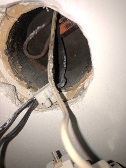

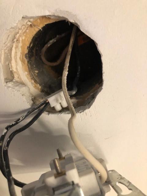

Tycket det ser ut som om man använt en dubbeltrapp som kron och grenat fasen med en sockerbit?
Tillägg: Eller är det två svarta...?
TechChad
T
Ja, eller så var bara den svarta kort och behövde förlängas. Som sagt, bilden skulle behöva vara lite tydligare.
E
Ser nog grenat ut.
Ja man kan rationalisera anvisningen i #2 om man finner det nödvändigt... Men då skulle vi snabbt hamna i krav på ytterligare information and ytterligare detaljerade anvisningar. Nu är vi redan där så...visst kan den ena svarta tas bort, kanske båda tillsammans med sockerbiten ifall den som finns i dosan räcker fram.

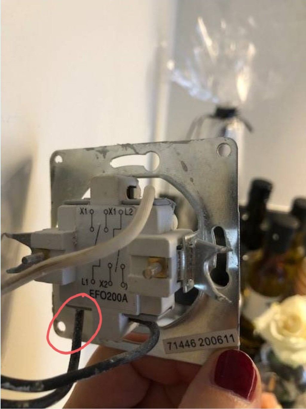

Hur strömbrytaren i sig är funtad framgår av schemat på baksidan, sen får man följa upp var trådarna tar vägen, med eller utan multimeter. Två svarta, en brun och en vit där den bruna sitter parkerad i en wago är inte helt självklart hur det sitter ihop och har fungerat genom åren.

Ser nog grenat ut.

Den där gav ju lite klarhet!
Ja, då hade man kunna tagit bort den vänstra svarta som inte användes till något. Den har förut gått ihop med den bruna som numera inte används längre då den sitter på wago.
VIlken vänstra menar du av de svarta? den som går in på L1?
T
Den röda på denna bild. Sen måste den också plockas bort från sockerbiten i dosan.
