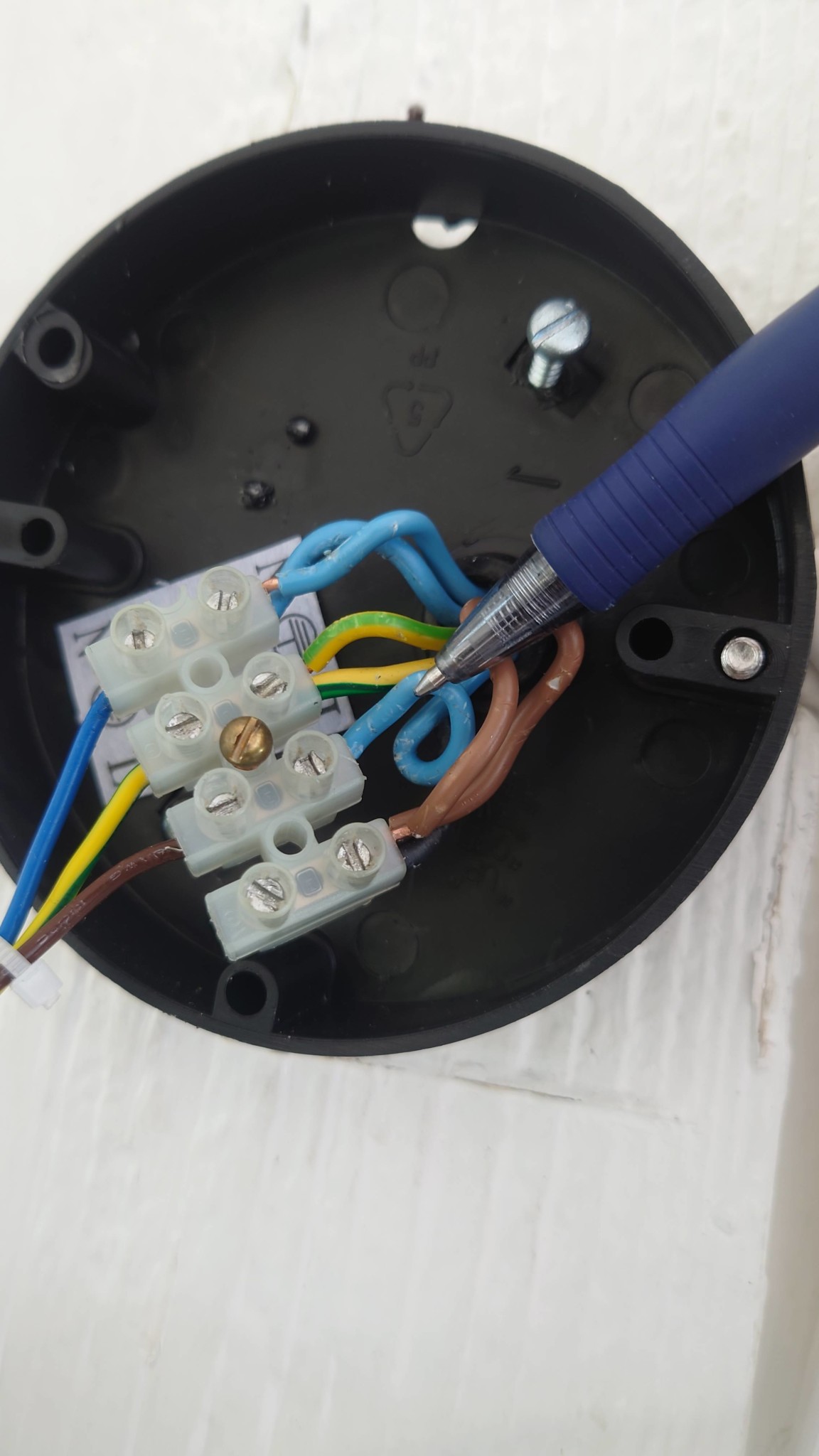

Det är väl relativt solklart vad som går till vad? Brun-blå-grön/gul matning uppifrån, brun-blå-grön/gul till uttag och svart-blå till strömbrytare.
Omöjligt att uttaget inte har ström men lampan fungerar om allt sitter korrekt längst ner.

Tack allihopa Johanox1 å alla andra. Nu är de precis som jag vill ha det. Nollan satt löst

Vad bra att det fungerar, men nollan har du inte rört? Satt den löst längst uppe? En av de blåa?

denna satt löst

Då borde uttaget fungera men inte lampan :D

Det är inte nollan utan tändtråd från strömbrytaren. Där ser man hur fel det kan bli med att lita på färger.

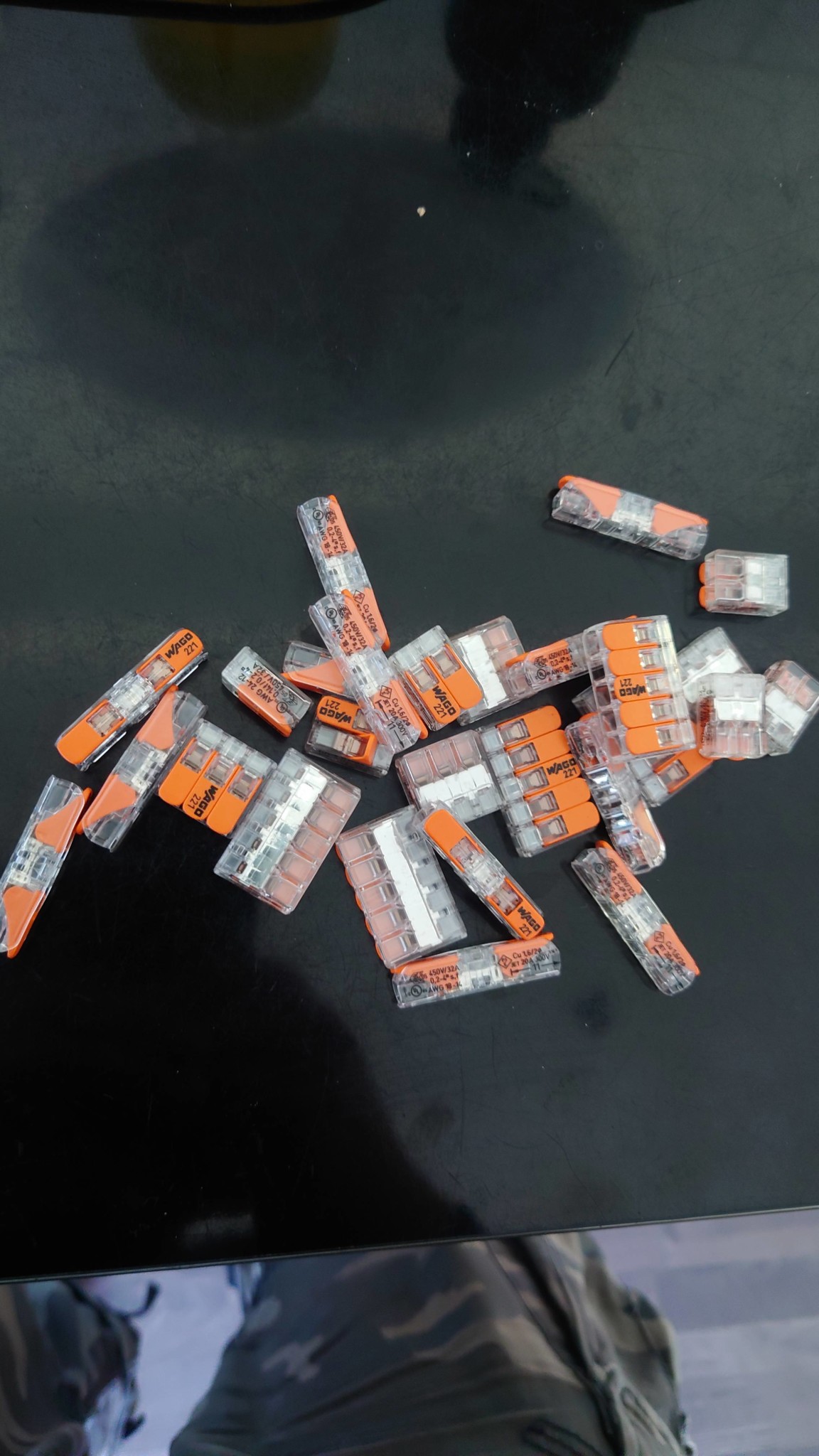

Jag rekommenderar ändå att du skaffar några Wago och sätter ordentligt.
De två bruna som går ihop längst ner, flytta om möjligt en till andra sidan då slipper de trängas.

helt rätt. Har wago hemma

Korrekt :D
