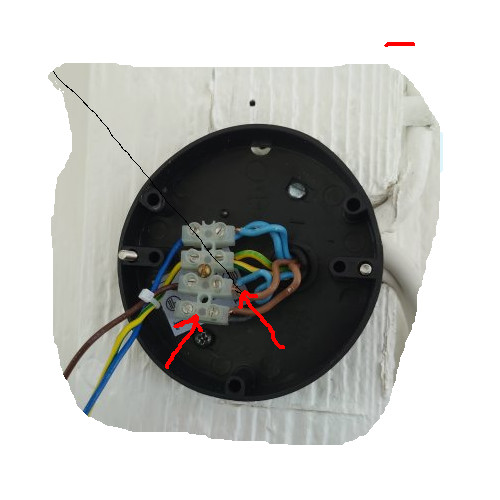

Så ser det ut just nu

Fairlane Fairlane skrev:
Jag kanske missuppfattar läget, men jag tolkar det som att TS har det kopplat som bilden nedan:
Brun = fas, blå nolla, gröngul jord och röd tändtråd.
Dessutom verkar kabeln strömbrytaren. Om jag tolkat det rätt så är ju "felet" att man man har tändtråd istället för fas till uttaget. Har jag rätt så är det enkelt att koppla om, utan massa ny material (möjligen en wago eller 2, beroende på hur det ser ut i uttaget. Plejd eller liknande behövs knappast och underlättar väl inte heller,
Med reservation för att jag helt missuppfattat.

  • Elfördelningsdosa med öppet lock, kablar och skruvanslutningar på vit bakgrund.
Den bruna kabeln som pilen pekar på ska kopplas in längst ner, där den andra pilen pekar.
  • En brun kabel med en pil som pekar på den och en annan pil som pekar var den ska kopplas in i en elektrisk dosa.
Bo.Siltberg
Brun tråd till lampan, flytta del ner ett steg till där det inte finns någon tråd inkopplad, kanske löser det problemet beroende på hur det är kopplat i brytaren.
Man kanske får öppna brytaren för att se vilka färger som finns där och rita en skiss.
Det är helt klart lite tokiga färgval men det bör kunna kopplas om så lampan tänds med brytaren och eluttag alltid har spänning.
Fairlane
Fairlane
Kabeln som går från strömbrytare, var kommer den in?
Blå och brun tillsammans ser ju sådär ut. Troligen har man valt en blå tändtråd. den nedre bruna är troligen obruten fas. Snyggt kopplat var det inte heller, med flera ledare i samma uttag och synlig koppar.
Jag tror Johanox1 tolkat det hela rätt. Kopplar man så stämmer det säkert, med reservation att det är lite oklart var de olika kablarna kommer ifrån. Sen hade jag satt enkla Wago istället för att koppla med flera ledare i samma uttag, men det är jag.

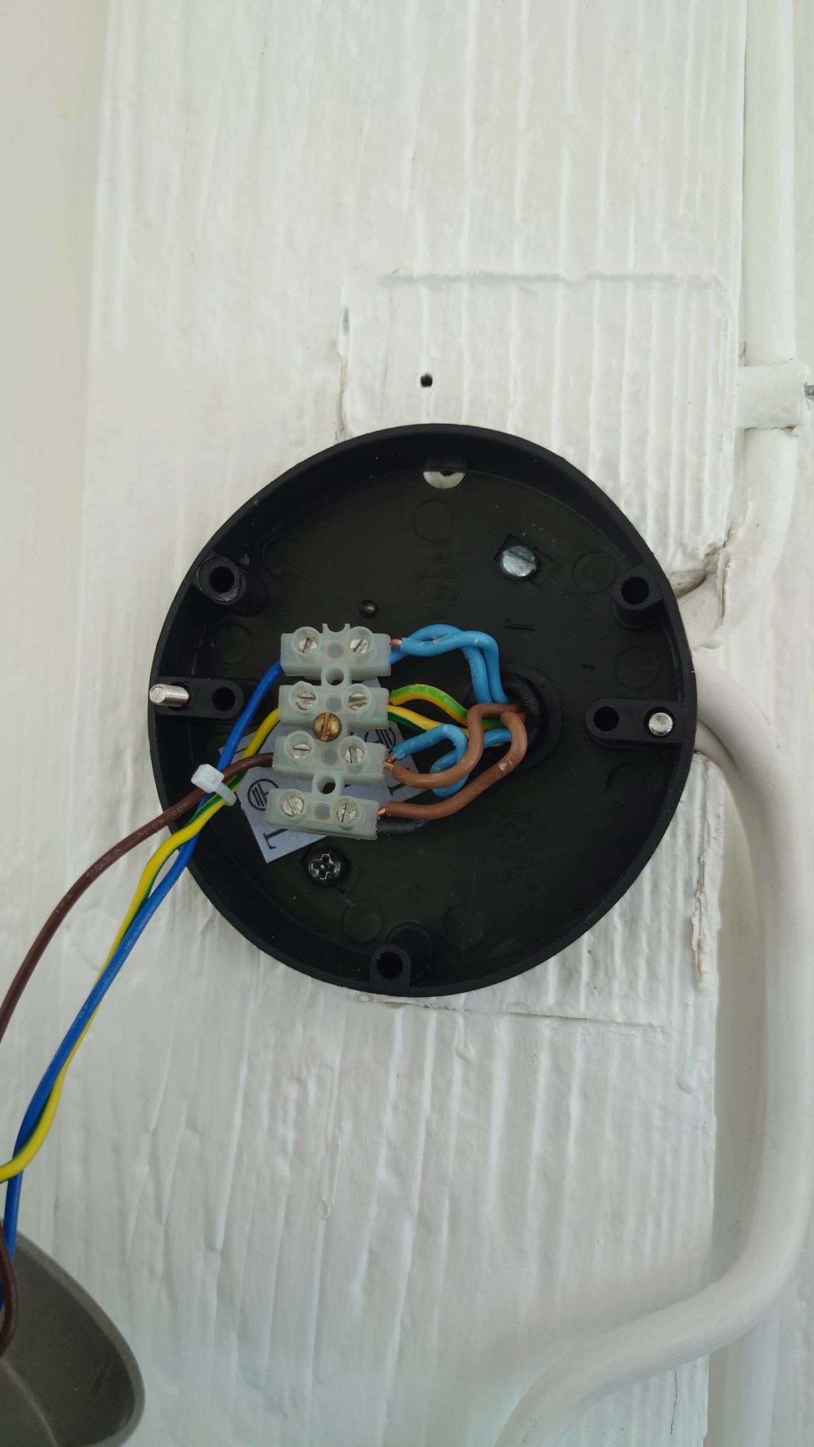

Då försvann strömmen till uttaget
J
Men lampan lyser

Du måste reda ut vilken kabel som kommer varifrån. De två blå högst upp till höger gissar jag att den ena kommer uppifrån och den andra går till vägguttaget, men det är en vild gissning baserad på färger, men färger ska man aldrig lita på, och det här ser rätt amatörmässigt ut, så ännu mindre skulle jag lite på det här.

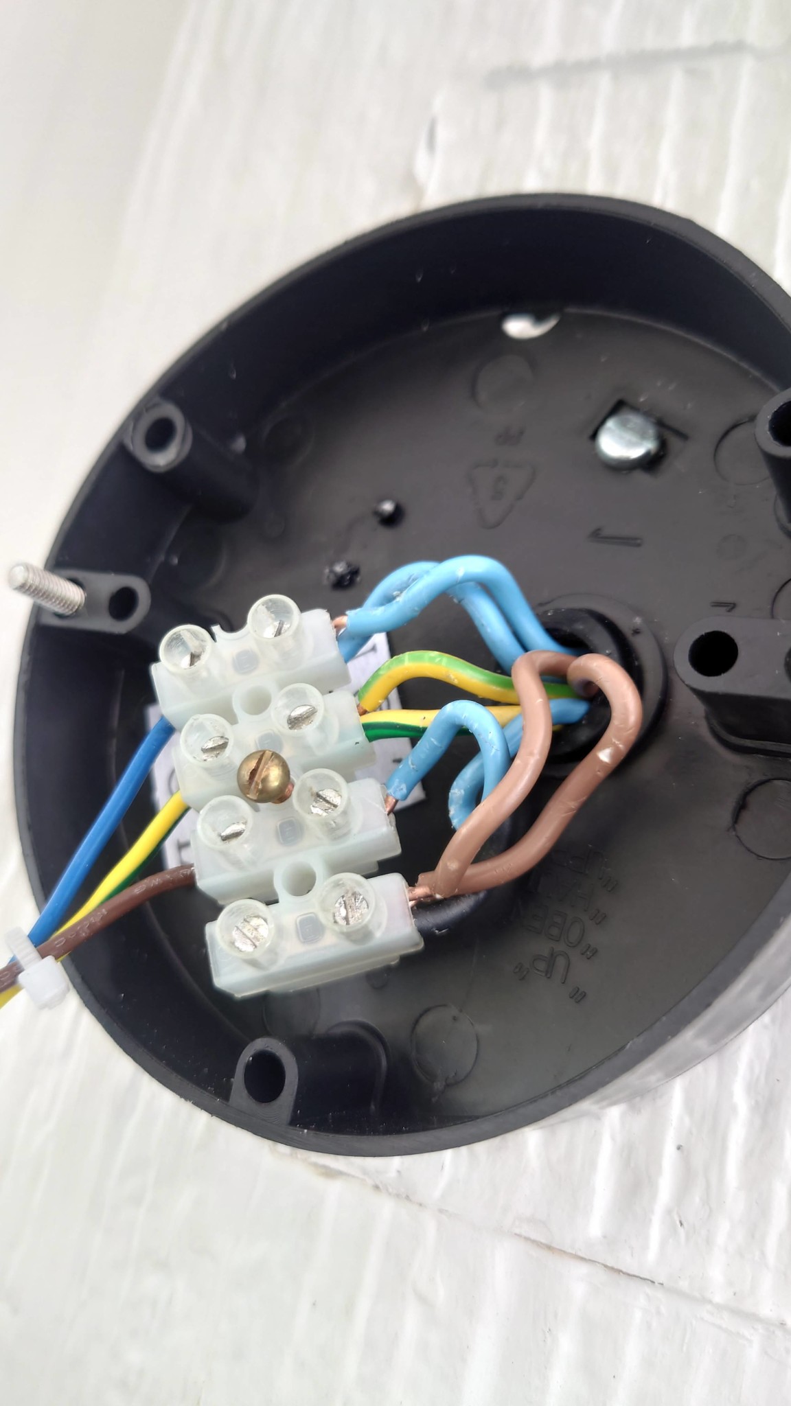

Det är rätt kopplat nu, säker att alla kablar sitter fast? Inte alltid lätt med 3 kablar in där :)

Tack allihopa Johanox1 å alla andra. Nu är de precis som jag vill ha det. Nollan satt löst
