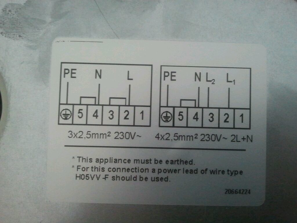

O Odjuret #1 Bannad · Stockholm · 7 856 inlägg 14 jul 2012 17:18 Odjuret Bannad Stockholm 7 856 inlägg 14 jul 2012 17:18 #1 Går denna att koppla på 2-fas Inloggade ser högupplösta bilder Logga in Skapa konto Gratis och tar endast 30 sekunder
jbr #2 Besserwisser · Stockholmsområdet · 1 411 inlägg 14 jul 2012 17:23 jbr Besserwisser Stockholmsområdet 1 411 inlägg 14 jul 2012 17:23 #2 Ja.
Fotografen #3 Hobbyelektriker · E · 15 577 inlägg 14 jul 2012 17:46 Fotografen Hobbyelektriker E 15 577 inlägg 14 jul 2012 17:46 #3 ...men nolla krävs, 230V elementspänning.
O Odjuret #4 Bannad · Stockholm · 7 856 inlägg 14 jul 2012 17:58 Odjuret Bannad Stockholm 7 856 inlägg 14 jul 2012 17:58 #4 Dumt å missa nollan kan säkert bli roliga händelser tack för hjälpen
