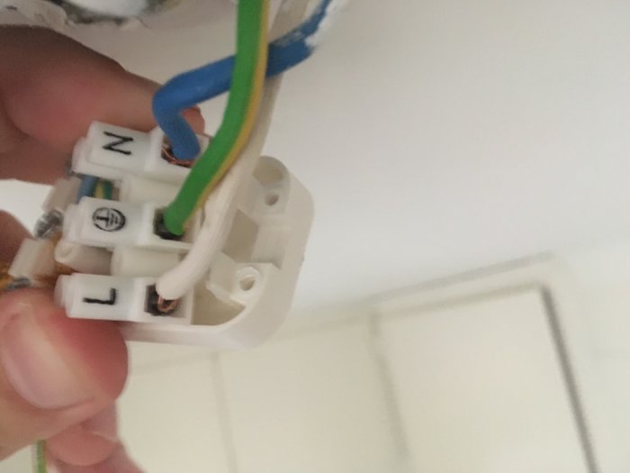

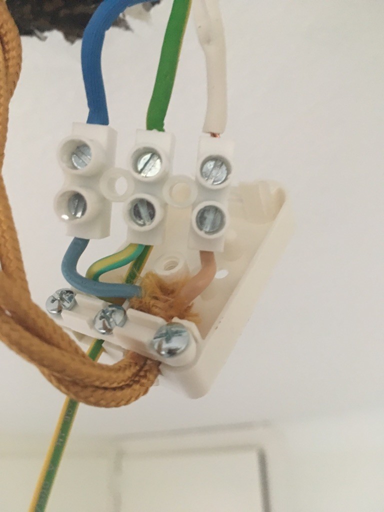

Fick idag en taklampa som jag beställt. Kruxet var att lampan inte hade någon kontakt så jag fick själv koppla ihop sladdarna från de i taket till den nya lampan.
På bilden högst upp så har jag själv kopplat in sladdarna som är överst i bild, nedre sladdarna i bilden var redan ikopplade så från affären. Min fråga är helt enkelt, har jag kopplat rätt?
  • Elanslutningar med sladdar kopplade i en kopplingsdosa för en taklampa, översta sladdarna nykopplade.
  • Närbild på elektrisk anslutning för taklampa med kopplade sladdar i takdosa.
F
Om färgerna i huset följer standard så är det rätt. Har någon använt fel färger kan det bli livsfarligt, det som kan hända är om den gulgröna är spänningssatt att hela lampan (om den är i metall) blir strömförande.
Det finns inget i bilden som talar för att det skulle vara fel, men det är den risken som finns och det är bra att känna till.
Sen är det också bra att provdra i ledarna för att se att de sitter fast.
Färger ser rätt ut men jag skulle vilja se till så att alla trådar går in under skruvarna och inte som jag tycker mig se på bilderna att någon ledare inte kommit in utan ligger klämd innan.

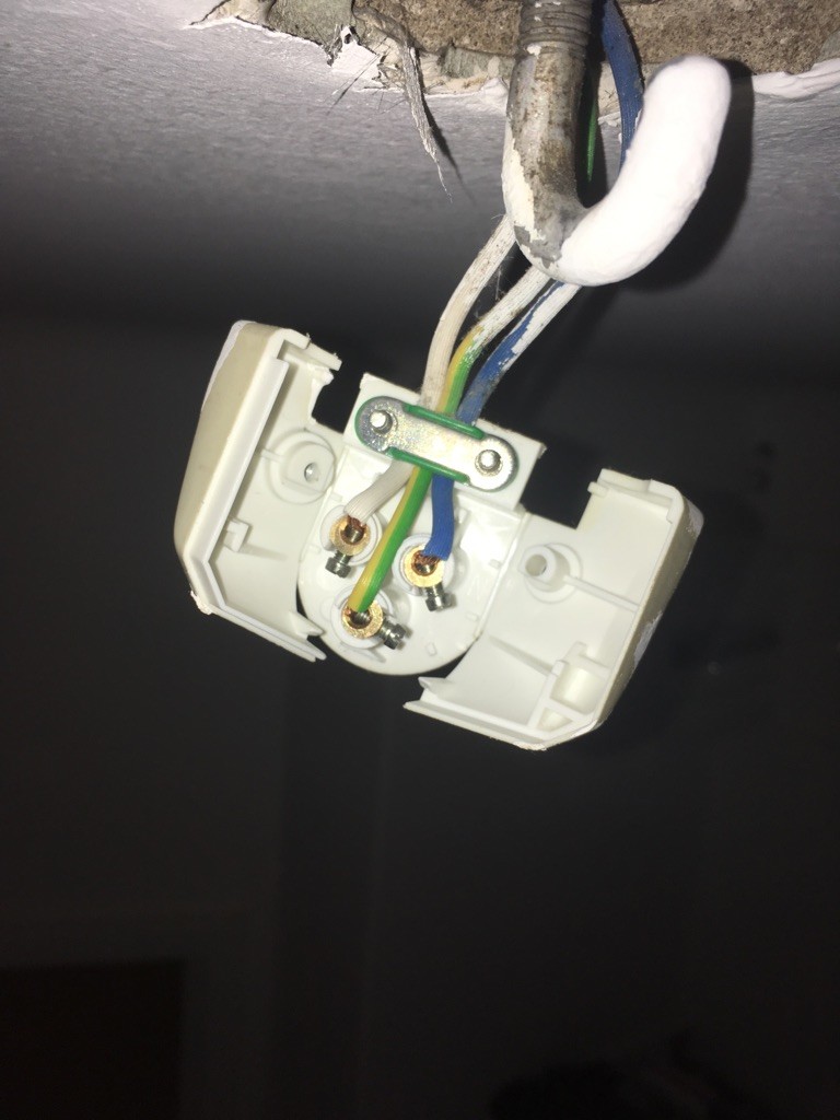

Jag tog en bild på hur kablarna låg i dosan som jag kopplade bort som den förra lampan hängde i. Det är väl ändå den grön/gula som är viktigt att den sitter rätt?
  • Eluttag med öppen dosa som visar anslutna kablar, inklusive en grön/gul jordkabel.

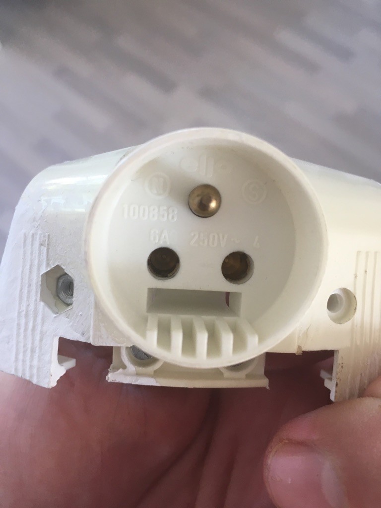

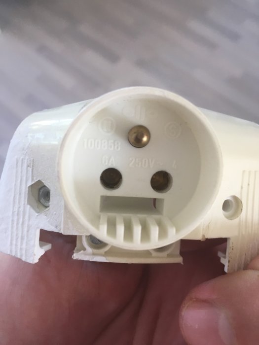

Den gamla kontakten som plåtat på sista bilden. Hur ser den ut på andra sidan? Är där ett jordstift som kommer ut, eller har den "3 hål"?
Det finns/fanns kronkontakter som man kopplade två tändtrådar till (tråd med bruten fas). Jag kan inte se på bilden om din uttagskontakt är en jordad kontakt eller en kronkontakt.
Såhär ser den förra kontakten ut på andra sidan, verkar va ett jordstift som kommer ut där den grön/gula kabeln var kopplat till. Kan du göra någon bedömning om min koppling är rätt utifrån det?
  • Elektrisk kontakt med tre stift, varav ett för jordning, hållen i hand.
Det är rätt.
hempularen
Det är rätt kopplat om kabelfärgerna har amvänts på ett korrekt sätt.
Kolla det du har kopplat in i lampan.
Ser att det spretar kardeler på nollan, ser även skumt ut på tändtråden.
Lossa dessa, klipp av och skala om
