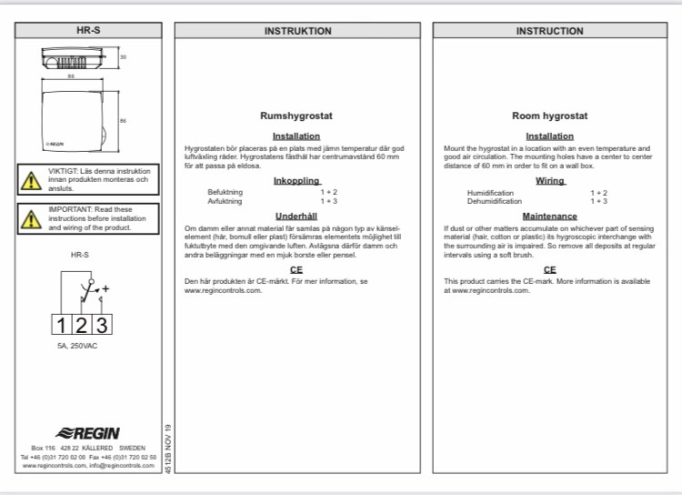

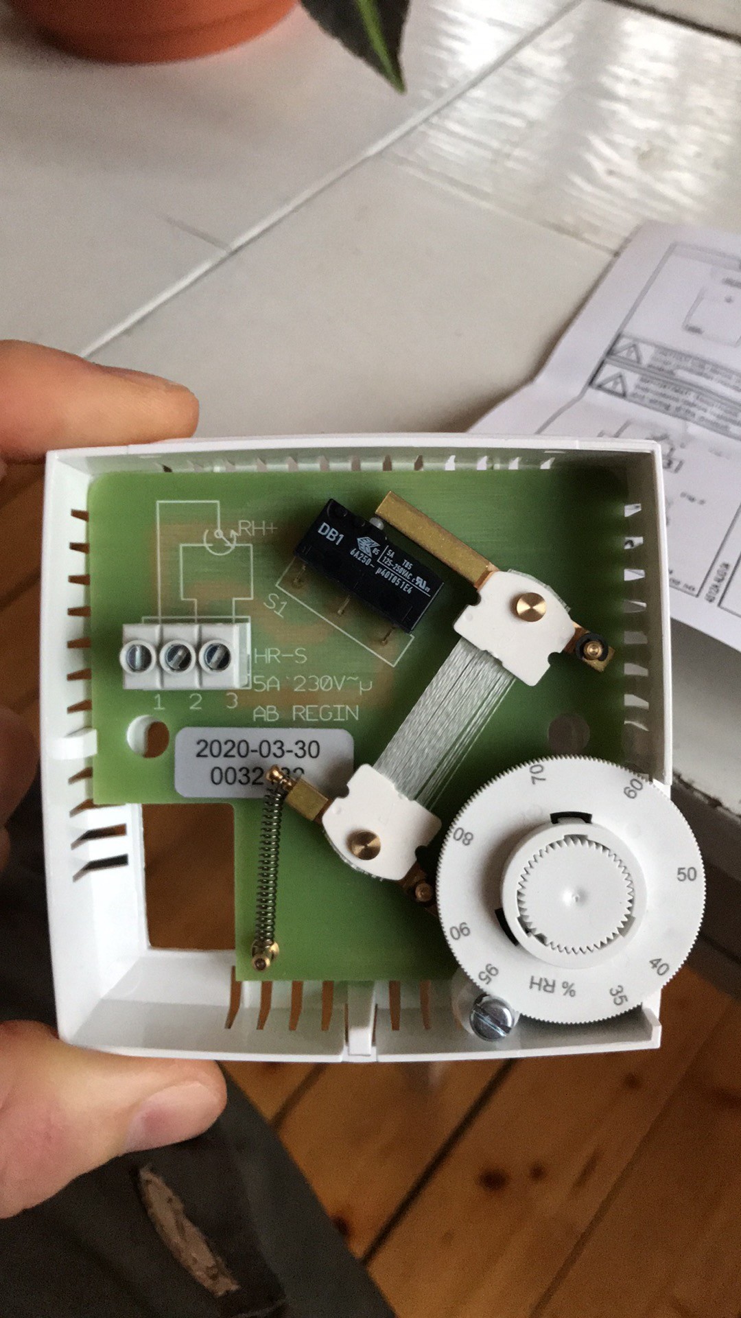

Hej.
Ska koppla in denna hygrostat som är tänkt för att styra en kanalfäkt.
men jag blir lite förvirrad av kopplingsschemat.
någon som har ett förslag på hur man borde koppla in den?
Med vänlig hälsning, Olof

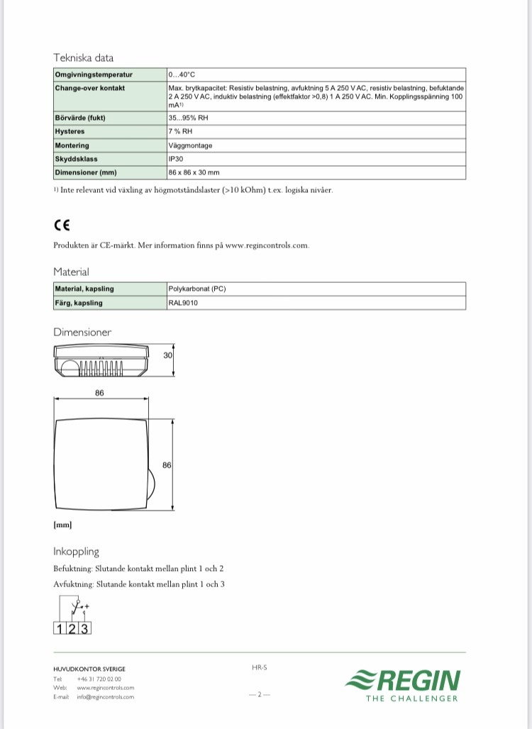

Den har en växlande kontakt så att du kan välja NC eller NO, allt beroende på vad kanalfläkten vill ha.

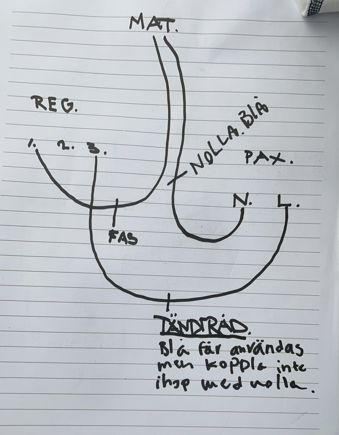

Hej. vi löste inkopplingen och det var inte så himla besvärligt egentligen. Men vi fick rita upp det och då kändes det logiskt.
såhär gjorde vi
Fläkten som vi satte in i ett fläktrör var en PAX viaduct 100S. Vi ville undvika att ha tex en utanpåliggande PAX calima eller liknande som tog ganska mycket uppmärksamhet i badrummet. Blev jättebra till sist
