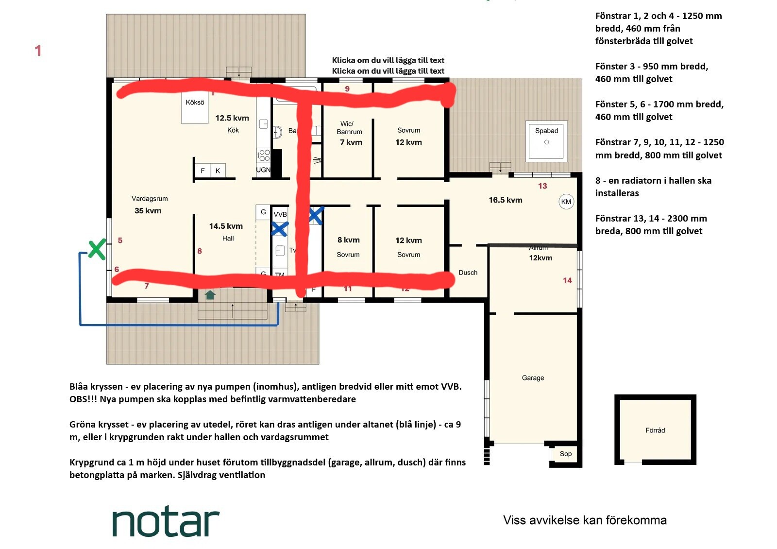

Tänker installera vattenburna radiatorer och då kommer fram fråga att välja 2-rörs system eller seriekoppla de. Det blir 11 element totalt så att parallelkoppla de blir för mycket rördragning. Därför tänker jag att kombinera genom att seriekoppla 8, 7, 6 och 5 på ritning (blir 3 radiatorer på en slinga), sedan samma för 1, 2, 3, 4 ( 2 radiatorer på slinga), sedan samma för 11-12 (2 radiatorer), 9-10 och 13-14. Så blir det mindre rördragning och samtidigt inte så många radiatorer på varje slinga.
Låter det rimligt?

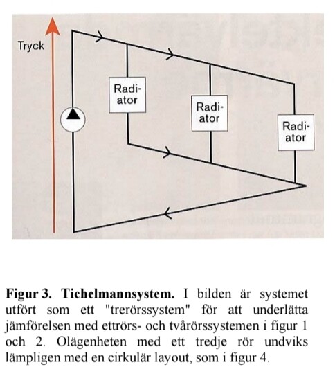

Sen finns det "trerörssystem"/Tichelmannsystem som utnyttjar fördelarna i både ettrörsystem och tvårörssystem.

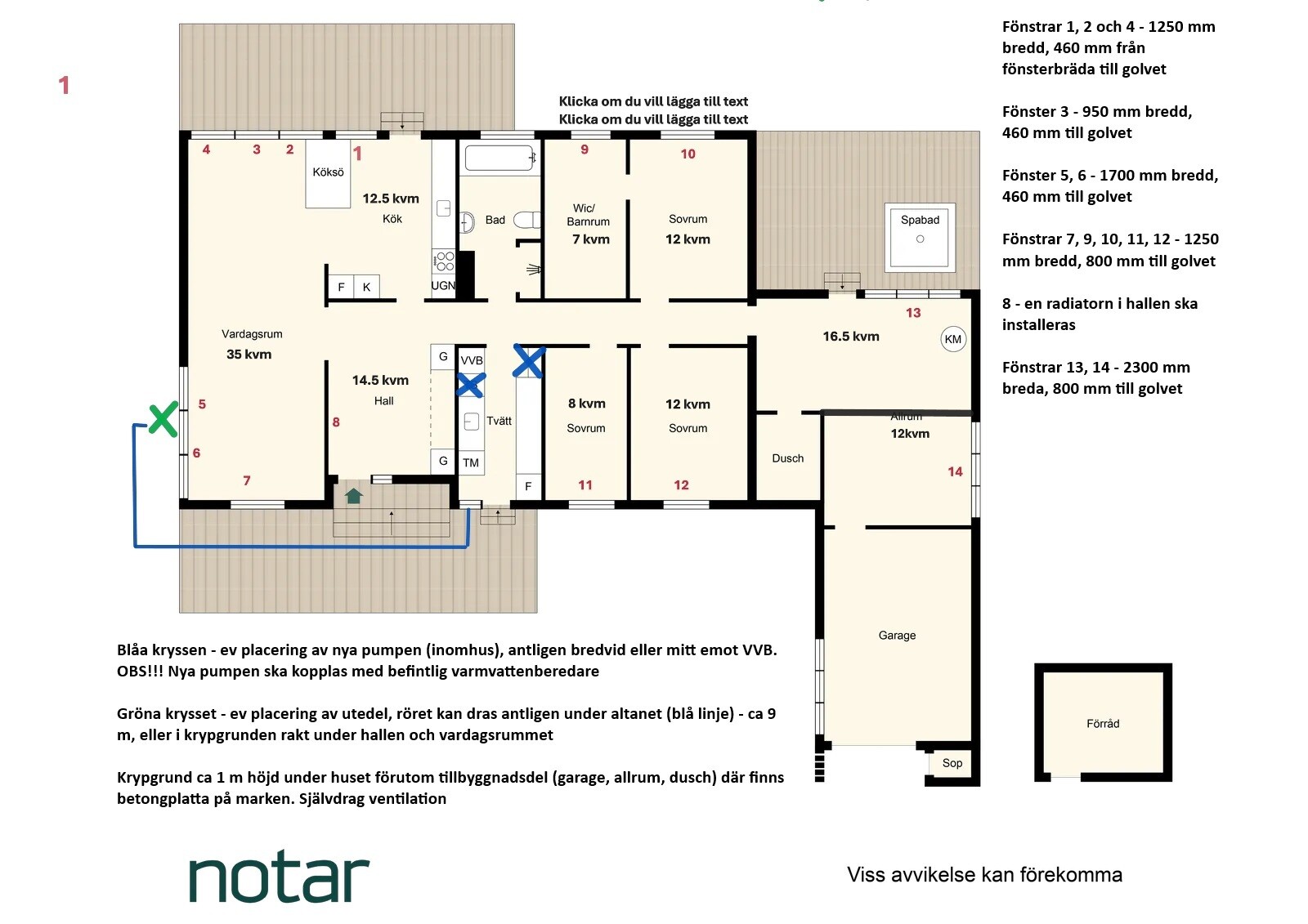

Ja, egentligen det som jag skrev blir 5 små separata ettrörssystem med 2-3 radiatorer på varje. Då anser jag att värmeförlust blir inte så stort och att det går att få fram bra värme på varje element även med värmepump. Tänker jag fel här?Demmpa skrev:

Det är exakt så jag tänkt först, men röris tvekar att dra rör i krypgrunden, därmed mina funderingar kring 1-rörs systemJarlingar skrev:

Ja varje element behöver två rör, men men om du har fler element i en slinga så har du bara ett rör mellan varje element. En framledning till första elementet, sen ett rör vidare till nästa, och det sista tillbaka till värmekällan.Jarlingar skrev:

Du får väl börja räkna på radiatorstorlek. Givet att lågtemperatursystem och befintligt hus brukar leda till stora radiatorer så tror jag du kommer upptäcka att det inte blir så lockande med ännu större radiatorer i slutet av dina ettrörsslingor.
Satsa på ett vanligt tvårörssystem i stället.
