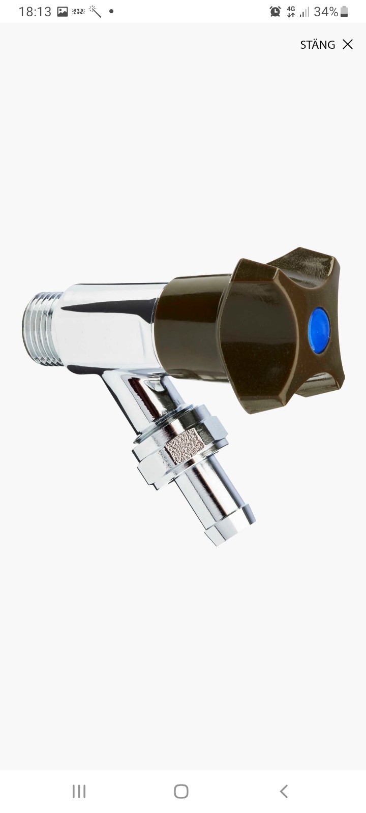

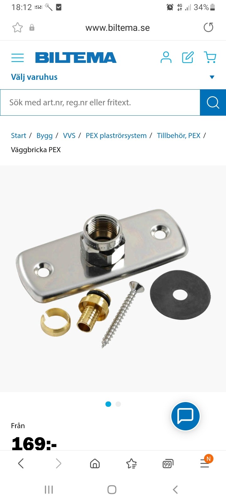

Ska koppla in vatten till tvättmaskinen, ha dragit fram pex men har nog missat att köpa något eller har jag köpt fel grejer.
Detta har jag köpt, vad behöver jag komplettera med?

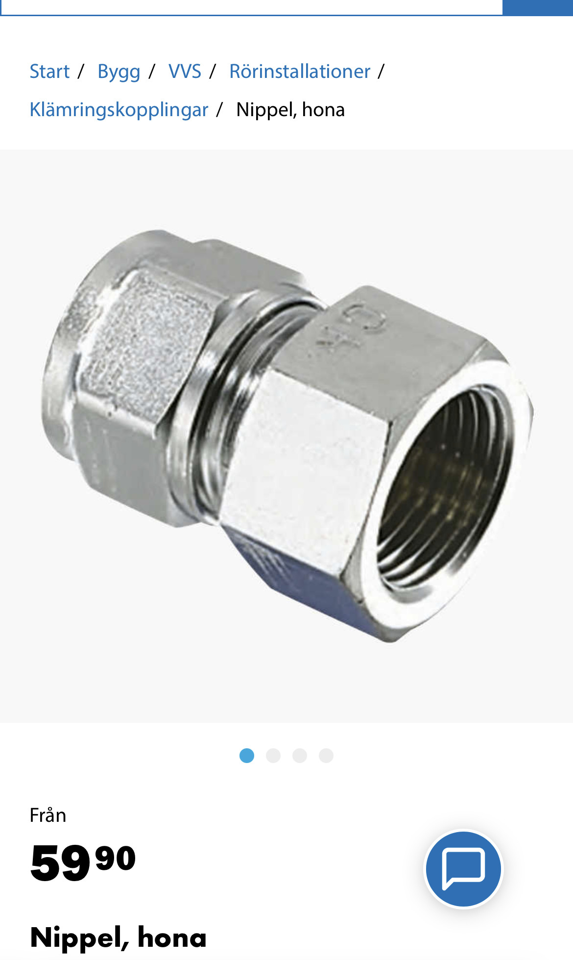

Tappventilen har vad jag kan utläsa inte kopplingsände för klämringskoppling. Nedan nippel borde lösa det. Muttern som följer med läggs åt sidan och väggbrickans används istället.
https://www.biltema.se/bygg/vvs/rorinstallationer/klamringskopplingar/nippel-hona-2000017905
Har ingen koll på Biltemas rörgrejor men exempelvis Vatette har tappventiler med antingen rörgänga eller klämringsände man kan välja mellan.

Ok, tack. Får köpa en sådan imorgon, kommer jag behöva lin mellan tappventil och nippel?Bernieberg skrev:
