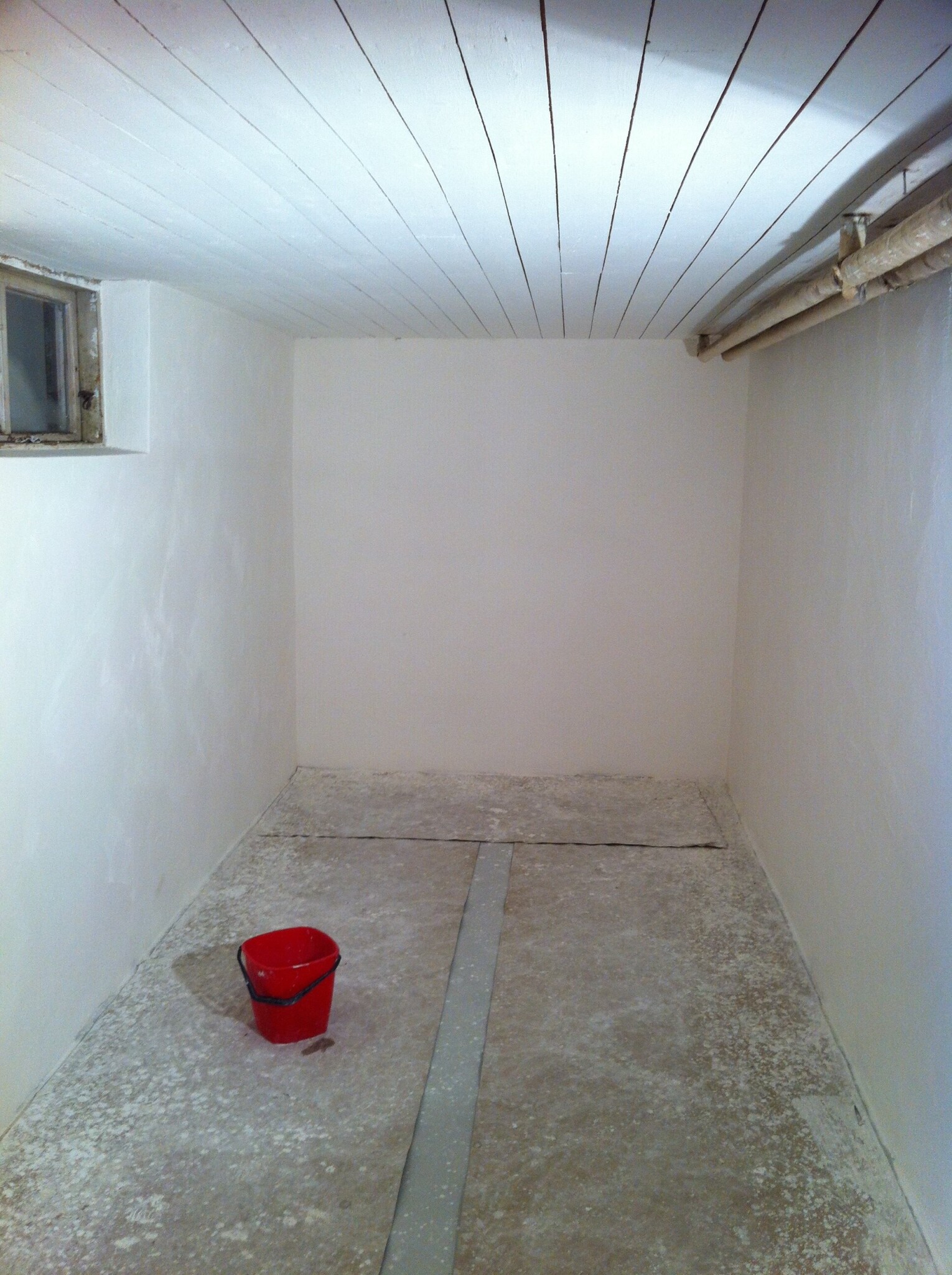

I ett av rummen som agerar kontor går det en radiatorslinga i taket till som matar vardagsrummet ovan, här är en bild från när vi just flyttat in i huset 2013 och källaren höll på att renoveras:
Renoverad källare med synlig radiatorslinga i taket och en röd hink på betonggolvet. Väggar och tak är vita.

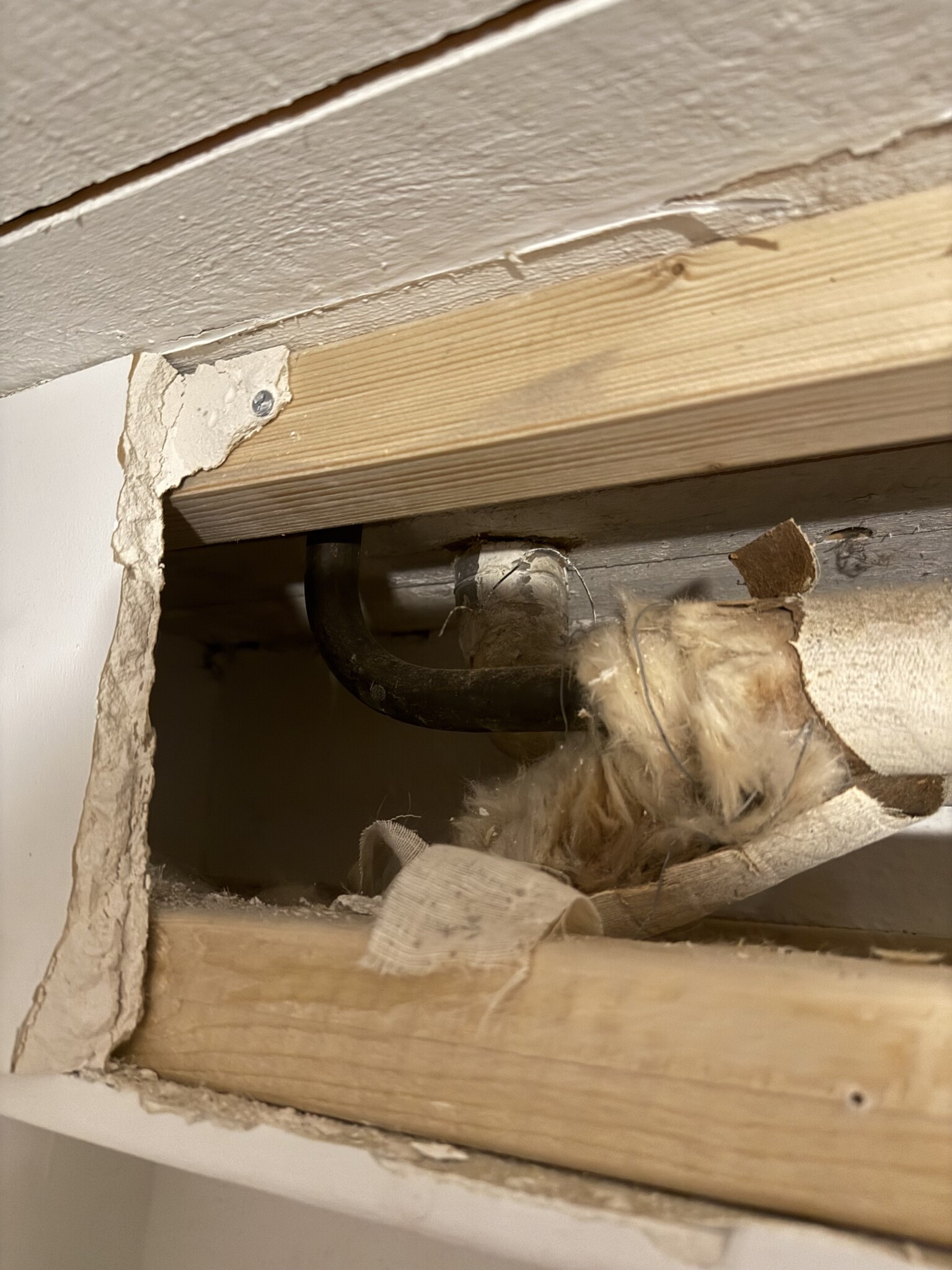

Som ni ser löper den längs taket och har ett avstick uppåt som matar radiatorer mot öst och väst, och en som fortsätter och matar en radiator mot norr. Sedan dess har jag byggt in radiatorslingan i en låda som jag nu delvis demonterat för att inspektera möjligheterna. Jag hade en förhoppning om att det skulle finnas en gängad vinkel i bortre änden som jag kunde koppla in mig på, men ack som jag bedrog mig:
Öppning i trävägg med exponerad radiatorslinga och isolering synlig, använd för inspektion av möjliga kopplingspunkter för rörsystem.
Nu brottas jag med alternativen. Hur kan jag ansluta ett T på stigare och retur så jag kan mata en radiator där under?
Om stålrör, är de svetsade eller gängade?
På alla andra ställen är de gängade, är rätt övertygad om att det är ett gängat T där den grenar av uppåt. Ska demontera lådan lite mer imorrn för att bekräfta.
Finns ingen gänga tillgänglig eller du inte vill svetsa så är det väl bara en lösning med Unifix eller liknande kvar...
Förutom risken med att svetsa så är det lite svårt att komma åt då rören går ganska nära taket. Hittade även Vatette stål, någon form av röd klämring som man använder med deras klämringskopplingar?

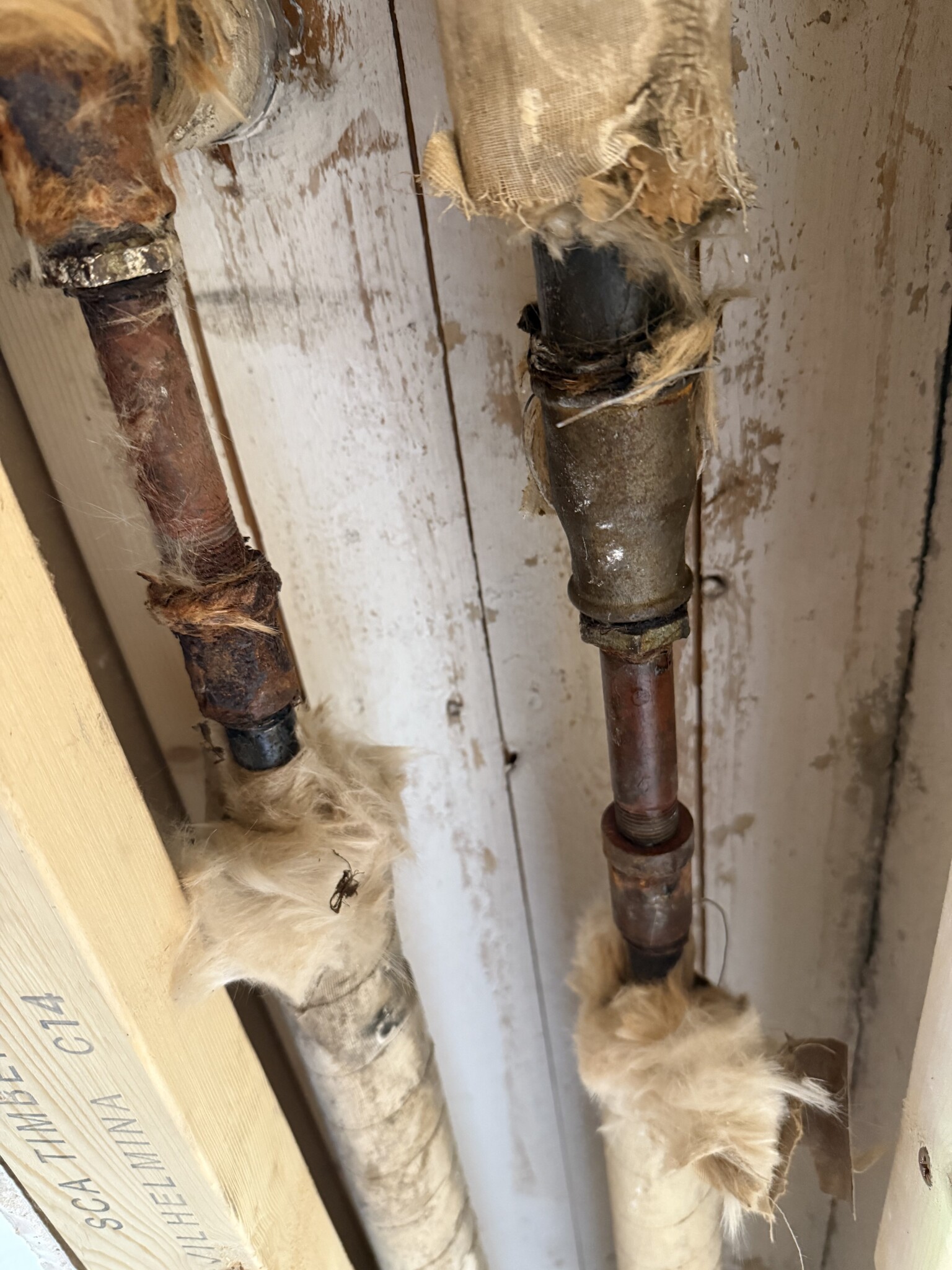

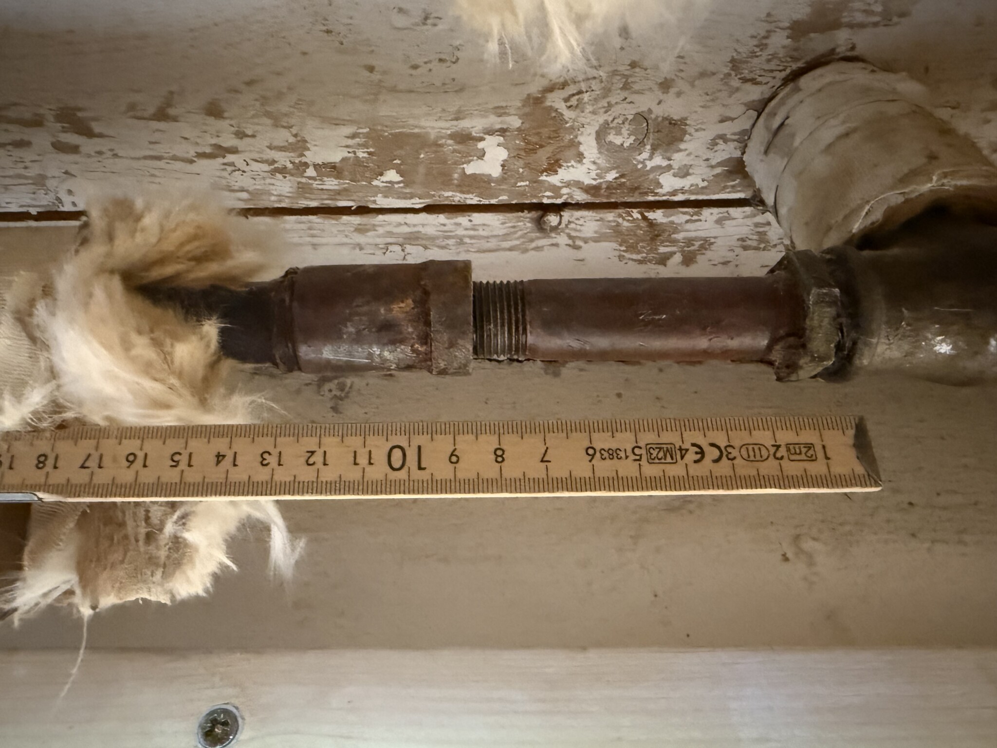

Eureka!
Rostiga vattenrör med isolering mot en gammal trävägg.
Rustigt rör med linjal för mätning, omgivet av isoleringsmaterial.
Nu blev det plötsligt lite enklare.
Korrekt. Klämringen byts ut mot en i plast.

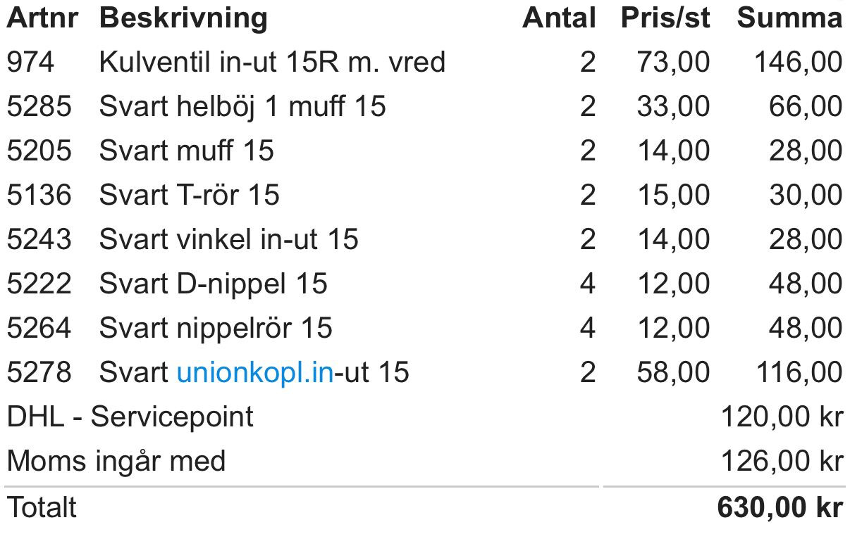

La just en beställning på lite svarta rördelar från Rinkaby, det blir nog lättare än jag trodde det här.
Lägg gärna upp resultatet och vilka delar du använder, jag står inför ett liknande jobb i min källare..
Det här är vad jag beställde, men jag kommer nog inte behöva allt:
Beställningslista med olika rördelar som kulventil, svart muff, T-rör, vinkel, D-nippel och unionkoppling, totalt pris 630 kr.
Återkommer med slutresultat!

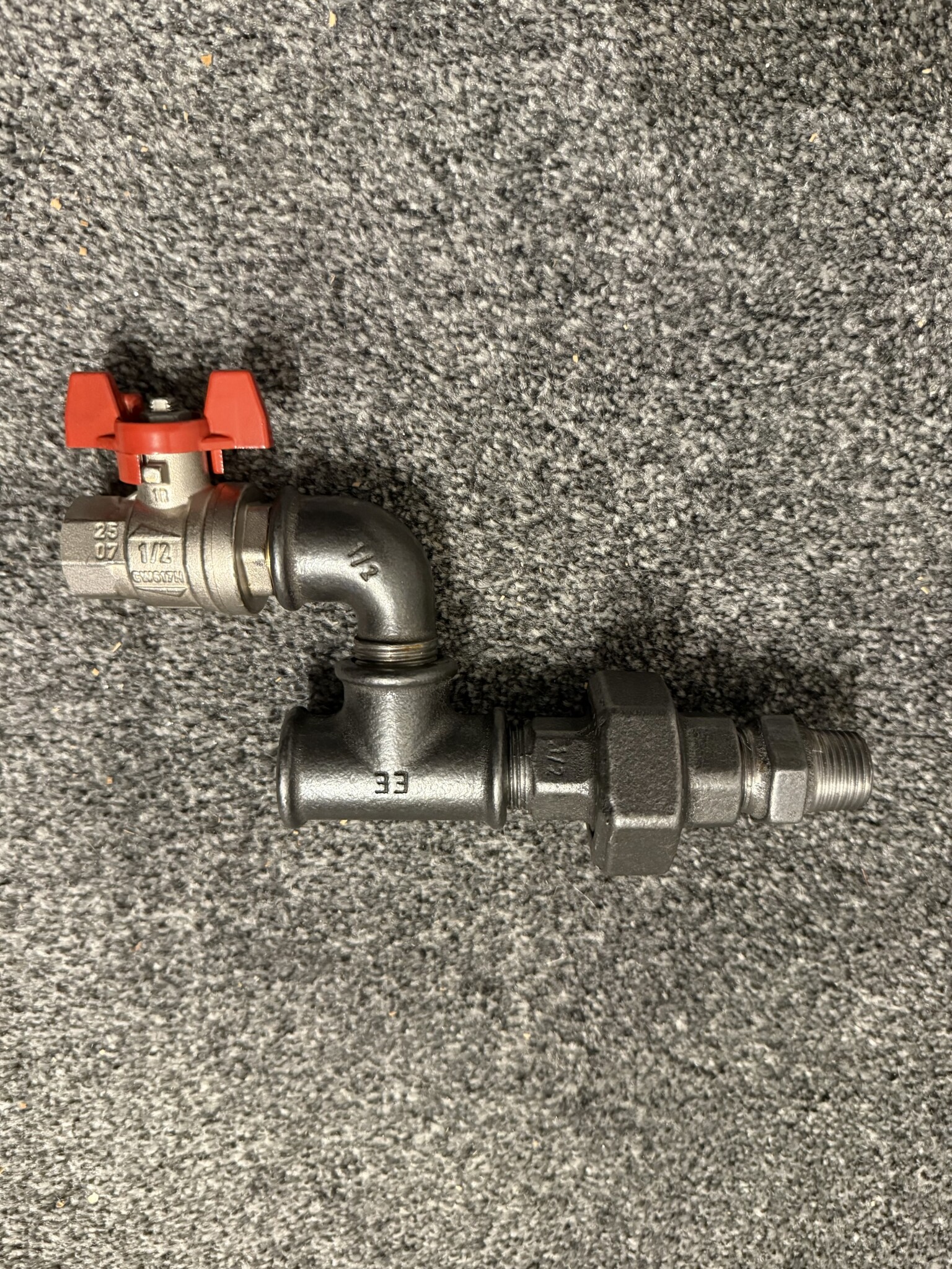

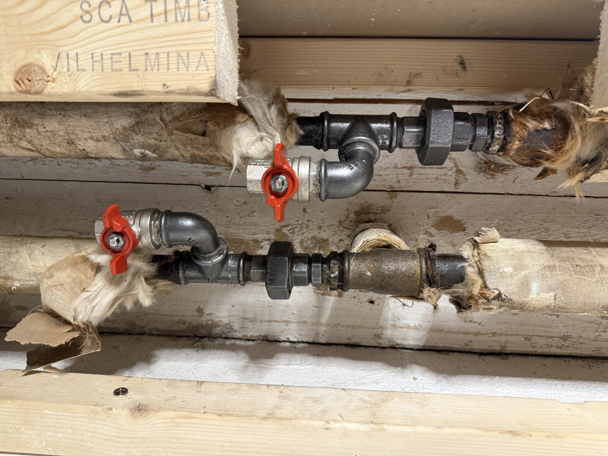

Fick beställningen idag, den här kombinationen verkar passa in istället för det nuvarande skarvröret:
Rörkoppling med metallventil och röd vred placerad på grått underlag, avsedd som ersättning för ett skarvrör.
Dublin
Så blev det:
Rörkopplingar med röda ventiler installerade under träbjälkar, fyllda med isoleringsmaterial.
