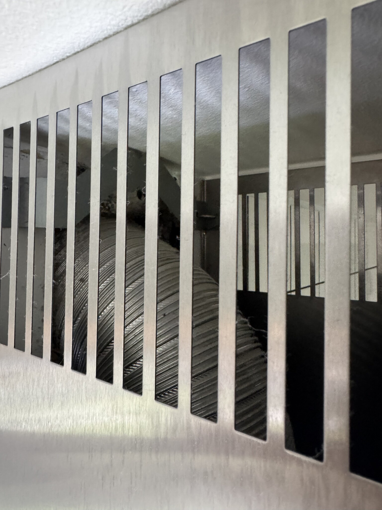

Hej gänget,

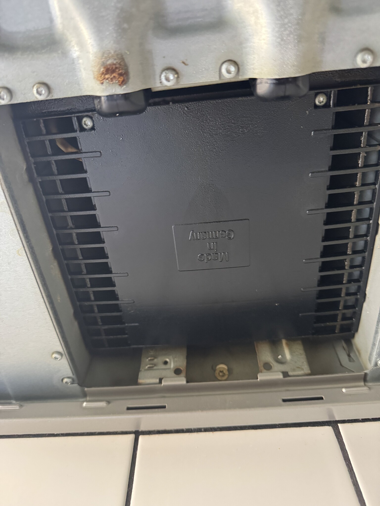

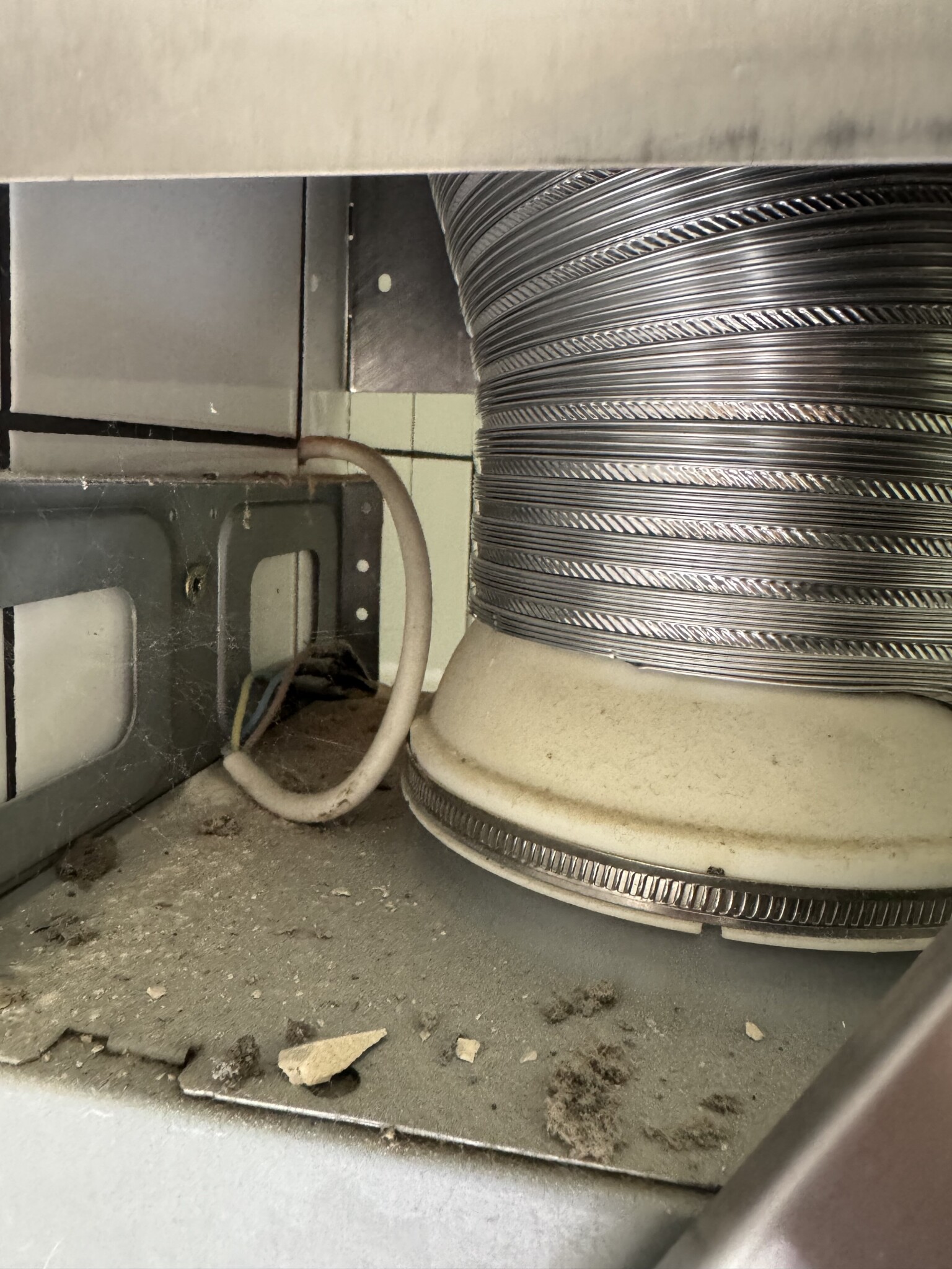

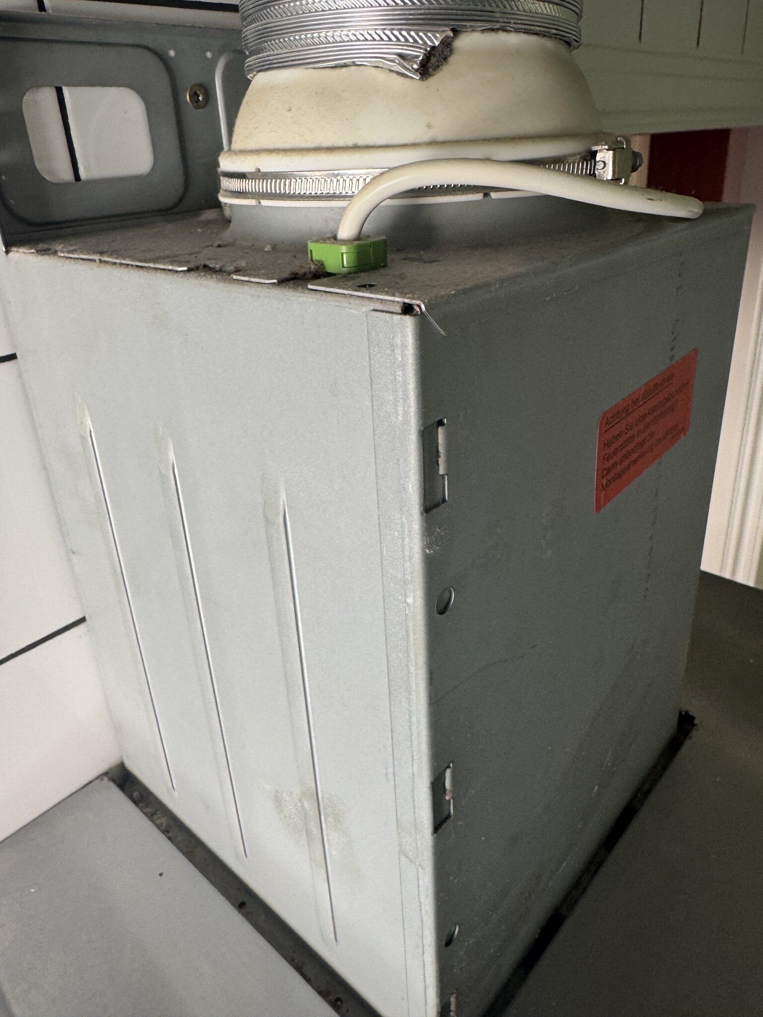

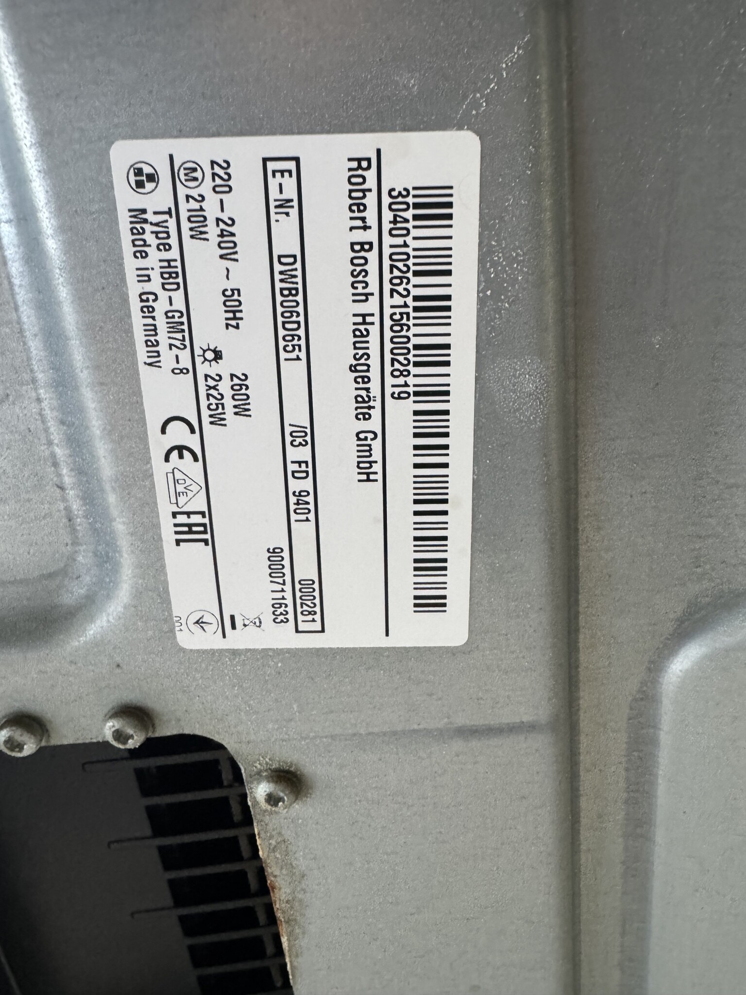

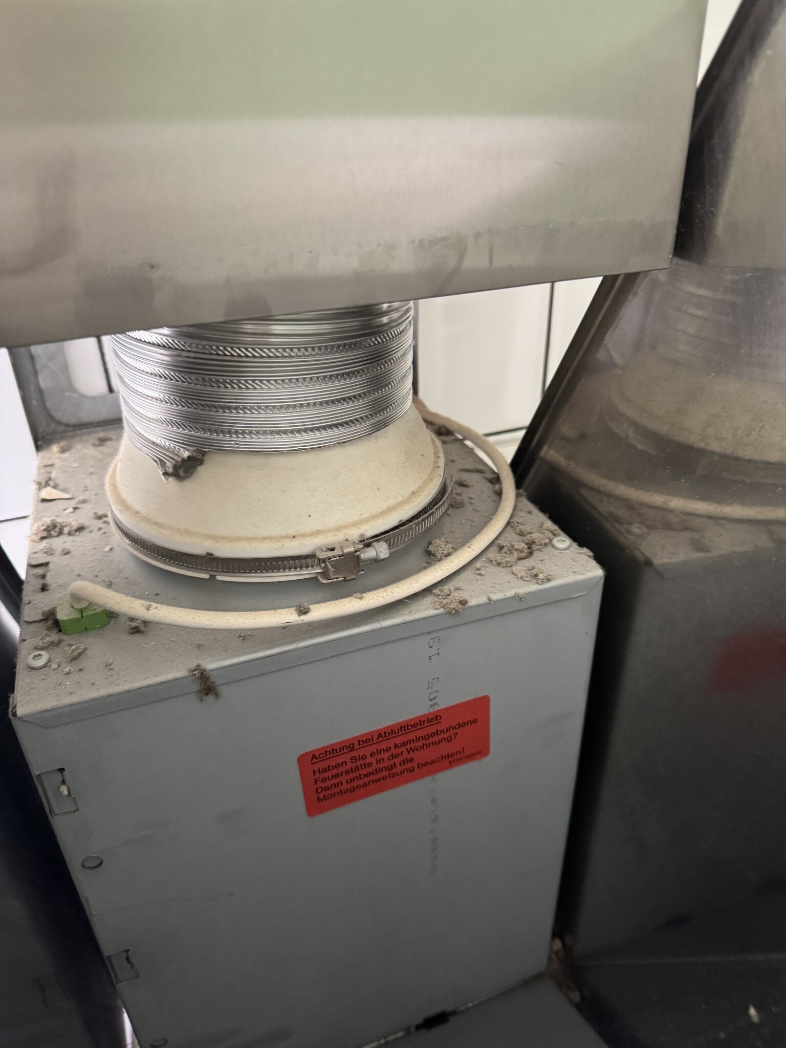

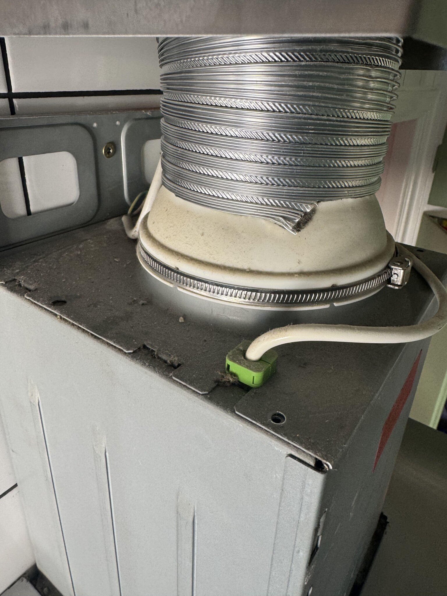

Jag bor i en BRF och har precis fått veta att köksfläkten inte är godkänd enligt OVK (en vecka innan flytt) och att kolfilter behöver sättas in.
Jag var på elon som sa vilket filter jag behövde och att jag endast behövde köpa just filtret. När jag sen skruvade loss kåpan till fläkten tog det stopp. Vågade inte alls börja skruva och dona på feeling 😅 Så ville kolla om någon här har instruktioner kring hur det ska gå till? Supertacksam för svar!

Lite snabb googling ger att det finns ett tillbehörskit med kolfilter, men också ett "utblås" för luften, som man skall ha med kolfiltret.
Manualen för fläkten finns här:
https://www.bosch-home.se/supportdetail/product/DWB06D651/02#/Tabs=section-manuals/
I slutet av den visas två olika tillbehörskit för kolfilter, osäker på skillnaden.
Anvisaningar för installation av filter och resten:
https://www.bosch-home.se/supportdetail/product/DHZ5325/01#/Tabs=section-manuals/
Ser ut som filtret skall installeras ovanför fettfiltret.
Men du måste ju också koppla bort slangen som leder till ventilationen i köket (det är DET som OVK underkänner). Och troligen måste du montera ett ventilationsdon (ventil) på utsuget i taket/väggen.
Spridaren/utblåstye som följer med kolfilterkitet vet jag inte hur väsentlig den är.
Det som OVK troligen har slagit ned på är att någon har anslutit en fläkt med inbyggd fläktmotor till ventilationen. Det gör att matos från din lägenhet kan tryckas ut i någon annan lägenhet. Ventilationen är tänkt att fungera genom att det finns en central fläkt som suger ut os från flera lägenheter. Så länge dte är undertryck i kanalen kommer oset att sugas ut. Men om din fläkt orsakar övertryck i kanalen så kommer os istället att tryckas ut överallt.
