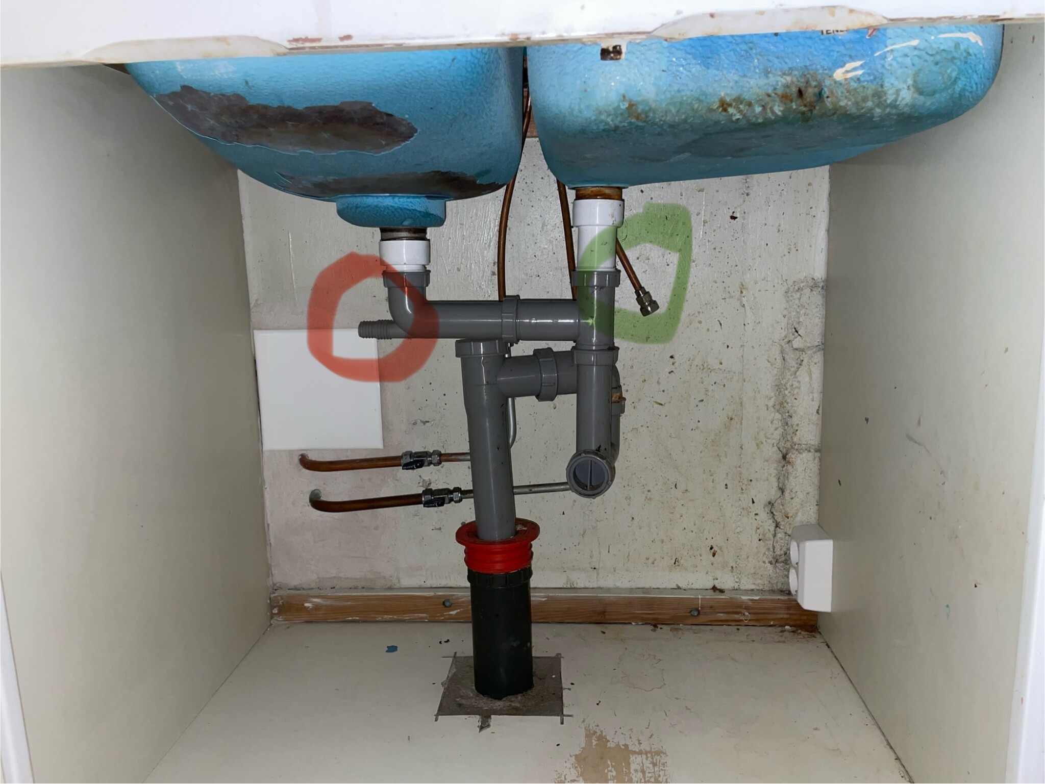

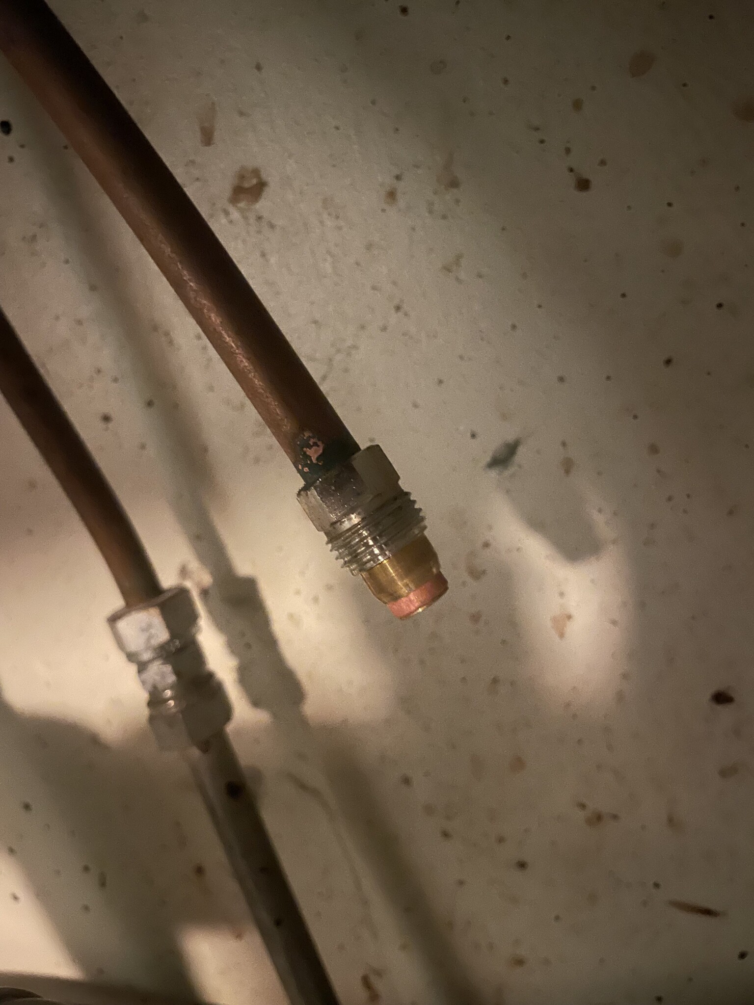

Jag skulle precis maila några bilder till VVS-firma för dragning av vatten och avlopp till diskmaskin, men då slog det mig att allt kanske är förberett och att jag därmed kan/får göra det själv istället. Elen är redan förberedd.
Blandaren har en diskmaskinsavstängning och det går en tredje dragning från den utöver kv/vv, som jag antar är för vattentillförsel till diskmaskinen?
Vid vattenlåset finns det ett utstickande rör där man, om jag förstått det rätt, bör kunna koppla på avloppsslangen med en slangklämma.
Se bild under ho, röd ring är tänkt plats för att koppla på avloppet och grön ring är där jag tänkt koppla på vatten till diskmaskinen.
Under diskmaskinen sätter jag ett fuktskydd.
Är det något jag missat, eller bör tänka på?
  • Diskbänkens undersida med VVS-rör, röda och gröna cirklar markerar platser för diskmaskinens avlopp och vattentillförsel.
  • Diskbänk med två hoar, blandare med diskmaskinsavstängning och rengöringsmedel. Redskapskruka och diskborste synliga.
  • Bild under diskbänk visar VVS-installation med avloppsrör och två kopparrör. Röd ring markerar avloppsplats, grön ring för vattenanslutning till diskmaskin.

Helt rätt, det enda du missat är att slangen från diskmaskinen ska gå i en böj så högt som möjligt över botten på diskhon innan den ansluts till avloppet.

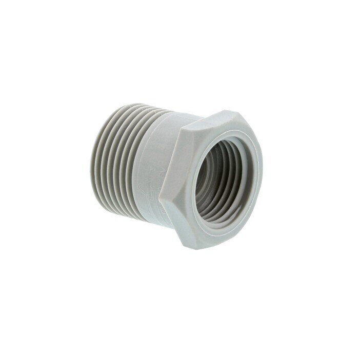

där behöver du troligen en (nippel ) övergång från 1/2" till 3/4"
om det är en ny maskin så kan nipplen ev. följa med maskinen
Helt korrekt, i dom flesta diskmaskinerna medföljer det en ofta grå eller vit bussning i plast med invändig plantätning.
Denna bussning behöver inte gängtätas utan är tilltänkt att täta med planpackningar.
Grå plastbussning med invändig gänga och plantätning, vanligt i diskmaskiner.
Finns den inte med så kan man köpa en variant i mässing på hylla tex här:
https://www.biltema.se/bygg/vvs/san...ngar/overgangsnippel-34r20-x-12r15-2000053963
https://www.bauhaus.se/overgangsnippel-trio-perfekta-g15
Ja använd medföljande bussningen om diskmaskinen har en lekande 20-mutter.
Eller köp en ny enligt mina länkar ovan. 👍
Precis! ✅

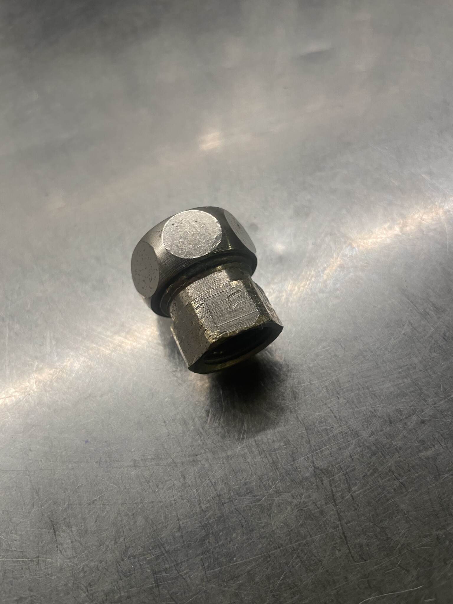

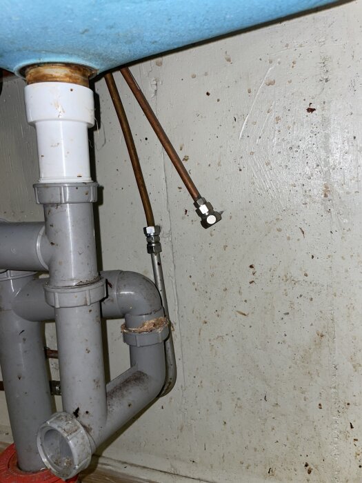

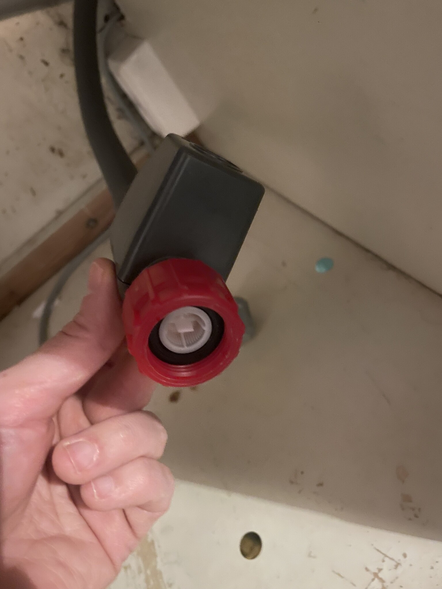

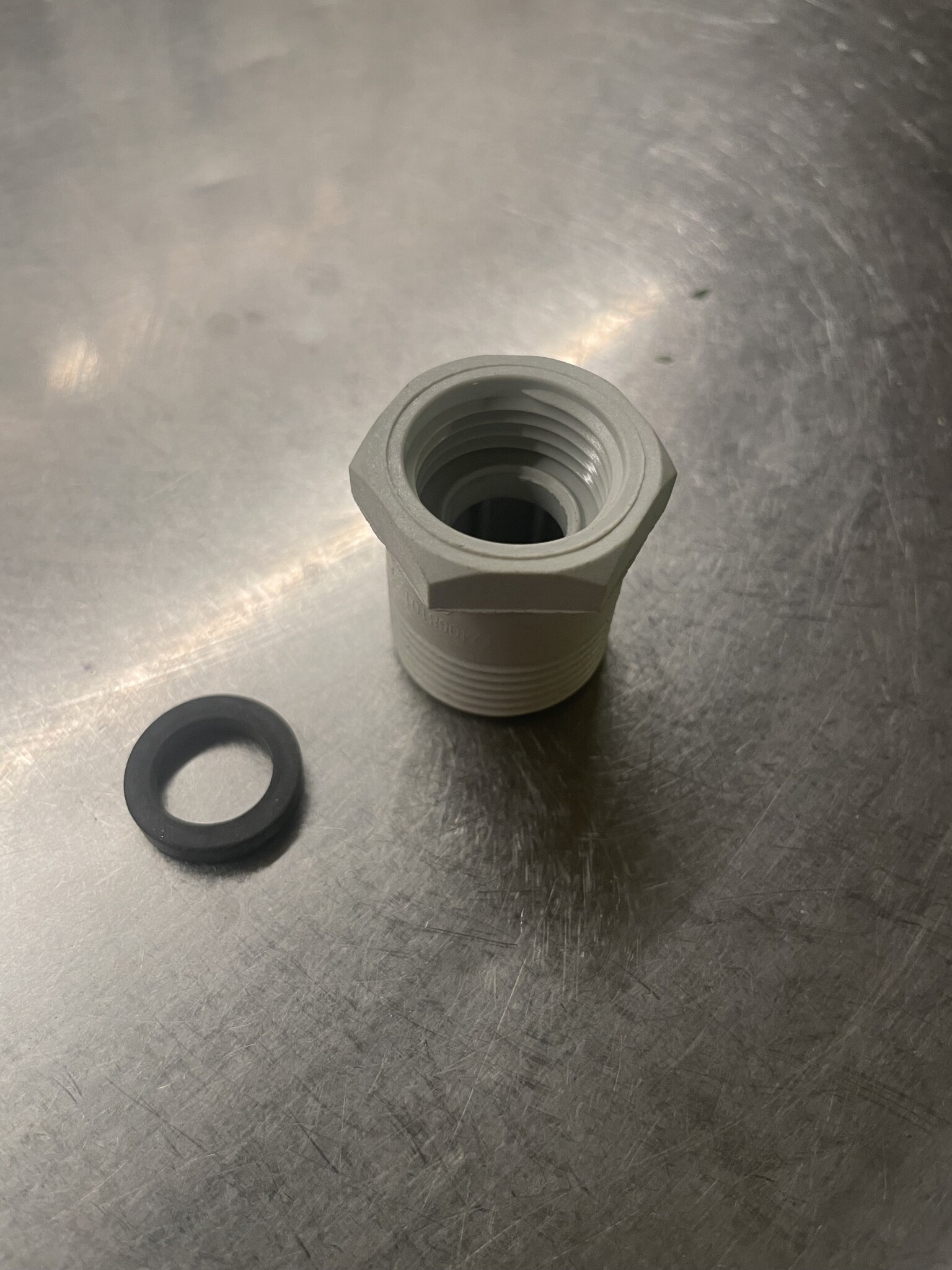

Nu är jag redo för påkopplingen! Mycket riktigt följde det med exakt en sån bussning och en plantätning (bild 1). Den gängade delen går bra in i diskmaskinens vattenkoppling (bild 2). Men när jag ska koppla på bussningen mot diskmaskinsanslutningen från blandaren (del 3) tar det stopp, det går inte att skruva på den helt enkelt. Dimensionsmässigt ser det ut som att det borde funka tycker jag så förstår inte riktigt vad felet kan vara.
Nån som har nån idé här? Om det överhuvudtaget går att säga något utifrån bilderna bara. Jag har förutsatt att den svarta planpackningen ska ner i bussningen från ovansidan/mutterns sida, men den passar även på den gängade sidan.
  • Bilden visar en grå gängad bussning och en svart planpackning på ett metallunderlag.
  • Röd bussning och grå anslutning del av diskmaskinkoppling, hålls i en hand.
  • Gängad vattenkoppling under en diskbänk med metallrör i närbild. Kopplingen är ansluten till en vattenledning.

Misstänker nu när jag kollat vidare att jag tagit bort mer än vad jag skulle från blandaranslutningen, och att den störragängade kopplingen där blindbulten satt är den som ska in i bussningen, inte den lilla som sitter direkt på blandaranslutningen. Nån som har bättre koll får gärna bekräfta!

Ja, änden som blindlocket sitter på ska in i bussningen.

Yes, den är på nu och allt verkar funka som det ska!
