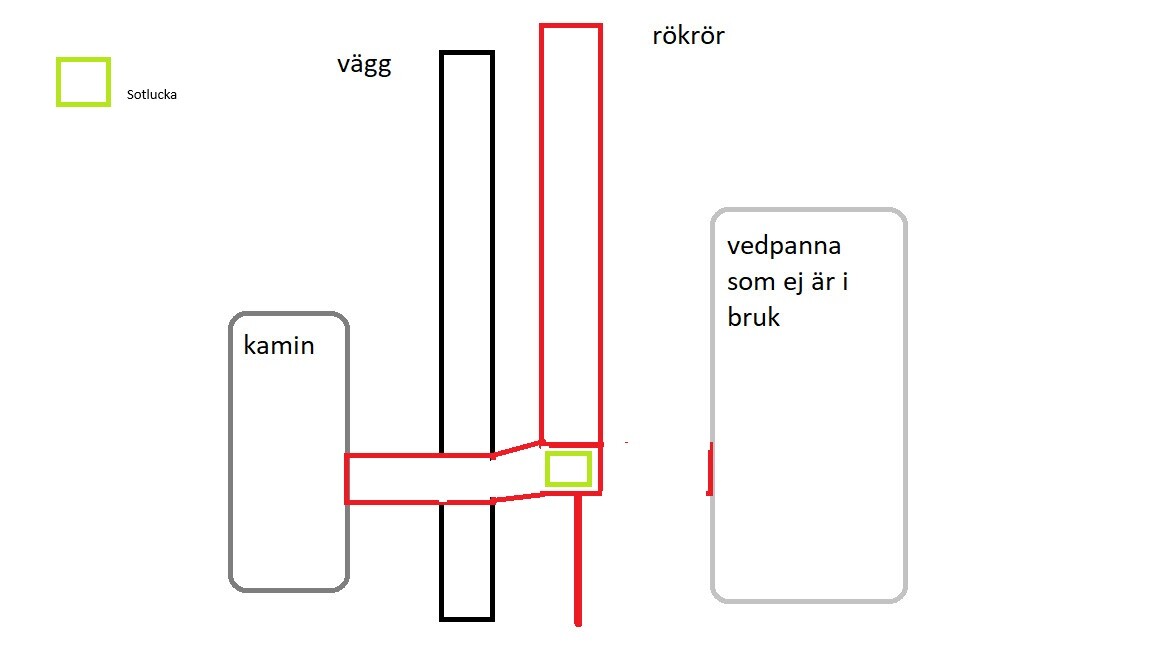

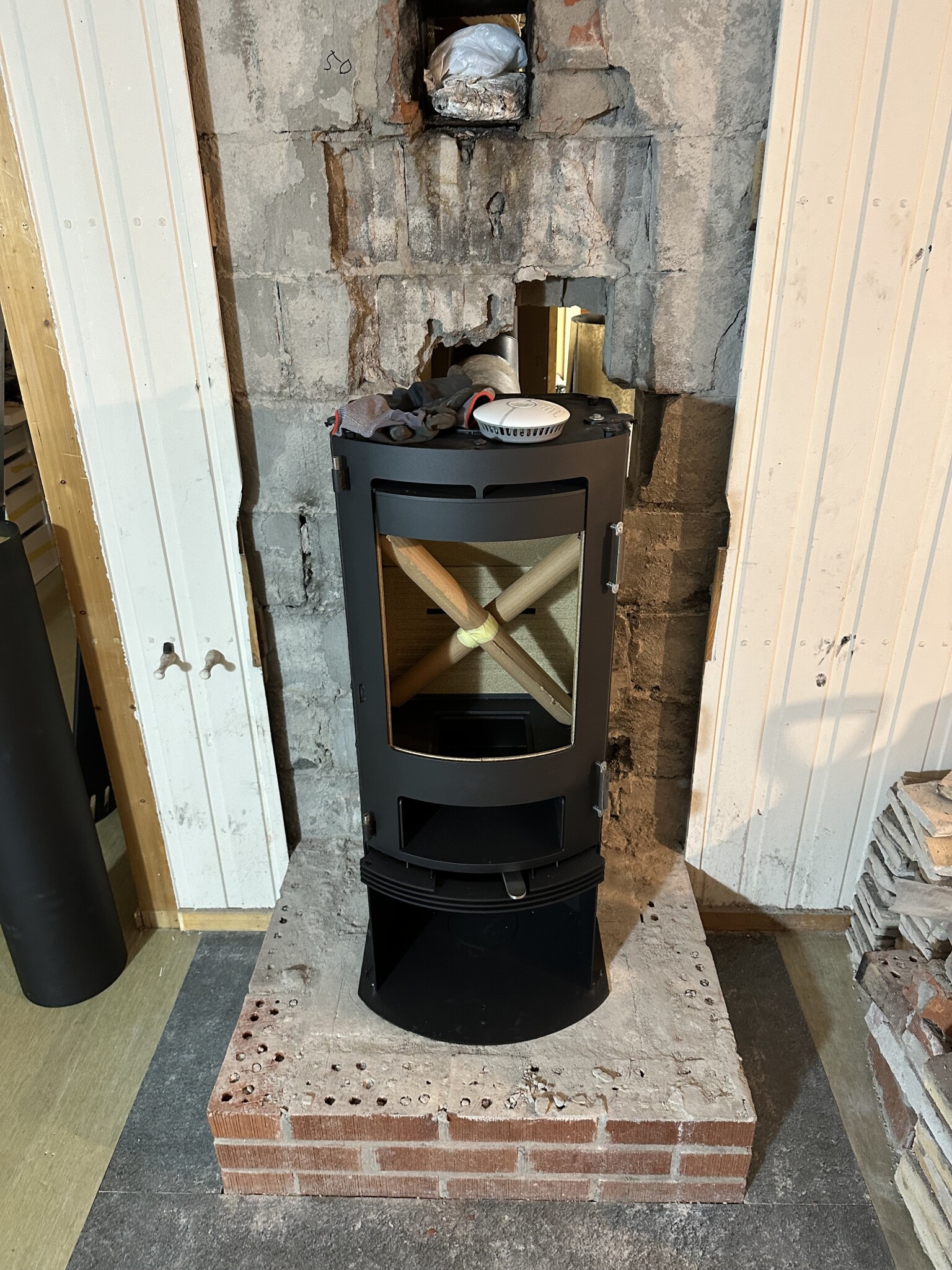

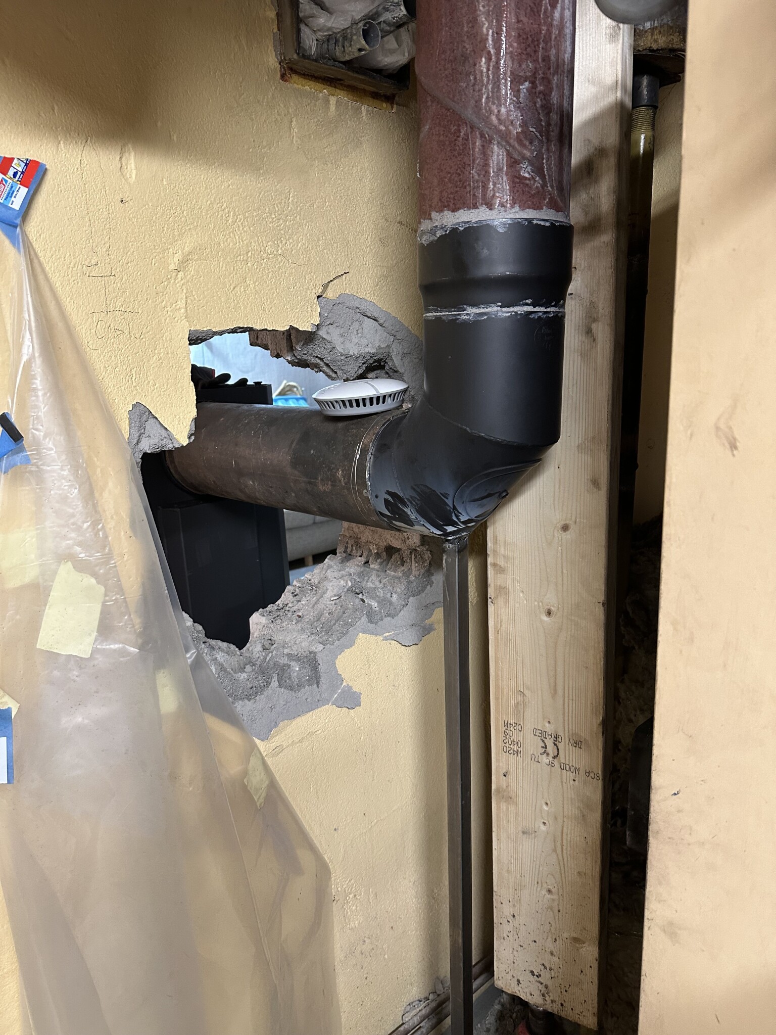

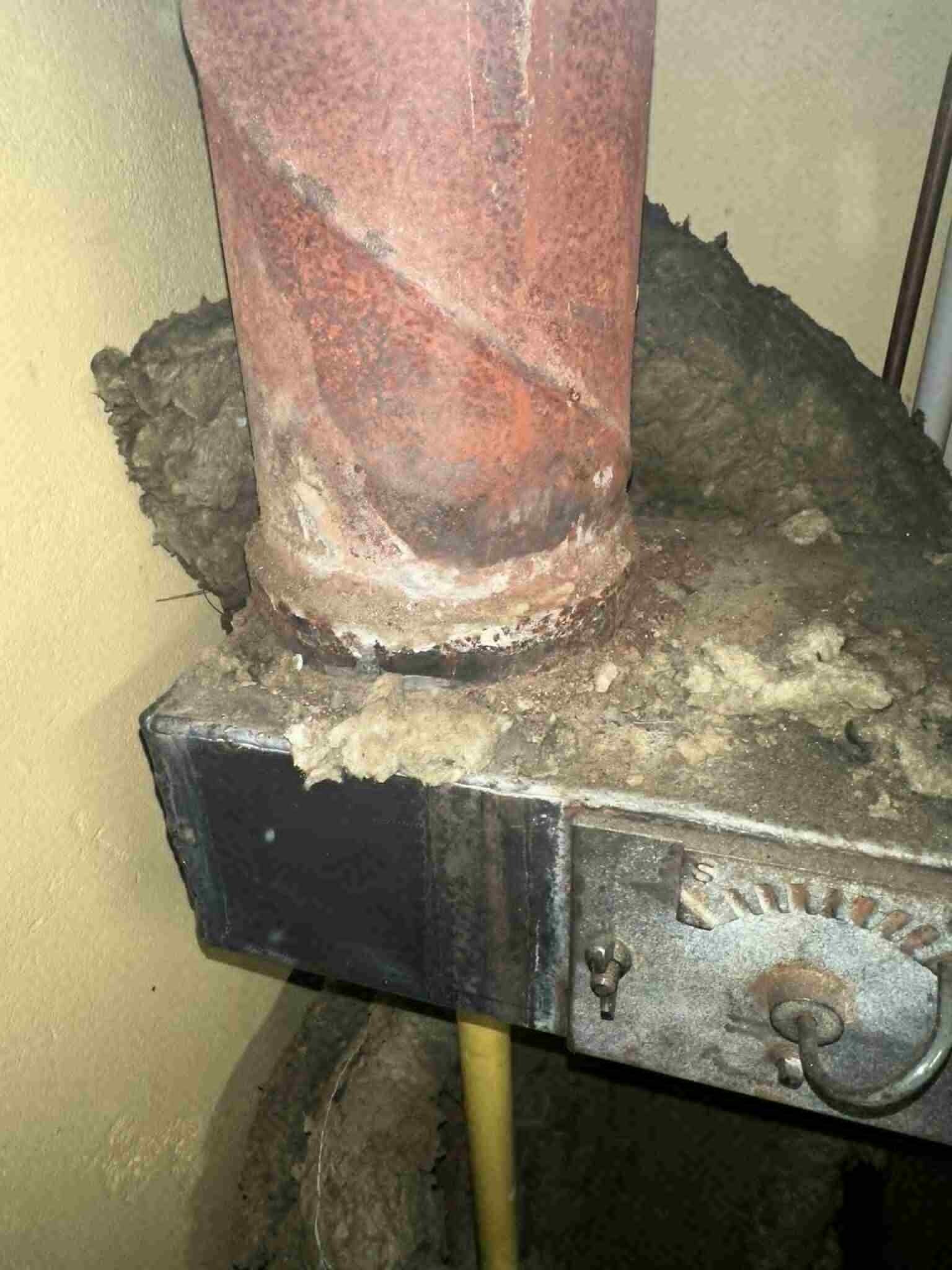

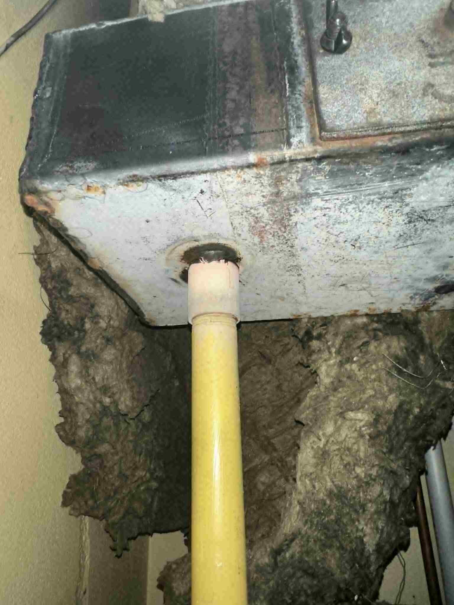

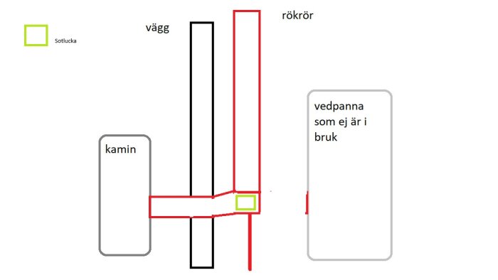

Hej, har en ny kamin som jag vill koppla in på befintligt stålrör som går hela vägen upp till skorstenen. Nu sitter rökröret ihop med vedpannan som ej ska användas mer. Notera att där är ett golvstöd som håller upp hela röret. Hur kan jag på bästa sätt koppla in min nya kamin i det befintliga rökröret och fortfarande ha kvar stöd för hela rökröret som är 6meter långt?
  • Diagram som visar koppling av kamin till befintligt rökrör. Kamin, vägg, stående rökrör och vedpanna markerade. Golvstöd under rökrör.

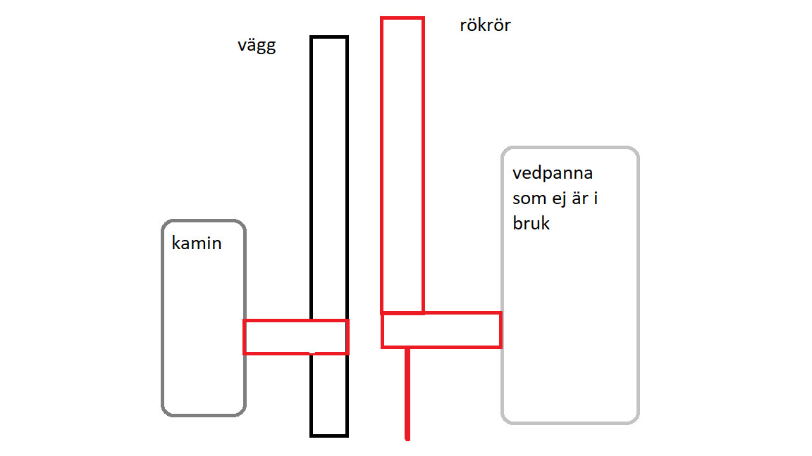

Ja du får väl göra någon ny infästning i väggen eller dyl?
Hur som helst så behöver du nog en svets för att få till det där?
Vad är det för material i väggen som du skall dra rökröret igenom?
Såhär?
  • Diagram över en kamin med rökrör som går genom en vägg till en ej använd vedpanna; inkluderar en sotlucka.

Det är lättbetongvägg. Måste man ha sotlucka vid sådana tvära böjar?
Hur ska du annars få ut sotet som kommer lägga sig där när sotaren sotar?
Blir väl lite omständigt att ta det via kaminen?

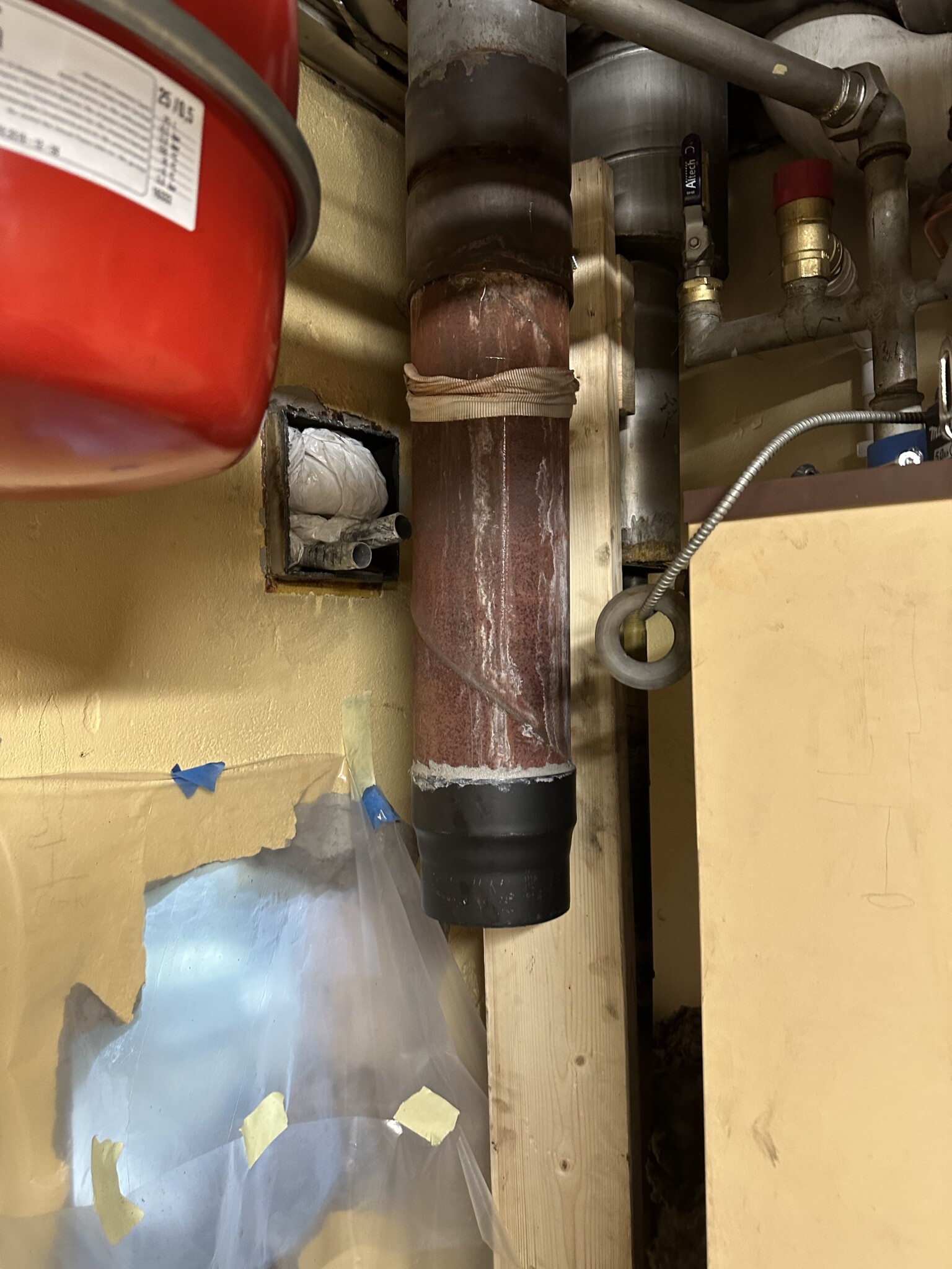

Jag gjorde som så att jag gjorde en strypsnara med en stropp som jag fäste på en regel som jag ställde på en domkraft, kunde pumpa upp hela skorstensröret och sen kapa bort röret och gamla fästet.
Lite nya rördelar och ett nytt fäste svetsat fast.
Ska isolera rören och ringa sotarn för besiktning. 😃

Peter #11 och 2 till
Sedärja. Snyggt. :)
