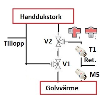

Du kan väl bygga begränsare med en termisk ventil dvs direktverkande och utan motor, el och reglercentral? Det du skissat på tycker jag inte är speciellt rent eller enkelt kanske inte ens så bra funktionellt sett heller.
F folkeorg skrev:
Däremot måste det till ytterligare en ventil för att stänga handdukstorken helt.
Om V2 växlar blir det inget flöde genom handdukstorken, så rent praktiskt är den stängd. Sätter man en ventil till så får man ett avstick som inte har förbindelse med expansionskärls och säkerhetsventil. Iofs kanske inget problem om det bara är några meter rör som hamnar på fel sida, men det är en principfråga.

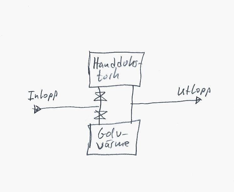

Halloi!
Det borde räcka med 2 ventil för att antingen enbart köra varmvattnet genom handdukstorken eller enbart genom golvvärmeslinga, se bifogad skiss. Utloppet på handdukstorken bör ligga högre än utloppet, för att förhindra att varmvatten stiger in i handdukstorken, så att säga, baklänges.
Även om varmvattnet kylts av på vägen genom golvslingan kan det vara varmare än vattnet i handdukstorken och stiga baklänges upp i den, om handdukstorkens utlopp sitter mer än ca 10 cm lägre än ovansidan på handdukstorken.
Absolut men jag vill ju kunna koppla dem i serie också. Här blir det ju bara vanlig parallellkoppling dvs 2-rörsystem.
Flödet igenom handdukstorken beror lite på tryckfallet över V1 när den är öppen samt handdukstorken + V2. Det blir parallellkopplade ledningar. Ventilen för total avstängning av handdukstorken skulle i så fall sitta mellan V2 och golvvärmens tillopp. Handdukstorkens tillopp är fortfarande "öppet" mot exp.kärl m.m.

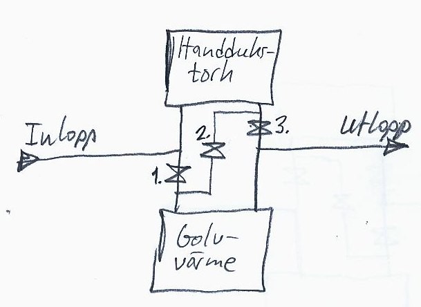

Det är sant, V1 kan ersättas med en likadan 3-vägsventil som V2 och därmed får man helavstängningen av handdukstorken dvs behöver ingen separat tredje ventil..
Då kan du göra så här, se skiss
Då kan du genom att ha ventil 2 stängd och ventil 1 och 3 öppna köra varmvattnet parallellt genom handdukstork och golvvärmen.
Du kan alternativt genom att ha ventil 1 och 3 stängda och ventil 2 öppen, köra allt varmvattnet först genom handdukstorken och först därefter genom golvvärmen.
Genom att ha ventil 1 öppen och ventil 3 stängd, kan du enbart köra varmvattnet genom golvvärmen. Handdukstorken får inget varmvatten alls. Ventil 2 kan du då hålla stängd, men även om den skulle råka vara öppen, går nog inget varmvatten genom handdukstorken.
Detta är en enkel och prisvärd lösning. Du måste klart veta vad du gör med ventilerna. Du kan inte på måfå öppna eller stänga dem. Vill du ha 3-vägsventiler, titta på vad sådana kostar.
  • Skiss med vattenflöde genom handdukstork och golvvärme med markerade ventiler numrerade 1, 2 och 3.
Fördelen med den lösningen är att man klarar sig med enkla Ballofix eller annan 2-vägsventil.
Nackdelen är hantering av ytterligare en ventil. Dessutom, ställer man alla i öppet läge blir det kortslutning Inlopp => Utlopp. Det kan inte hända med min 3-vägsventillösning.

F folkeorg skrev:
Ok, saken är att jag ska lägga golvvärme och jag vill inte ha en motordriven shunt som dels måste ha ström, dels kan trassla. Enkelhet vinner. Men golvvärmesystemet vill inte ha mer än max +55C tilloppstemperatur och det kan, vid riktig kyla, bli över +68C (som värmepumpen max klarar innan den klipper in elpatron också och höjer ytterligare).
Så, tanken är att när tilloppstemperaturen går över +55C kunna styra om tilloppet via en seriekopplad radiator/handdukstork som då kyler av t.ex. från +68C ner till +55C varefter golvvärmen sedan kyler av extra innan returen = seriekopplat.
Vår och höst är det låga tilloppstemperaturer så då är det inget problem men då vill man inte ha en extra avkylningen fast samtidigt en varm radiator/handdukstork = parallellkopplat.
Arbetshypotesen nu är att ha radiatorn/handdukstorken i serie men med en ballofixventil tvärs över anslutningarna så man kan "kortsluta" den vid låga tilloppstemperaturer. Nackdelen är att radiatorn/handdukstorken är frånkopplad större delen av året.
På motsvarande sätt skulle man kunna ha en ventil för att "kortsluta" golvvärmeslingan och bara köra radiatorn/handdukstorken ifall det blir för hett. Men dessa ventiler får inte "kortsluta" samtidigt för då blir det rusning/rundgång
Ja det är enklare med en shunt men livet ska inte vara så enkelt alla gånger. Utmaningar ÄR kul! ;-)
