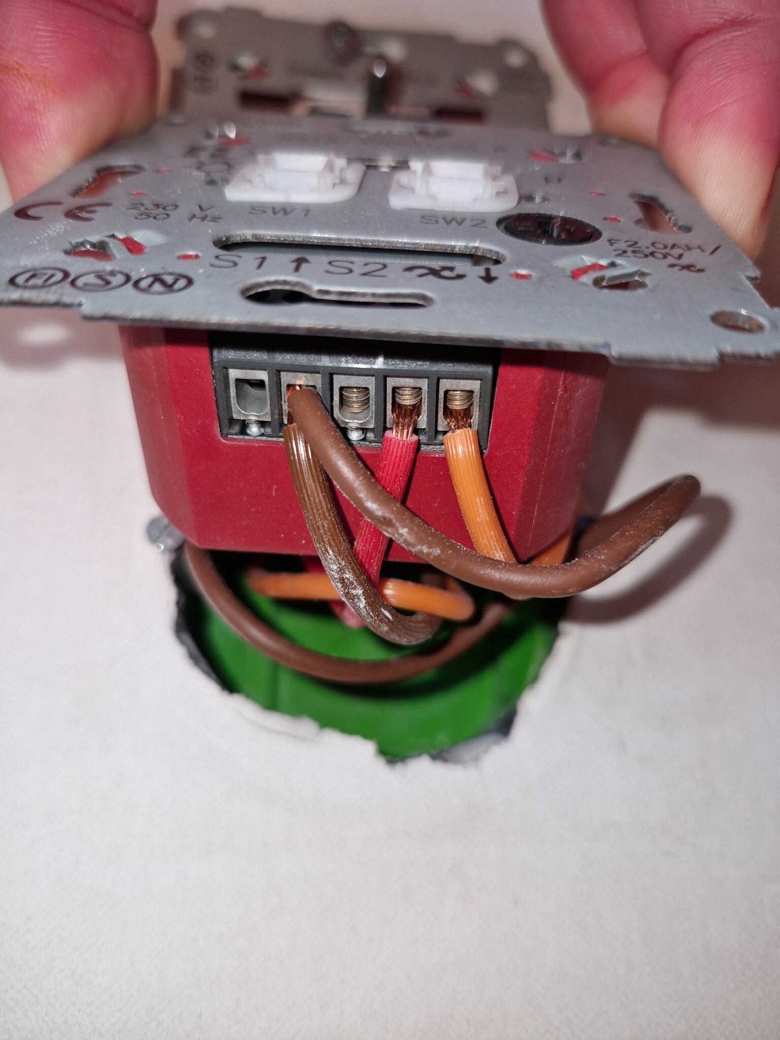

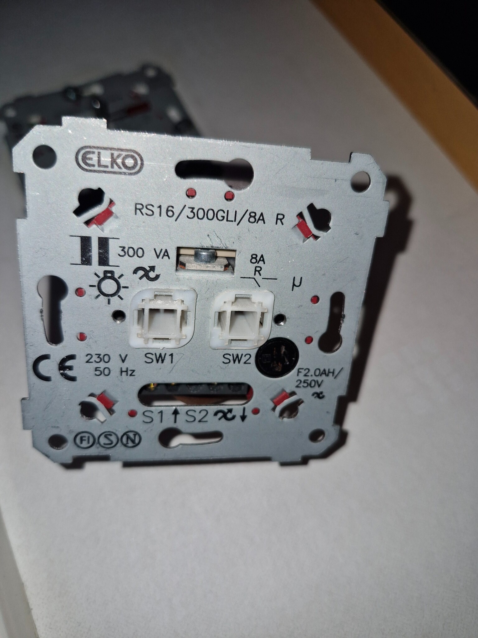

Har en dimmer med två knappar varav den ena är trasig. endast den ena används, är det möjligt att koppla om så jag kan använda den andra (högra) knappen i stället? och isåfall är det bara att byta plats på röd och orange då?
Mvh Hans
  • Elko-dimmer med två brytare, märkt RS16/300GLI/8A R, med synliga anslutningar för SW1 och SW2 och märkningar för 230V, 50Hz, 300VA, 8A.
  • Inkopplad dimmer med två knappar, visar kablar och anslutningar med en trasig knapp.
Den vänstra knappen är det dimmerfunktion på, den högra är bara on/off

Hej och tack för hjälpen!
Ok, då får vi klara oss utan dimmer tills det är dags att byta ut hela, bättre än inget, bara att byta plats på kablarna så länge då?

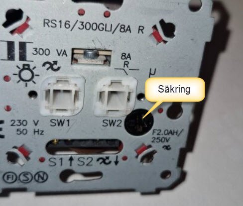

Är det inte bara lilla finsäkringen som ha gått sönder ?
Eluttag med märkning RS16/300GLI, 8A r, och en markerad säkring, F2.0AH, 250V. Texten "Säkring" pekar på en specifik komponent.

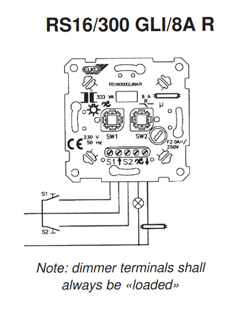

Hittade ingen bruksanvisning för den produkten och vet inte hur den fungerar. Men enligt inkopplingsanvisningen är det plinten till höger (pil ut) som verkar vara utgång och där tändtrådarna (röd/orange) ska anslutas.
Det går ju också att byta ut den mot en vanlig strömställare om den är trasig.
Kanske någon här har bättre koll på denna elko-modell.
  • Elkodiagram för Elko RS16/300 GLI/8A R med inkopplingsanvisningar och märkning för terminaler, inklusive notering om dimmerterminaler.
Tyvärr inte!
