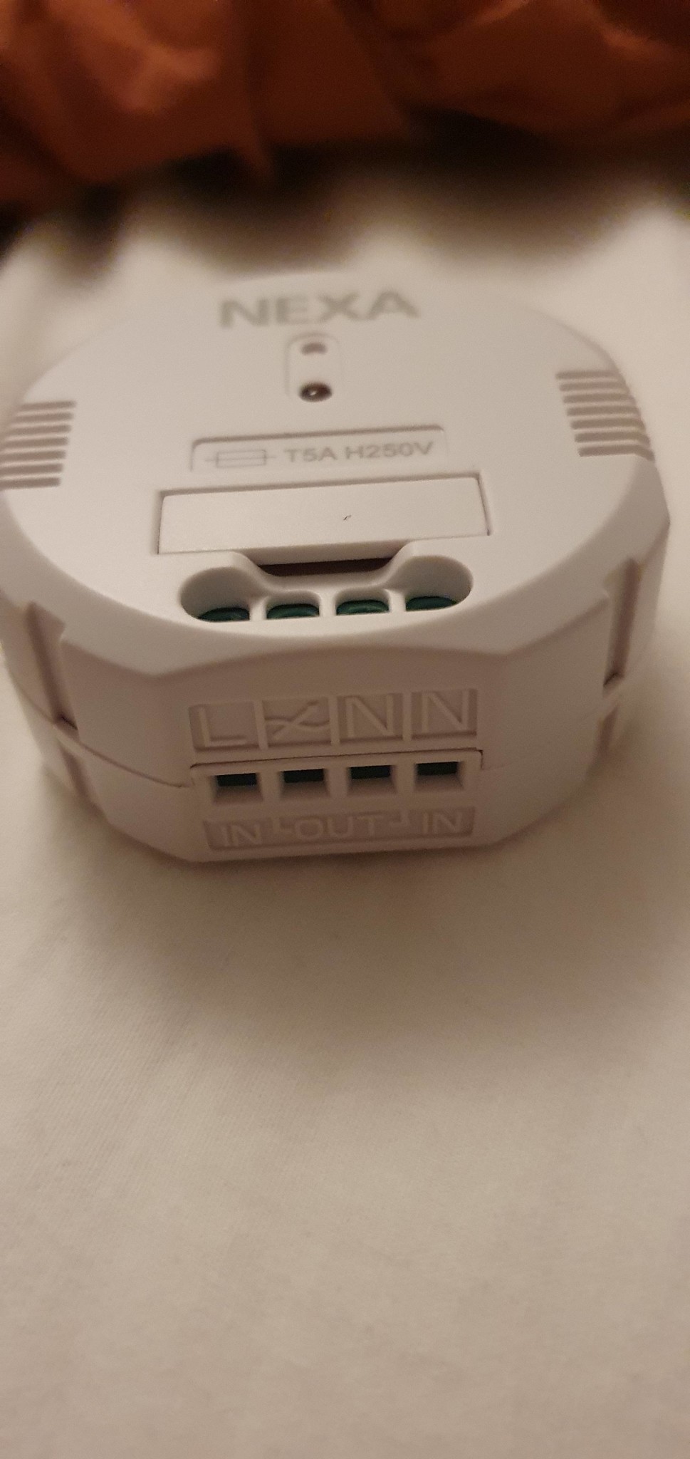

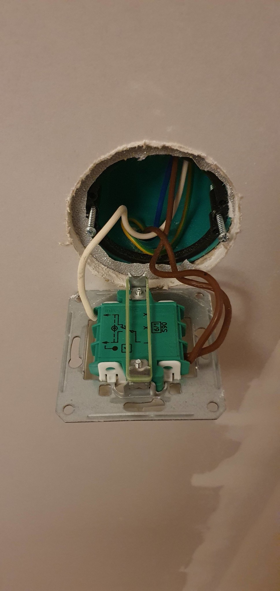

Pucken behöver en neutralledare. Möjligtvis är det den blå som skymtar i bakgrunden, men det är inte säkert. Passerar den blå bara rakt genom dosan?
Brunt borde vara fasledare, och vit borde vara tändtråd. I så fall är fasledaren skarvad i strömbrytaren. Kanske går den vidare till ett vägguttag? Pucken har nog inte plats för två ledare i samma hål, så du behöver lösa skarvningen med kopplingsklämma i stället.

Så enkelt är det sällan. De allra flesta puckar av olika slag kräver en nolla för egen strömförsörjning. Det finns dimmers som klarar soig utan nolla, men funktionen är då osäker om man vill dimra LED. I och med att det inte enkelt går att flytta över ledarna så är också arbetet behörighetskrävande.
