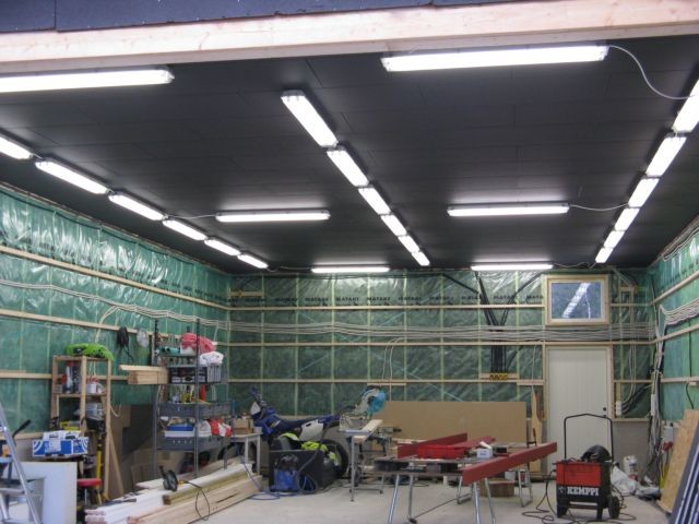

Koppla lysrörsarmaturer i garaget
Skulle nog rekommendera armaturer med galler om dom ska sitta lågt. Brukar ju köras en hel del domkraftar o s v.
Det är ett bra motto. Invändigt mått är 6,8x11,4x3,35.Bo.Siltberg skrev:
De jag har i taket är våtrumsarmaturer, IP65 så de är dammtäta och spoltäta (ej högtryck). De borde fungera.Göran.W skrev:
Jag har planer på att sätta ett par på väggen vid billyften, ihop med ljust golv kan det bli ganska bra ljus under bilen med. Filurar lite på en verktygs/rullvagn med inbyggd belysning och eluttag också som man rullar med sig under bilen när man skruvar.
Jag tror de hamnar på ca 60-70 cm höjd, men det är ju fortfarande stor risk att de får ta stryk där. Tror att jag kommer bygga in de i något hyllsystem eller under en bänk så de blir lite försänkta. Jag har ett gäng äldre liggande som är i plåt alla sidor utom framsidan med rastret.R_Strandberg skrev:

Tränade lite på Dialux Light, och med dom måtten så har du valt ett lämpligt antal armaturer, i alla fall inte för få... Det finns ett antal parametrar att skruva på (reflektionsfaktorer mm), men även med ett "nedsmutsat" rum får du 450 lux i hörnen och 700 i mitten. Bifogad fil visar resultatet med defaultvärden på alla parametrar.Byggagarage skrev:
Det har också stor effekt att sätta armaturerna på bärlina en meter under tak. Då skulle det räcka med ca 15 armaturer.
Värt att notera är att den största ljusmängden fås i mitten, dvs när ljuset summeras ifrån flest armaturer. Nu kanske det inte kommer att stå en bil exakt i mitten av garaget (utan flera?). Hur som helst kan det vara värt att tänka på detta och fördela armaturerna så att mest ljus hamnar där du vill ha mest ljus.
Dialux Light tillåter inte manuell placering av armaturerna så jag får traggla mig igenom Dialux för att se resultatet för just din placering.
Oj, tack för det! Det var inget dumt program. Den fördelningen ser ut som den borde ge en liknande fördelning av ljuset som min, från långsidorna hamnar armaturerna på just 0,85 m. Jag räknar med att ha någon kompletterande belysning lite längre ner längs väggarna så det ser ju jättebra ut.Bo.Siltberg skrev:Tränade lite på Dialux Light, och med dom måtten så har du valt ett lämpligt antal armaturer, i alla fall inte för få... Det finns ett antal parametrar att skruva på (reflektionsfaktorer mm), men även med ett "nedsmutsat" rum får du 450 lux i hörnen och 700 i mitten. Bifogad fil visar resultatet med defaultvärden på alla parametrar.
Det finns någon gammal rekommendation på 1000 lux för en bilverkstad, som visserligen väldigt få lever upp till men är en bra målsättning. Trodde inte att jag skulle hamna så nära!
Takhöjden bygger jag för att jag vill ha det, men det är ändå intressant att det gör så stor skillnad med bara en meters skillnad.
Det är upplagt för fyra arbetsplatser där man normalt står med huven mot mitten av garaget och armaturerna är tänkta att sitta runt bilen och inte bara lysa upp taket.
När bilarna står i vägen är det nog bra med lite mer belysning i mitten av garaget så man får ner ljus imellan.
Hittade just en spec på en lackbox, belysningen i den ger 1100 lux, men även då på vertikala ytor.

Ser ut som minst 600 lux

Det svarta taket mörkar ju en hel del. Men det hade kanske blivit för ljust med vitt?
