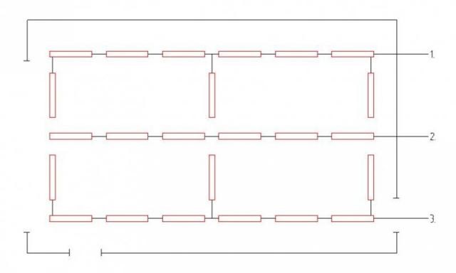

Jag håller på med el i mitt pågående garagebygge och har delat upp belysningen på tre kretsar med 2x36w armaturer, det är billiga saker från Hornbach.

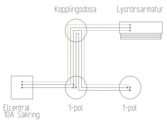

De var tänkta att kopplas som på första bilden tills jag fick höra att det var olämpligt att koppla så många armaturer till en strömbrytare. Brytarna är Eljo i varje fall. Det blir 9st 2x36w på krets 1 och 3, nr. 2 borde klara sig med 6st 2x36w.
Jag räknade glatt ihop 9x2x36=648w vilket är knappt 3A och tänkte att det fanns god marginal för den effekten som går åt i reaktorerna.
Sen när det började närma sig skarpt läge, att koppla in allt fick jag höra ord som kapacitiv effekt när man tänder med reaktiv effekt och i slutänden en skenbar effekt som är den faktiska belastningen på anläggningen. Och även att kapacitiv effekt var lurig att räkna på.
Armaturerna har en reaktor per lysrör och jag har inte förstått om de är faskompenserade eller inte, men det har väl mer med den induktiva effekten som blir när de väl lyser och det borde inte vara något problem?

Samtliga Elko's brytare tål 10A "lysrörslast" säger dom. Du skulle då klara dig med en enda! (9+6+9)*2*36 = 1728 W

Jag kan garantera att INGEN brytare håller för 10A lysrörslast, jag är även säker på att med 10st 2x36 W kommer livslängden att vara begränsad, men tänd och släck en gång per dag så räcker dom troligen några år.
Det låter helt ok, jag håller på och förbereder alla dosor och trådar så det bara är för elektrikern att koppla ihop allt. Jag tänka mig att byta om brytaren skulle bryta ihop framöver och eventuellt satsa på något stabilare då.
Som det ser ut med dosor och central är det lätt att koppla om och komplettera om det skulle vara något.

En sak jag fundera på var att behövs det verkligen så där sinnesjukt många lysrörsarmaturer?
//Patrik
//Patrik
Bra fråga! Jag känner ingen som har för mycket belysning i verkstan och någon ska ju vara den första...Patrik_Hed skrev:
Nej det räcker att tända upp en av kretsarna så lyser det tillräckligt i hela garaget som är 11,8x7,2 m. Men tanken är att kunna få riktigt bra ljus vid den arbetsstationen man befinner sig, det är tänkt som fyra mekplatser, en med fräs, svarv, pelarborr, osv. och de andra 3 för bilar och sedan blir det mycket arbetsbänkar utmed väggarna. De tvärgående armaturerna är för att kunna få ljus runt om bilen och ner i motorutrymmet.
Sedan blir det en del motor- och växellådsskruvande, elpyssel, löda kretskort, finmekanik, mm. Då är det riktigt skönt med bra grundbelysning med en extra punktbelysning där man arbetar. Är kontrasterna mellan det man arbetar med och omgivningen för stora blir det väldigt jobbigt för ögonen. Man tittar ju inte bara på det man skruvar och pysslar med.
Men det skall bli intressant att se hur det blir. Taket är mörkt och matt för att få bort släpljus, väggarna vita eller ljusgrå och golvet ljusgrå klinker. Jag har klurat på det en hel del och gjort det just för att få bra ljus, men jag har kanske tagit i i överkant!
Jag ändrade mig precis på slutet och gick från 18 till 24 armaturer.
