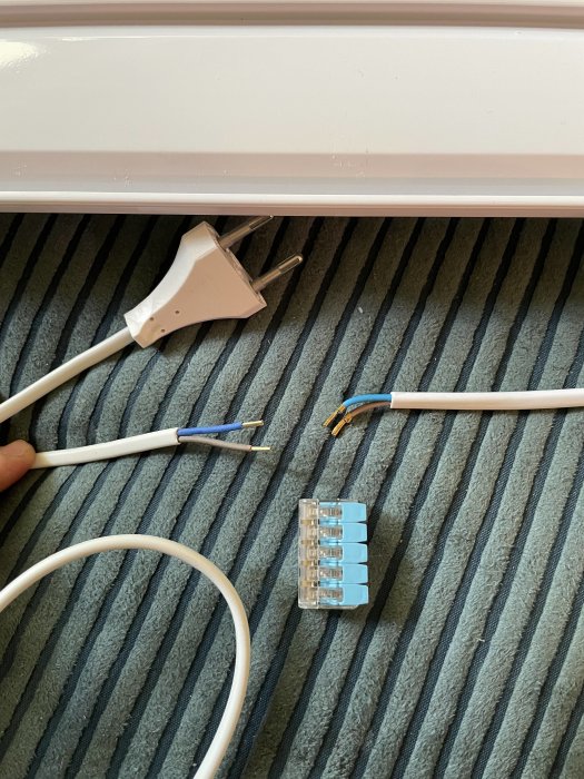

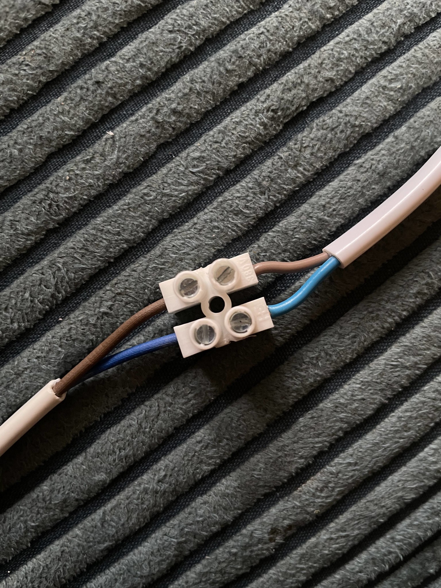

Hej, har hört att man inte behöver vara nån elektriker för att göra detta utan ska vara rätt lätt, jag har ingen kunskap alls. Har försökt att googla men hittar faktiskt ingen video hur man gör. Hur kopplar jag dessa? Det är ett lysrör.
  • En avskalad ljuskällas elsladd, klämkontakter och avskalade ledningar på ett randigt golv.
Du ska minst använda en ledningskarv med dragavlastning, typ denna https://www.kjell.com/se/produkter/...dosor-lister/ledningsskarv-skx-2-polig-p37650
sen kopplar du bara brun ledare mot brun och blå mot blå.
Troligen är det du tänkt dig göra en fast installation och kräver då att en elektriker gör det.
(Rent formellt får man bara koppla in vissa saker om man har tillräcklig kännedom, dvs vet vad man håller på med)

okej, det stod bara på hemsidan att man behövde dessa. Men då får jag köpa en sån. Ingen fast installation. Den ska sitta under en hylla som växtbelysning. Vet många amatörer/nybörjare som använder denna och trodde att det var simpelt.
Använder du skarven jag länkade till så blir det riktigt gjort, de där kopplingsblocken (kallas wago på fackspråk) ska bara användas inuti en kopplingsdosa.

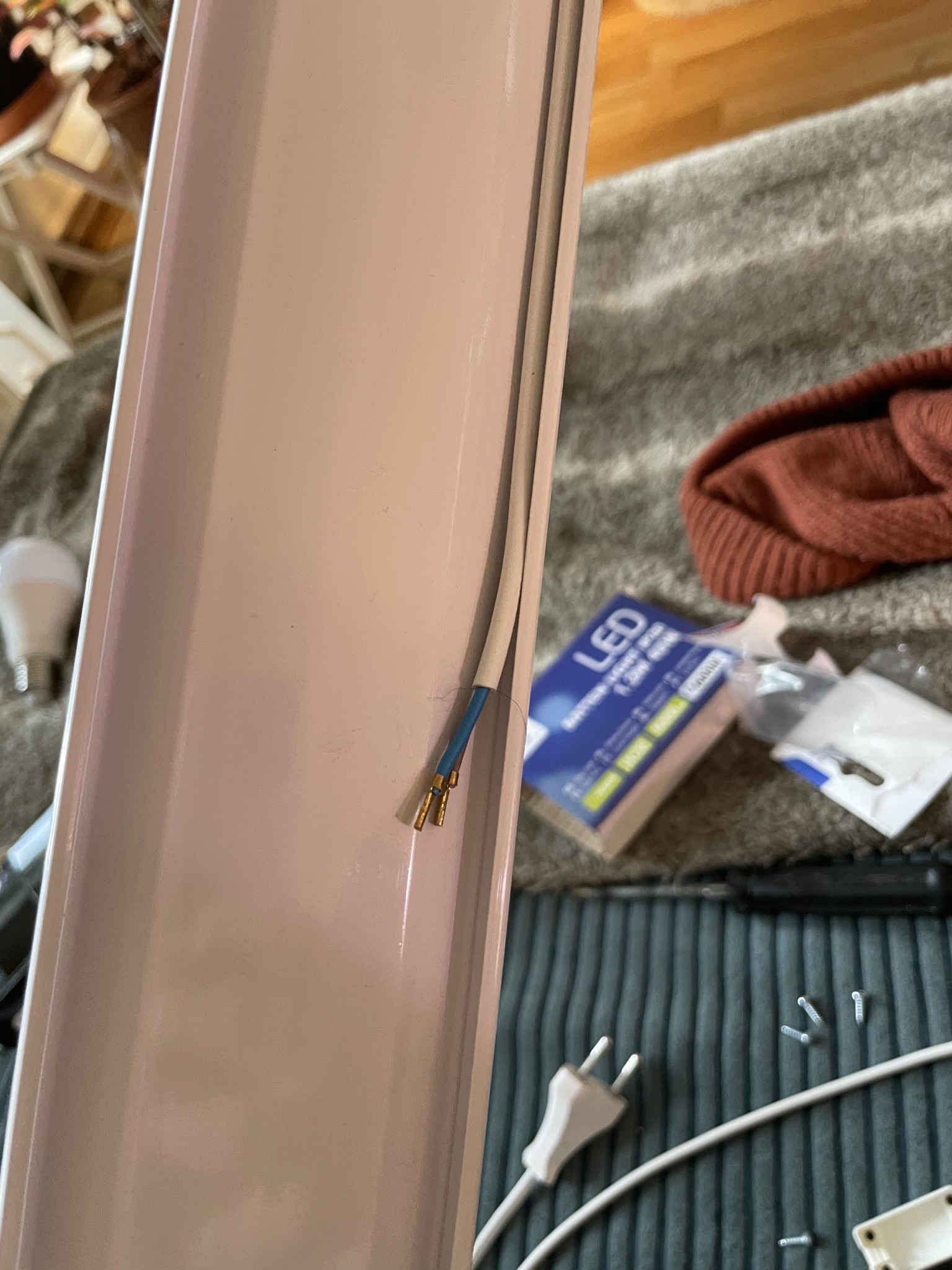

Lägg gärna upp en bild på själva armaturen så kan det var lättare att ge bra råd. Hur långt är det från armaturen till vägguttaget? Går det att byta sladden från armaturen, det vill säga är armaturen öppningsbar så att man kommer åt att ansluta en ny sladd? Om det är möjligt skulle jag inte skarva utan byta till en anslutningssladd med längd som räcker. Exempelvis denna från Jula är fyra meter.

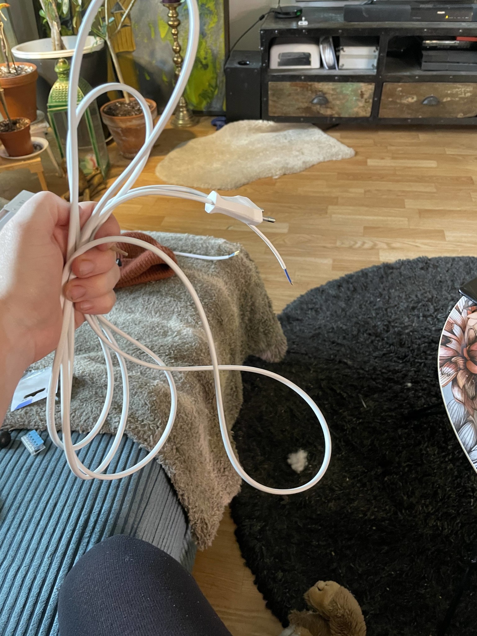

Ja precis.

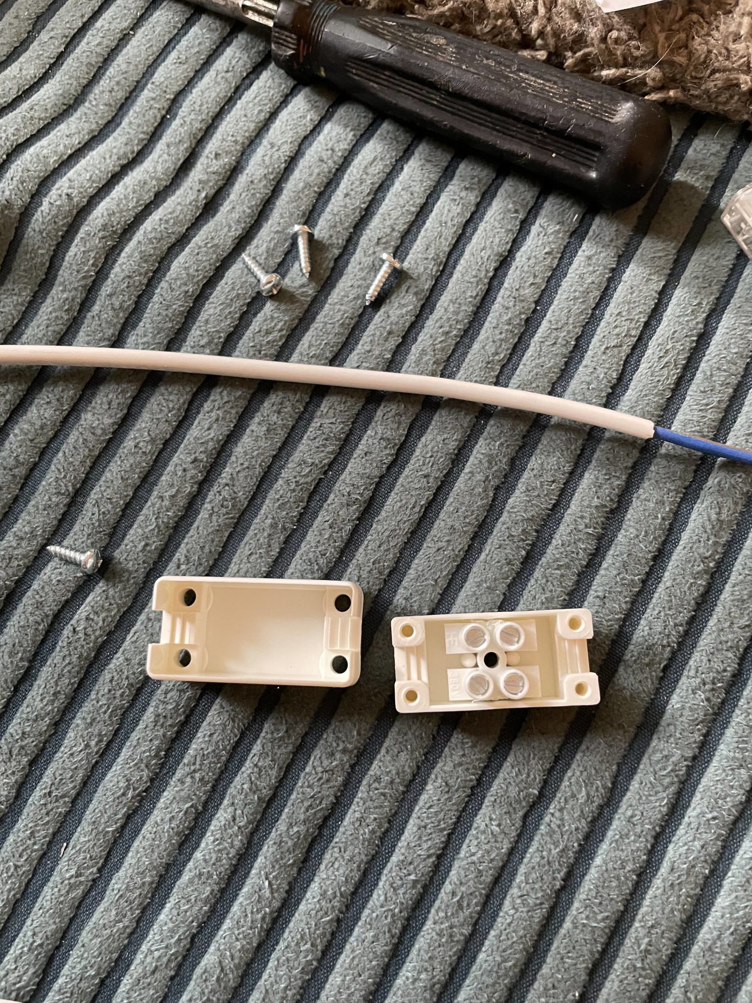

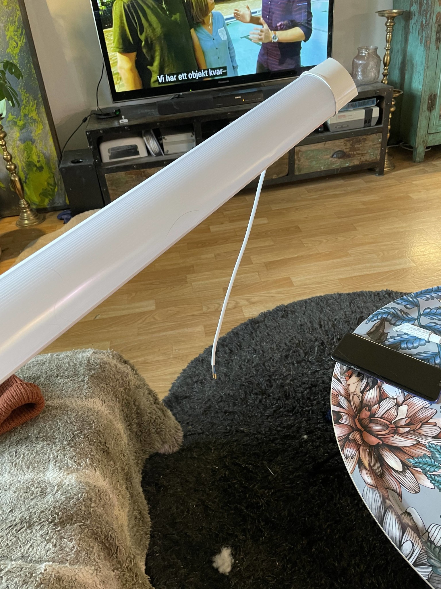

Var ner till elbutiken i centrum och kom hem med en sån. Han sa att jag bara behövde den? sladden är 3 meter
  • Hand håller en lös vit elkabel i ett vardagsrum, kabeln är 3 meter lång.

Tror inte att armaturen är öppen. Jag vet att man inte ska syssla med sånt här när man inte kan. Har avstått att köpa dessa för att jag inte vill ge mig på det. Men så gjorde jag det ändå för att folk tyckt att det vart så lätt. Som du säger, när man kan ja. Troligtvis har dom en partner som kan el ...
Ska dom in så långt det går? Och skruva så mkt det går?
  • En elkabel med brunt, blått och jordat, kopplad i en ljus chokladkoppling på grått underlag.

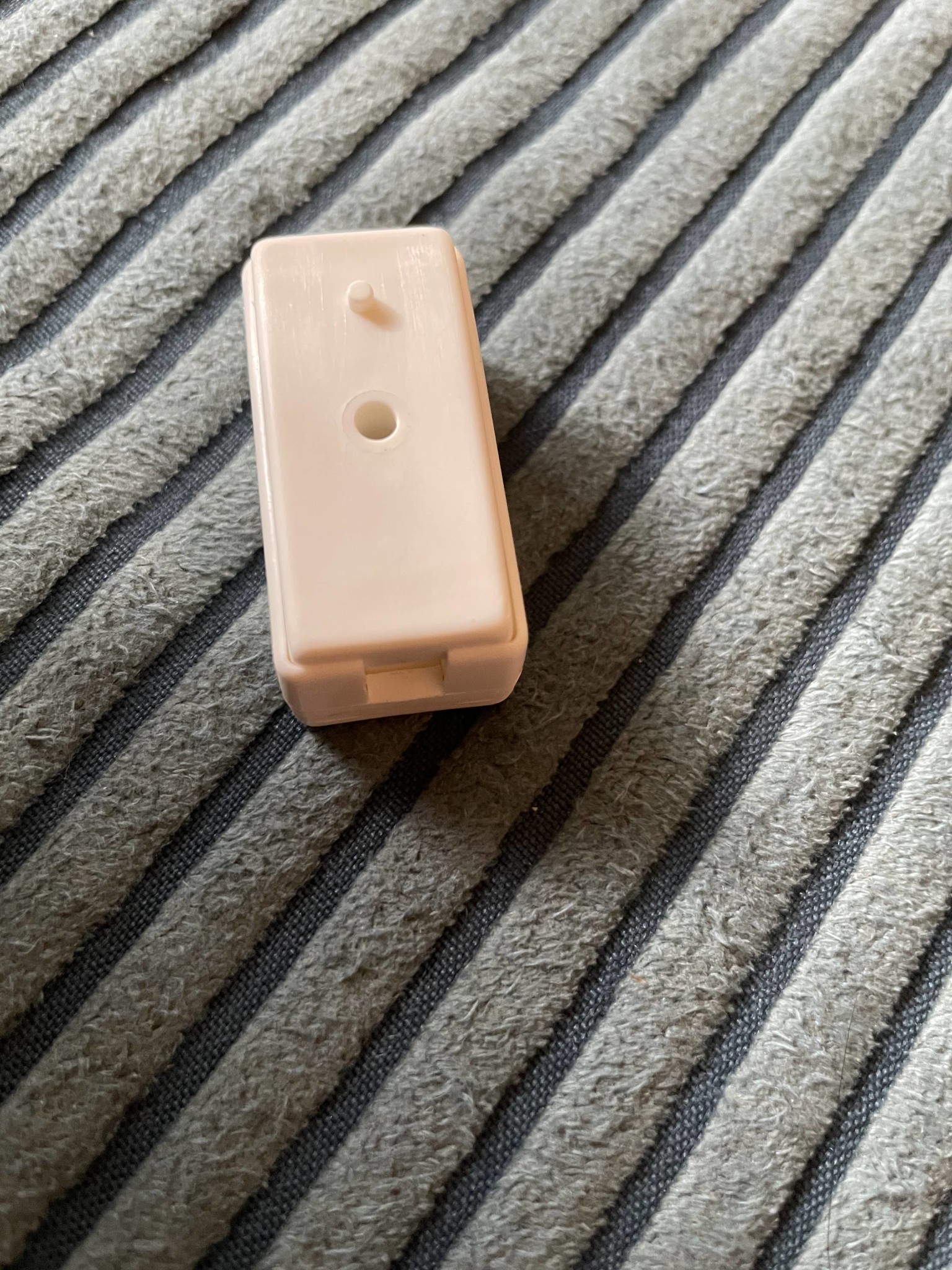

Ledarna ska vara skalade så att man får in de så långt så att kopparen får en bra och fullgod kontakt med skruven och att man inte klämmer någon isolering. Man ska skruva åt skruven lagom, inte för löst och inte för hårt. Tar du i för kung och fosterland så gör du fel, kan du dra ut ledarna efter du skruvat åt dem så gör du fel. Lagom är bäst :p
Det där blir jättebra :).

Viktigt att skruven inte skruvas i plastisoleringen, utan bara i kopparn på kabeln.
