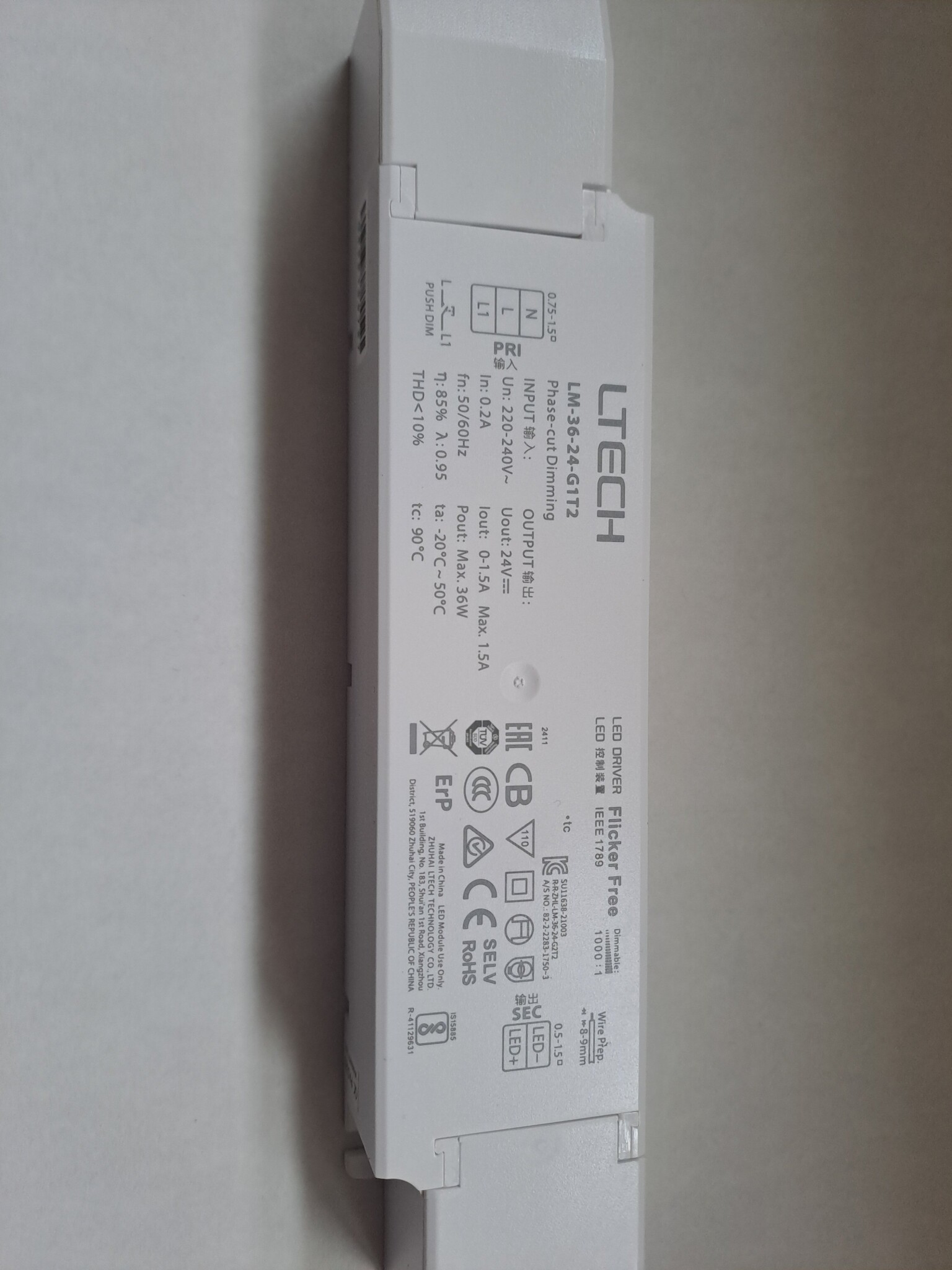

Å Åkkey #1 Medlem · 6 inlägg 25 feb 2025 14:18 Åkkey Medlem 6 inlägg 25 feb 2025 14:18 #1 Jag har köpt delar för att byta ut bänkbelysning i köket. Blir det rätt att koppla enligt bilden nedan? Inloggade ser högupplösta bilder Logga in Skapa konto Gratis och tar endast 30 sekunder

L Leif i Skåne #2 Husägare · Skåne · 5 418 inlägg 25 feb 2025 14:38 Leif i Skåne Husägare Skåne 5 418 inlägg 25 feb 2025 14:38 #2 Suddig bild men det ser ut som den vita också är en dimmer. 2 i rad blir kaka på kaka?
Å Åkkey #3 Medlem · 6 inlägg 25 feb 2025 14:46 Åkkey Medlem 6 inlägg 25 feb 2025 14:46 #3 L Leif i Skåne skrev: Suddig bild men det ser ut som den vita också är en dimmer. 2 i rad blir kaka på kaka? Här är en bättre bild på drivdonet. Kan det dimras med endast återfjädrande brytare? Inloggade ser högupplösta bilder Logga in Skapa konto Gratis och tar endast 30 sekunder
D Dilato #4 Medlem · Södra Skåne · 16 948 inlägg 25 feb 2025 15:00 Dilato Medlem Södra Skåne 16 948 inlägg 25 feb 2025 15:00 #4 Det är ju en DALI Push-dim så visst ska det gå. https://stork.no/content/uploads/2022/08/129256_LM-36-24-G1D2_DALI-2-driver.pdf

Å Åkkey #5 Medlem · 6 inlägg 25 feb 2025 15:04 Åkkey Medlem 6 inlägg 25 feb 2025 15:04 #5 D Dilato skrev: Det är ju en DALI Push-dim så visst ska det gå. [länk] Det låter bra! Det gör ju saken enklare. Men då fick jag fel info från kundtjänst när jag beställde prylarna...får väl använda dimmern någon annanstans.

L Leif i Skåne #6 Husägare · Skåne · 5 418 inlägg 25 feb 2025 16:13 Leif i Skåne Husägare Skåne 5 418 inlägg 25 feb 2025 16:13 #6 Å Åkkey skrev: Här är en bättre bild på drivdonet. Kan det dimras med endast återfjädrande brytare? Ja den kan dimmas och man använder återfjädrande brytare. Den är avsedd för Led-strip eller led för 24V
