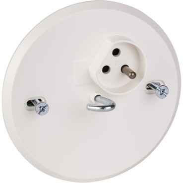

Tack för att du gjorde ett kontrollschema, detta är inte mitt område somsagt. Jag skrev fel, det är såklart
Blå,brun, grön/gul, gul ur ena
och brun samt blå ur andra.
Dessa mätningar gjorde jag idag.
Blå - gul - 230
Brun(2) - Blå - 0
Brun(2) - Gul/grön - 0
Brun(1) - Blå - 233 (både avstängd och tänd )
Brun(1) - gul/grön - 233 (både avstängd och tänd)
För att klargöra, vad jag vill sätta upp, se bilden
  • Elektrisk installationsdosa med en uttag och tre anslutningar för elledningar.
Hände det inget på brun(2) och gul vid knappen på/av?

nej ingenting alls
En rimlig gissning är nog att man tänkt sig koppla vidare brun1 - brun2 och blå1 - blå 2 (på första bilden ser det ju ut som den blåa redan är vidarekopplad). Då blir det logiskt att du inte mäter någon spänning mot någon av de andra trådarna. Lite knepigt att veta varför man inte kopplat vidare gröngul också.
Du bör nog ta reda på var de tar vägen innan du kopplar ihop detta.
Jag har försökt hitta var den bruna och blåa går vidare till utan att lyckas. Ringde förra ägaren som menar att han bara har kopplat blå och gula till en lampa direkt. Frågan är då, om jag kan koppla dem samt jord direkt till mitt uttag?

Titta dig omkring i rummet först. Endast om rummet har skyddsjordade vägguttag i sin helhet så ska lamputtaget vara skyddsjordat. Det är på gränsen ifall man skyddsjordade uttagen i hus byggda 1984, men det kan vara gjort senare.
De två trådarna som du inte vet var de tar vägen går säkert till ett uttag som kanske inte finns kvar. Om du inte kan hitta den dosan och garantera att ledarna är isolerade där så bör du koppla bort dem i takdosan.
Den mätning du gjort visar inte vad som är fas, nolla, tändtråd och skyddsjord. Man kan göra rimliga antaganden, men mätningen är inget facit. Bara så du vet. Du är själv ansvarig för att det blir rätt kopplat.
